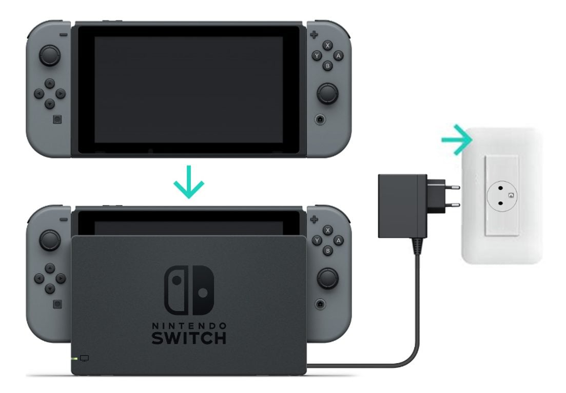

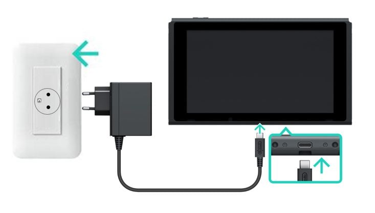

Làm thế nào để sạc Nintendo Switch?
Có hai giải pháp để sạc Nintendo Switch. Cách đầu tiên, thường là cách đơn giản nhất, là đặt nó vào đế cắm. Khi bạn mua máy chơi game lai của Nintendo, một dock sẽ được tặng kèm trong hộp; Tính năng này cho phép bạn kết nối máy chơi game với TV, chơi game trên đó cũng như cấp nguồn cho máy chơi game và sạc pin cho máy. Rõ ràng, trường hợp này không xảy ra với mẫu Nintendo Switch Lite vì nó chỉ có thể sử dụng ở chế độ di động.
