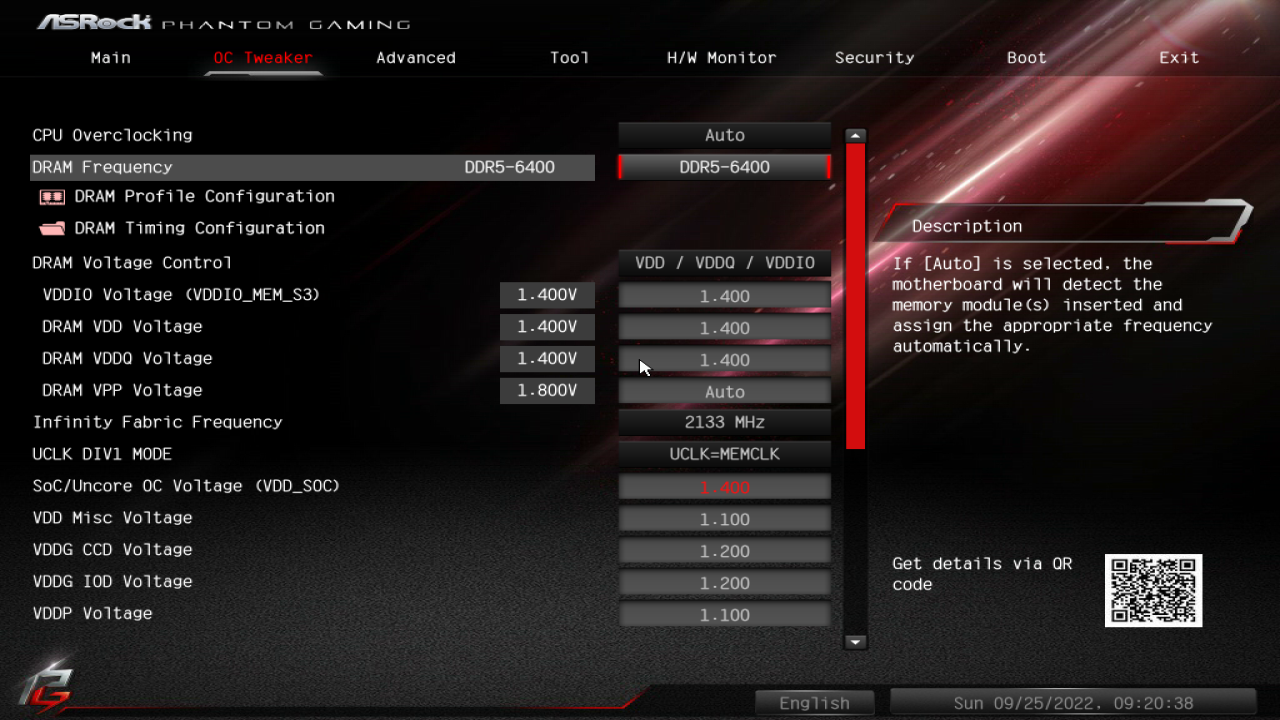

Bạn có đang chạy bộ nhớ ở mức 7200 không? Bạn có thể muốn quay lại mức 6000 để có tỷ lệ bộ nhớ 1:1.

Có thể điều chỉnh Uclock thành 6400, thời gian trên đó GIẢM MỘT NỬA Uclock.
Tìm kiếm tech yes city trên YouTube, video có tên là “Ryzen 7 7800x3d, Ryzen 5 9600x ddr5 memory scaling” để tham khảo.

Đúng vậy, bộ nhớ của tôi đã chạy ở mức 7200.
Tôi muốn thử 6400 nếu tôi có thể tìm ra cách tạo cấu hình bộ nhớ tùy chỉnh trong bios tệ hại này.
Không có cài đặt Tần số DRAM đơn giản nào.
