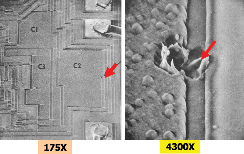

Bạn có tuân thủ đúng quy trình xử lý ESD (Xả tĩnh điện) trong khi vệ sinh để tránh (có khả năng) gây ra điện giật chết người cho các linh kiện nhạy cảm với tĩnh điện không? Một số chất bán dẫn có thể bị hỏng ngay từ mức xả thấp tới 100V và điện áp tĩnh vượt quá 1000V rất dễ đạt được.

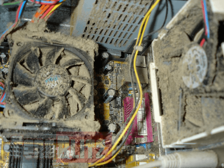

Tôi đừng lo lắng về lớp bụi mỏng bên trong máy tính cũ/cổ của tôi và cứ để nguyên như vậy, nhưng tôi sẽ làm gì đó nếu chúng tệ đến thế này.
https://terablitz.com/hardware/how-to-clean-a-dirty-pc-diy/

Trong 100 lần, 99 lần bạn không hề biết đến khả năng gây ra thiệt hại do ESD. Lần duy nhất tôi cảm thấy bị sốc tĩnh điện là khi đi trên thảm trong một khách sạn lớn và với tay vào núm cửa bằng kim loại.
Tại nơi làm việc, bắt buộc phải tuân thủ đầy đủ các biện pháp phòng ngừa xử lý ESD, bao gồm bàn làm việc ESD, áo khoác phòng thí nghiệm ESD, giày ESD, dây đeo cổ tay ESD, v.v. Điều này áp dụng cho cả các đơn vị đã hoàn thành cũng như bảng mạch in trần.
Bạn không muốn hệ thống điều hướng và điều khiển máy bay hoặc thiết bị điện tử vệ tinh bị hỏng chỉ vì một số kỹ thuật viên đã làm hỏng một mô-đun bằng tĩnh điện (và vâng, tôi biết rằng thường có sự dự phòng trong thiết bị hàng không vũ trụ).
Tuy nhiên, tôi nghĩ rằng vấn đề của bạn không phải do ESD.

Trong 100 lần, có tới 99 lần bạn không hề biết rằng mình có thể gây ra hư hỏng do tĩnh điện. Lần duy nhất tôi cảm thấy bị sốc tĩnh điện là khi đi trên thảm trong một khách sạn lớn và với tay vào núm cửa bằng kim loại.

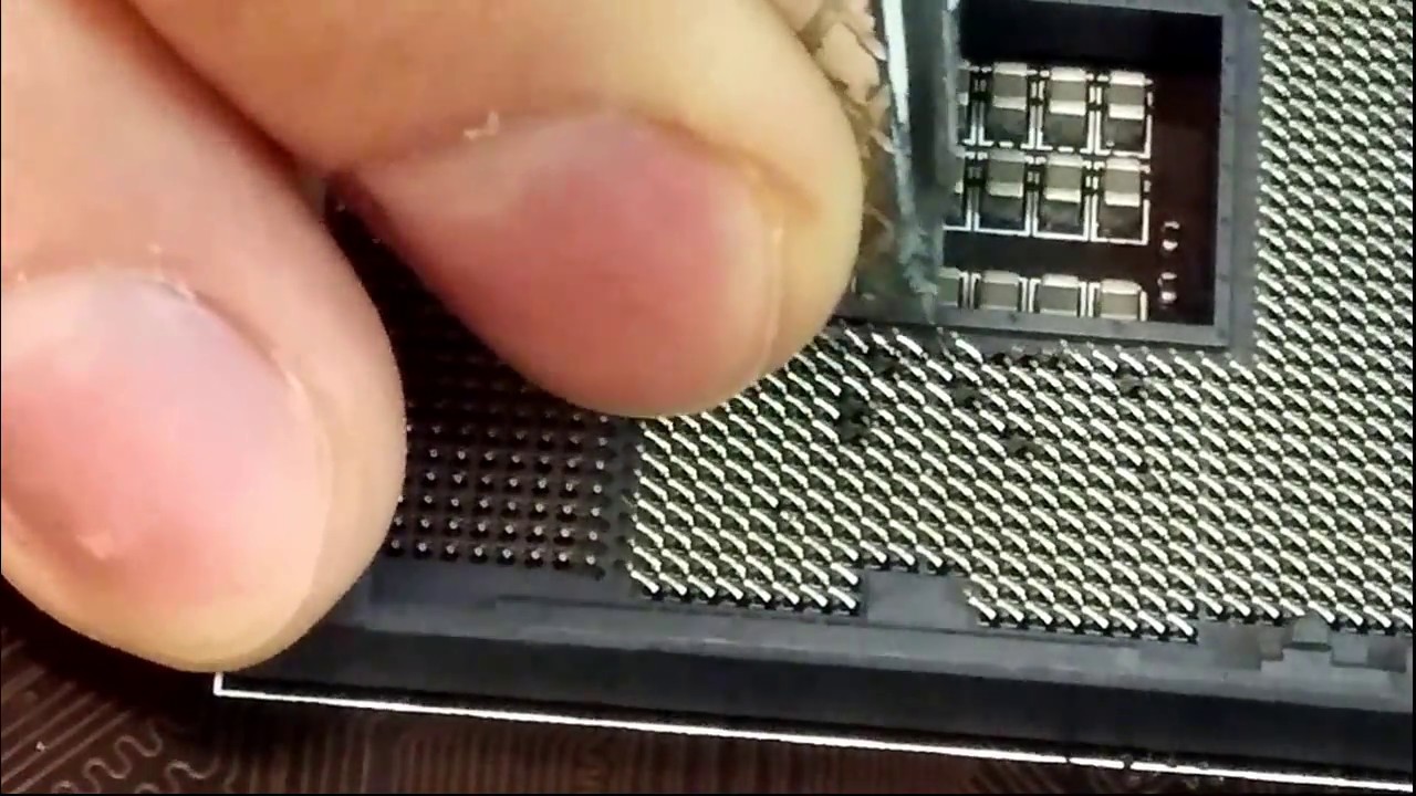

Bạn có sử dụng kính lúp như tôi đã gợi ý và dành 5 phút để kiểm tra từng điểm tiếp xúc lò xo nhỏ trong ổ cắm không? Nếu bất kỳ điểm nào trong số chúng bị cong nhẹ ra khỏi vị trí, bạn có thể gặp sự cố tiếp xúc không ngắt quãng với CPU. Đây có thể là lý do tại sao bạn vẫn gặp sự cố.
Như bức ảnh này cho thấy, các điểm tiếp xúc lò xo rất nhỏ và không phải lúc nào cũng dễ phát hiện nếu chúng bị lệch. Bạn có thể cần tháo bo mạch chủ khỏi vỏ máy để đến đủ gần để kiểm tra. Sử dụng ánh sáng mạnh từ nhiều góc độ khác nhau.
Xem: https://www.youtube.com/watch?v=dd_vhLd8ykc
THẬN TRỌNG: Thực sự rất dễ làm gãy các điểm tiếp xúc bị cong khi bạn đang cố gắng nắn thẳng chúng, do đó làm hỏng bo mạch chủ. Không phải là không thể sửa chữa một điểm tiếp xúc bị hỏng, nhưng bạn cần một bảng mạch dự phòng để tháo rời và một dụng cụ hàn lại bằng khí nóng và nhíp nhỏ.
Một số điểm tiếp xúc không quan trọng, ví dụ: power/0V vì có nhiều tiếp điểm thực hiện cùng một chức năng và việc ít đi một kết nối không phải là thảm họa.
Các tiếp điểm khác rất quan trọng, ví dụ như bus bộ nhớ, vì không có tiếp điểm dự phòng nào.
https://www.ifixit.com/Guide/Cách+sửa+chân+CPU+Intel+bị+cong/140082

Bạn có sử dụng kính lúp như tôi đã gợi ý và dành 5 phút để kiểm tra từng điểm tiếp xúc lò xo nhỏ trong ổ cắm không? Nếu bất kỳ điểm nào trong số chúng bị cong nhẹ ra khỏi vị trí, bạn có thể gặp phải tình trạng tiếp xúc không liên tục với CPU. Đây có thể là lý do tại sao bạn vẫn gặp sự cố.
Như bức ảnh này cho thấy, các điểm tiếp xúc lò xo rất nhỏ và không phải lúc nào cũng dễ phát hiện nếu chúng không thẳng hàng. Bạn có thể cần tháo bo mạch chủ ra khỏi vỏ máy để đến đủ gần để kiểm tra. Sử dụng đèn mạnh từ nhiều góc độ khác nhau.
https://www.ifixit.com/Guide/How+to+Fix+a+Bent+CPU+Socket+Pin/140082
