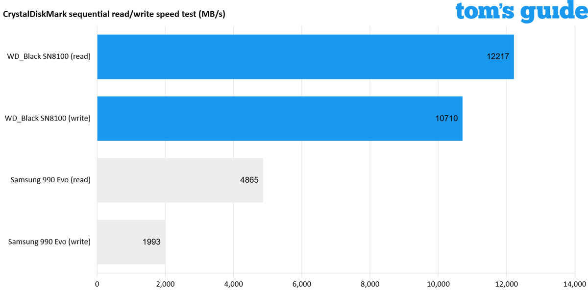

Vậy hãy bắt đầu với một chút mà tôi biết là quan trọng đối với nhiều người đam mê PC như tôi: thử nghiệm. SanDisk hứa hẹn tốc độ lên đến 14.900MB/giây đọc và 14.000MB/giây ghi.
Tất nhiên, điều này dựa trên thử nghiệm nội bộ của riêng công ty, được thực hiện trong điều kiện sử dụng tối ưu để có được những con số lớn nhất.
Thành thật mà nói, tôi không chắc chắn lắm về tính chính xác của những kết quả này, vì vậy tôi đã mở lại CrystalDiskMark và thử lại lần nữa, rồi lại lần nữa, rồi lại lần nữa. Con số trung bình của ba lần kiểm tra này là con số mà tôi chưa từng chứng kiến trước đây và sự nâng cấp mang tính chuyển đổi này được phản ánh trong thời gian mở trò chơi và ứng dụng.
Trong thử nghiệm thực tế, nó gần hơn nhiều so với tôi nghĩ và SN8100 hoàn toàn đáp ứng được lời hứa nhanh hơn 2X (và hơn thế nữa).

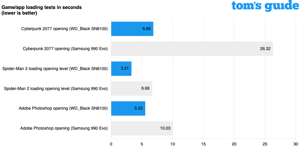

Đúng là bạn đã đọc đúng. Cyberpunk 2077 tải nhanh hơn khoảng 4 lần trên PCIe 5.0 so với PCIe 4.0. Ở mức 26 giây, nó đã khá nhanh rồi, nhưng ở mức 6!? Nó hầu như loại bỏ mọi thời gian chờ đợi khi chơi game trên PC.

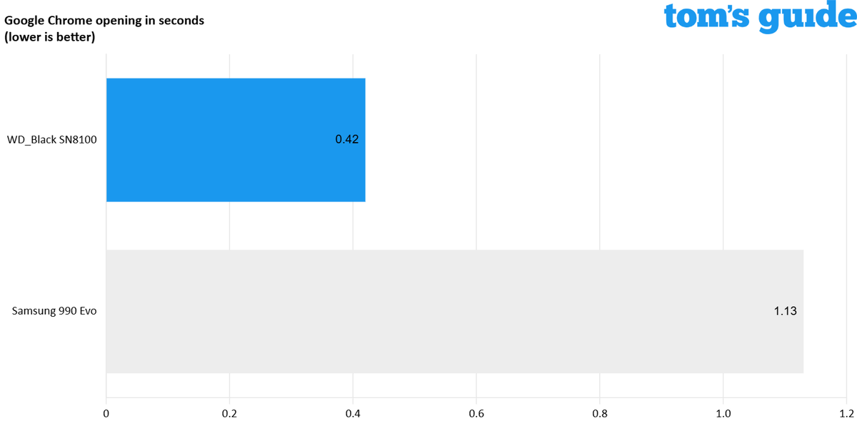

Và vâng, Google Chrome tải nhanh hơn cả tốc độ chớp mắt của bạn!

Mặc dù tôi là một game thủ PC trong thâm tâm, nhưng tôi hoàn toàn có thể đánh giá cao lợi thế của máy chơi game so với máy chơi game dạng tháp về độ mượt mà khi chơi game. Mặc dù một ổ SSD mới sẽ không mang lại giao diện người dùng mới theo kiểu máy chơi game cầm tay cho giàn máy của tôi, nhưng chắc chắn là bạn sẽ không mất nhiều thời gian để nhìn chằm chằm vào Windows 11 trước khi nhảy vào một cấp độ.
Hitman 3 — một trò chơi thường mất khoảng 8 giây để tải trên ổ Gen 4 của tôi — chỉ mất khoảng 3,5 giây ở đây. Bất kỳ tựa game nào chứa nhiều thông tin mà bạn đưa vào đây, SN8100 đều có thể dễ dàng xử lý thay cho bữa sáng.

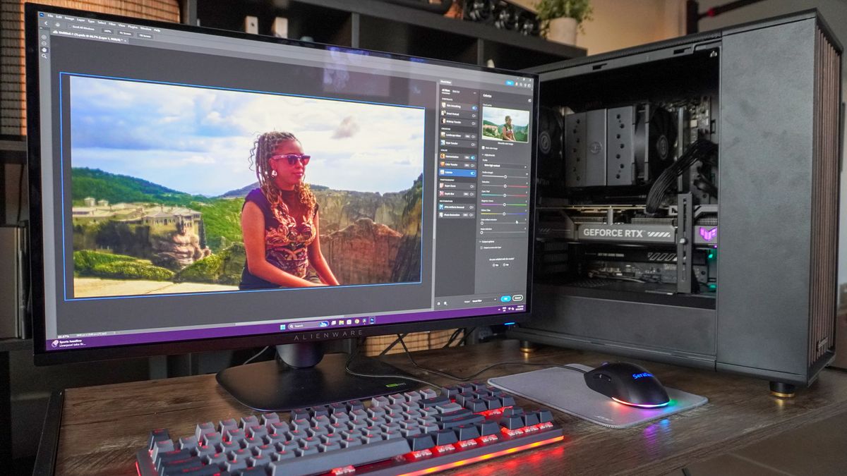

Trong mọi thứ tôi làm, sự khác biệt đều được cảm nhận ngay lập tức. Từ những việc nhỏ như mở Chrome và Photoshop nhanh hơn nhiều, đến việc không phải chờ hơn nửa giây để dòng thời gian Premiere Pro bắt đầu phát mà không có khung hình nào bị mất, nó đã tăng tốc khối lượng công việc của tôi ngay từ đầu.
Nhưng trên hết, việc áp dụng các chỉnh sửa AI của Photoshop cũng được tăng tốc đáng kể. Không có gì to tát, vì phần lớn điều này được thúc đẩy bởi GPU, nhưng tốc độ tăng 10 giây để áp dụng các chỉnh sửa phức tạp cho ảnh RAW là điều tuyệt vời ở đây.
