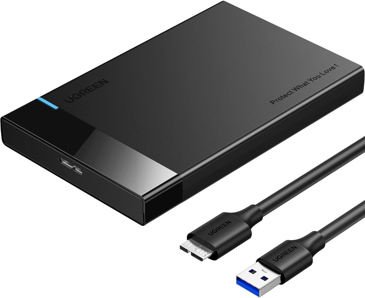

Nếu bạn muốn thực sự cơ bản, hãy mua hộp đựng ổ đĩa máy tính xách tay USB3 sang SATA, 2,5 inch và lắp ổ SSD theo ý muốn. Bạn thậm chí có thể có một ổ SSD máy tính xách tay cũ nằm xung quanh.
https://www.amazon.com/UGREEN-External-Enclosure-Adapter-Housing/dp/B06XWRRMYX
