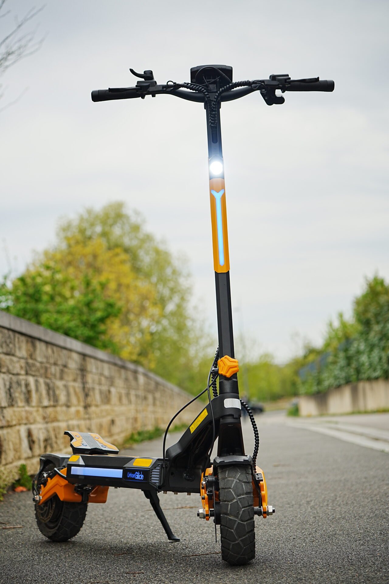

Thiết kế và hoàn thiện: màu vàng là gì và màu gì khổng lồ?
Khổng lồ là từ đầu tiên xuất hiện trong đầu. Bộ vành chữ thập cực rộng (quá) và màu vàng tạo nên vẻ ngoài "thể thao", tất cả đều được rắc những con vít rất dễ thấy cùng đĩa phanh lớn cho thấy ngay rằng Urban Glide 1000GT 2x2 không phải là chiếc xe để đùa giỡn. “Nặng thì tốt, nặng thì đáng tin cậy,” nhân vật Boris the Chopper trong Snatch nói. Độ tin cậy thì khó nói, bạn phải sử dụng xe tay ga trong cả năm mới có thể nói được.Nhưng độ hoàn thiện thì chưa được như mong đợi. Nếu không có gì chuyển động, vật liệu sử dụng sẽ có cảm giác rẻ tiền khi chạm vào. Các loại đai ốc, ốc vít và đặc biệt là lốp xe trông có vẻ kém chất lượng. Tuy nhiên, không có gì thay đổi trong quá trình thử nghiệm.
Thực tế là tôi không nhận thấy bất cứ vấn đề gì. Ngay cả hệ thống gắn thân cũng hoạt động tốt, mặc dù mất nhiều thời gian để lắp vào và tháo ra vì bạn phải vặn chặt chốt. Rõ ràng là nó hoạt động chính xác vì tôi không nhận thấy bất kỳ sự thay đổi nào từ đầu đến cuối bài kiểm tra.
Đèn báo rẽ được tích hợp vào boong tàu. Boong tàu có thể phát sáng màu xanh lam rõ nét khi cần và khác biệt với đèn pha. Làm tốt lắm.
Giá treo cổ cũng không hề kém cạnh với dải đèn neon trên đó. Đèn pha mạnh mẽ và chiếu sáng tốt, nhưng không thể điều chỉnh được. Thiết kế của nó rất độc đáo và thành công, tạo cảm giác như một mái vòm bằng kính.

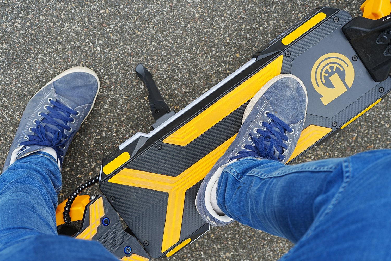

Bệ rất lớn và có thể chứa được chân của các cầu thủ bóng rổ. Đặc biệt là vì nó kết thúc bằng một chỗ để chân rộng, thẩm mỹ và tích hợp rất tốt.

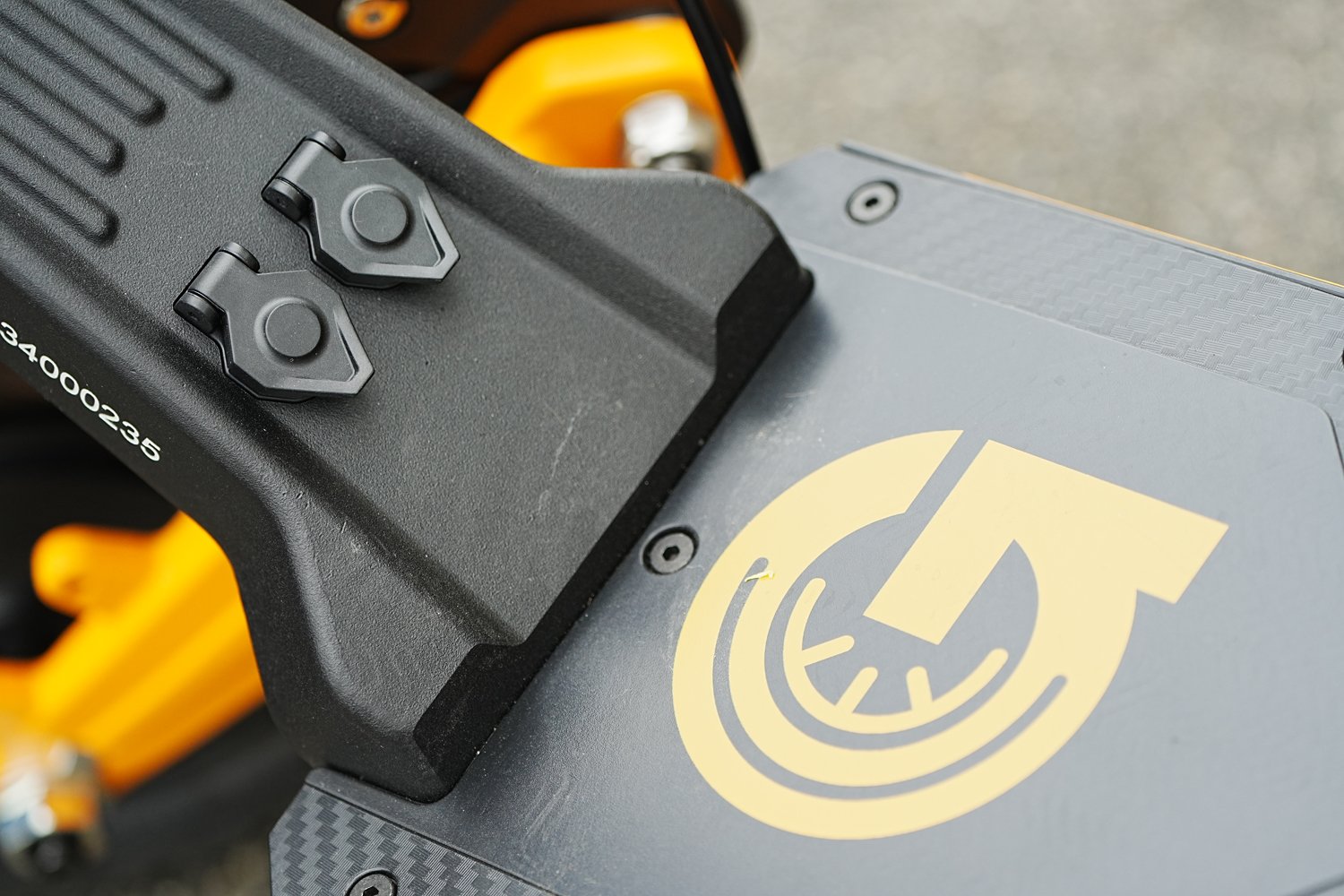

Mặt dưới của boong tàu sạch sẽ và nhẵn mịn. Các vít cố định được làm bằng thép không gỉ. Về mặt logic, Urban Glide 1000GT 2×2 đáp ứng tiêu chuẩn IPX6. Những buổi tập luyện dưới trời mưa cũng không thành vấn đề.
Tay lái rộng và được thiết kế tốt. Ở giữa có một màn hình ba chiều giống như trên đồ chơi và đồng hồ báo thức thời xưa. Không có màn hình LCD ở đây. Vấn đề là không thể đọc được vào ban ngày. Và đó không phải là vấn đề duy nhất. Trên thực tế, các chỉ số hiển thị đều vô dụng và đồng hồ đo chiếm quá nhiều không gian mà không có tác dụng gì. Tuy nhiên, quyền tự chủ còn lại được hiển thị dưới dạng thanh (và chỉ có 5 thanh) chứ không phải dưới dạng phần trăm. Thời gian cũng không được hiển thị. Đối với một cỗ máy được thiết kế để trở thành phương tiện di chuyển riêng biệt và cần dùng cả hai tay để di chuyển thì đây quả là một điều đáng tiếc. Biết thời gian sử dụng thiết bị để làm việc rất hữu ích.

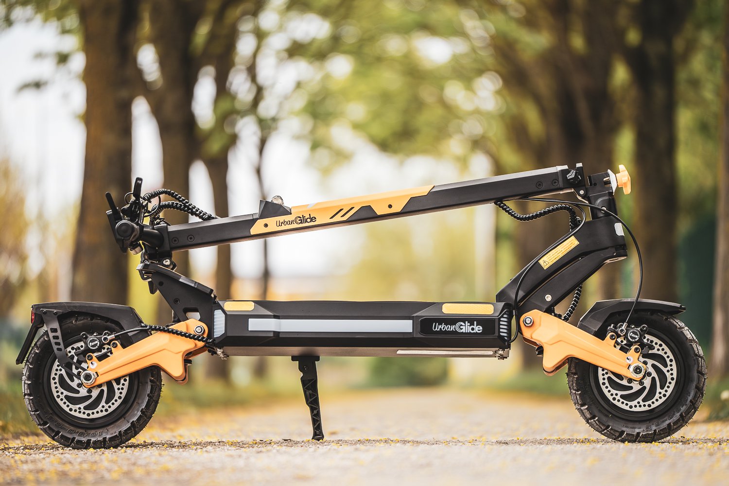

Không có phương tiện liên vận hoặc bạn sẽ phải chịu đau
Chúng tôi không nói dối, việc đi tàu điện ngầm bằng chiếc xe tay ga này là một thách thức. Bên cạnh những ánh nhìn ngơ ngác pha lẫn sự chế giễu thầm lặng từ những hành khách khác, bạn sẽ phải mang nó ở dạng chưa gấp lại, vì việc gấp cuống mất một phút, trong khi việc mở nó ra cũng mất chừng đó thời gian. Sự chậm trễ không thể tưởng tượng được khi di chuyển bằng phương tiện giao thông công cộng.
Cây gậy thẳng hàng hoàn hảo với tâm của sàn, một điểm cộng. Hãy cẩn thận, tay lái rất rộng và diện tích bề mặt tiếp xúc với mặt đất cũng rất lớn. Thật đáng tiếc khi không có hệ thống nào cho phép nó đứng thẳng.
Cuối cùng, kích thước khổng lồ buộc tôi phải hạ thấp ghế ngồi của một chiếc Tesla Model Y và một chiếc Range Rover. Đúng vậy!
Tin tốt là, như chúng ta sẽ thấy bên dưới, kích thước này mang lại dung lượng cho pin, đúng với công suất mà nó mang lại. Báo cáo? Với phạm vi hoạt động như vậy, Urban Glide 1000GT 2x2 hoạt động như một phương tiện di chuyển riêng biệt.

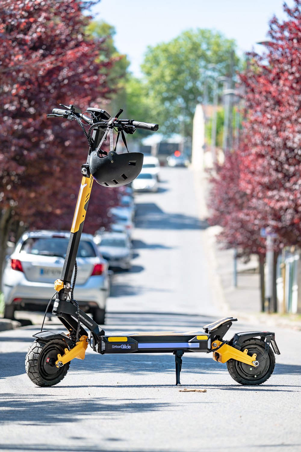

Lái xe: quán tính trọng lượng và lốp xe kém

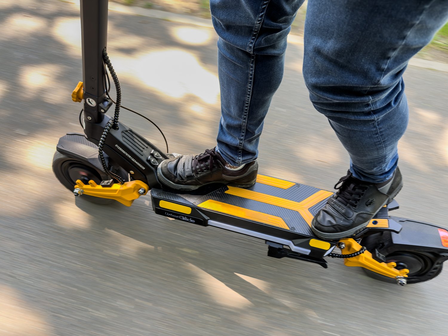

Lái xe rất đơn giản: cần ga có công thái học tốt và trên hết là hành trình tiến bộ cho phép bạn kiểm soát khả năng tăng tốc. Tư thế lái thoải mái, chiều cao thân xe lý tưởng và sàn xe rộng có thể vừa với chân của cầu thủ bóng rổ.
Bạn sẽ có sự lựa chọn giữa chế độ dành cho người đi bộ, chế độ này thực tế sẽ kích hoạt đèn pha nhấp nháy và không chỉ là bất hợp pháp mà còn tệ gấp đôi: thứ nhất là nó làm phiền những người đi ngược chiều và thứ hai là nó không còn chiếu sáng đường nữa, trong khi khi đi bộ vào ban đêm, kéo theo một con lừa chết nặng 33 kg, bạn cần phải quan sát những gì phía trước. Các chế độ Eco và Sport khác đều vô dụng. Ngược lại, chế độ đua thì rất thú vị. Chiếc xe tay ga này chạy nhanh như một quả bóng, thật thú vị.
Hệ thống treo được hiệu chỉnh khá chắc chắn. Chúng hoàn toàn phù hợp với đường dốc, đường lát đá cuội và đường sỏi. Chúng ta đang sử dụng bộ giảm xóc lò xo thực sự chứ không phải phiên bản đàn hồi, và thành thật mà nói, bạn có thể cảm nhận được sự khác biệt. Vật liệu sau thường quá mềm dẻo và kém khả năng chịu được ứng suất lớn.
Mặt khác, chúng tôi phàn nàn về lốp xe, vì chúng có chất lượng kém, quá rộng và độ bám đường trên mặt đất khô không tốt và độ bám đường trên mặt đất ướt cũng không tốt. Tính năng không săm rất được ưa chuộng, nhưng lại bị hạn chế bởi van dễ vỡ và không ổn định. Sau đó, chúng khá nặng so với kích thước của chúng.
Trên đường, chiếc xe tay ga này lái rất tốt, một thành tựu đáng kể đối với một chiếc máy lớn như vậy. Mặt khác, nó nặng và cồng kềnh nên khó di chuyển.
Vẫn còn một nhược điểm nữa là màn hình ba chiều vô dụng này không thể đọc được ngay khi có một chút ánh sáng. Thông tin hiển thị không thực sự thú vị (các đồng hồ nhỏ tạo cho nó phong cách xe máy, khó đọc).
