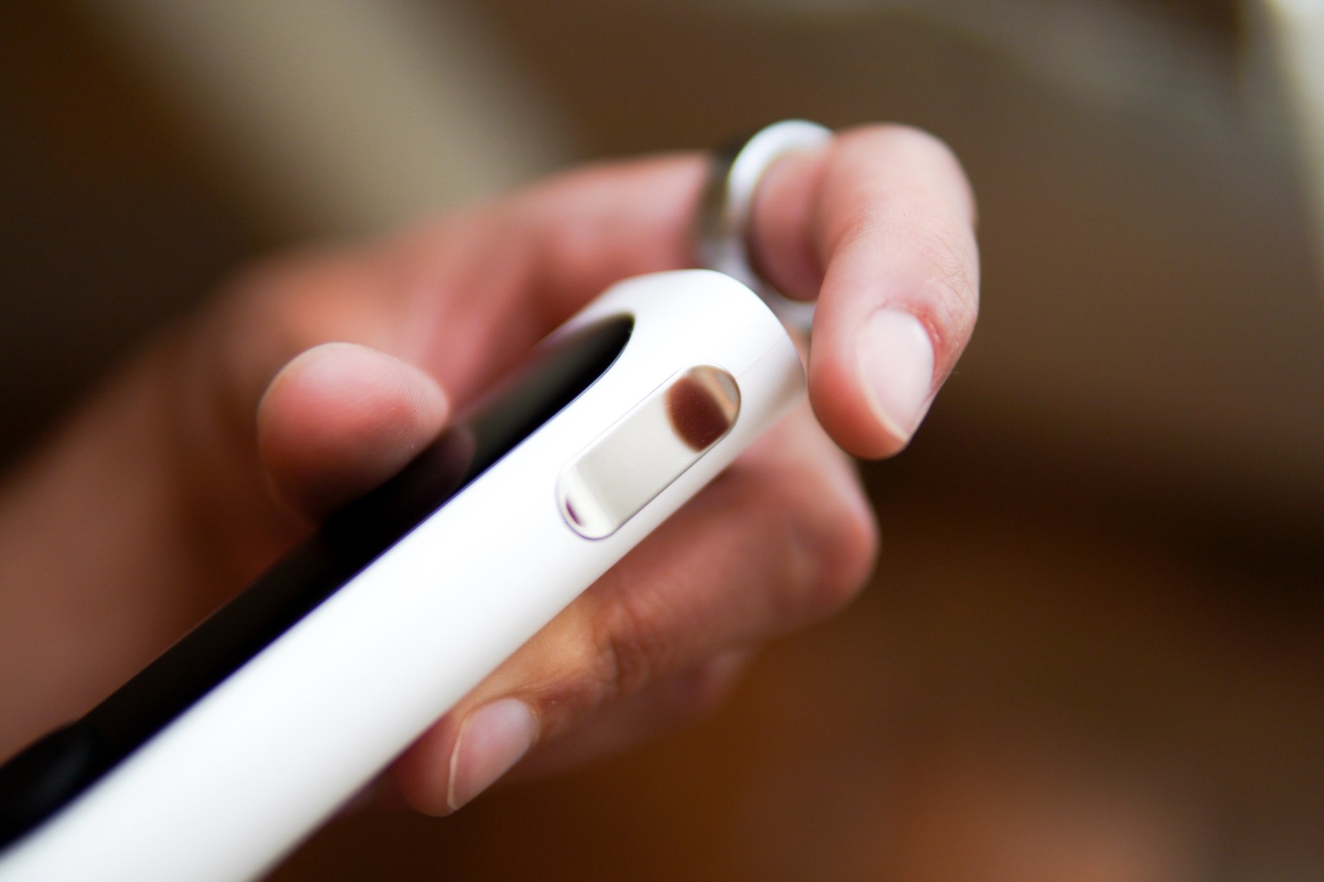

Điện tâm đồ có thể thực hiện bằng Withings BeamO nhằm mục đích phát hiện rung nhĩ bằng cách đo nhịp xoang. Trên một số đồng hồ thể thao, cảm biến điện đo hoạt động của tim không nhằm mục đích ngăn ngừa bất kỳ vấn đề nào mà nhằm đo HRV chính xác hơn, hay nói cách khác là độ biến thiên nhịp tim (đặc biệt là đo vào ban đêm).
Ngay cả khi ECG của Withings BeamO hướng đến mục đích theo dõi y tế, thì nó vẫn có hạn chế. Giống như các thiết bị tiêu dùng khác, đây là ECG một đầu dò, không cho phép chẩn đoán đầy đủ về tim.
Lý do rất đơn giản: để đo hoạt động của cơ quan, BeamO sử dụng hai điện cực, bạn đặt ngón trỏ của tay trái và tay phải lên đó. Do đó, phép đo tần số, nhịp điệu và hình dạng của sóng chỉ xuất phát từ hai điểm này, một góc nhìn một phần của tim, trong khi đây là một cơ quan 3D phải được đo từ nhiều góc độ để ngăn ngừa bất kỳ hình thức bất thường nào.
Tuy nhiên, ECG của Withings BeamO vẫn là một thiết bị theo dõi chủ động rất tốt, cho phép bạn có được ý tưởng ban đầu và cảnh báo các dịch vụ cấp cứu nếu cần, để thực hiện ECG hoàn chỉnh. Cần lưu ý rằng ECG thực tế hơn khi thực hiện bằng BeamO so với đồng hồ, vì bạn chỉ cần đặt hai ngón tay của mình. Trò chơi của trẻ con (lý tưởng cho trẻ em).

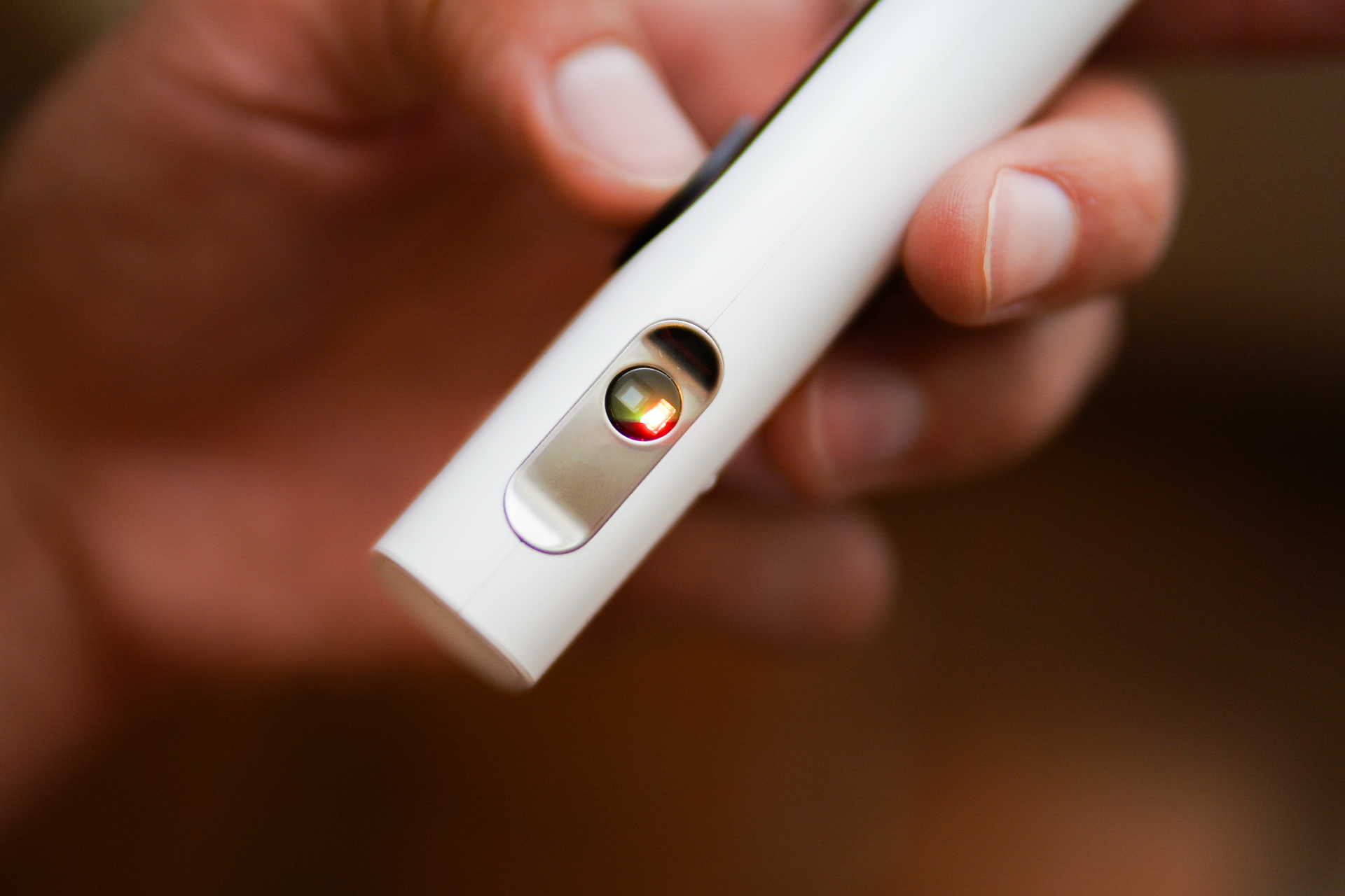

Máy đo oxy xung của Withings BeamO có dạng cảm biến quang thể tích đồ, đo cách tia sáng đi qua mạch máu. Đây là cách Withings ước tính tỷ lệ hemoglobin oxy hóa trong máu.
Nói một cách cụ thể, chúng ta đặt ngón tay phải lên điện cực bên phải của ECG, tại đó cũng có một diode cho SpO2. Có thể thực hiện phép đo riêng lẻ hoặc cùng lúc với ECG. Xin nhắc lại, nếu kết quả lớn hơn 95% thì được coi là tốt.
Thông thường, trong quá trình thăm khám bác sĩ hoặc bệnh viện, nồng độ oxy trong máu được đo bằng một phụ kiện nhỏ được kẹp vào ngón tay. Do đó, chúng tôi hiểu được tầm quan trọng của phép đo này vì nó có tính hệ thống trong bối cảnh thăm khám bệnh và cho phép cảnh báo sớm trong trường hợp có vấn đề về hô hấp hoặc tim mạch.

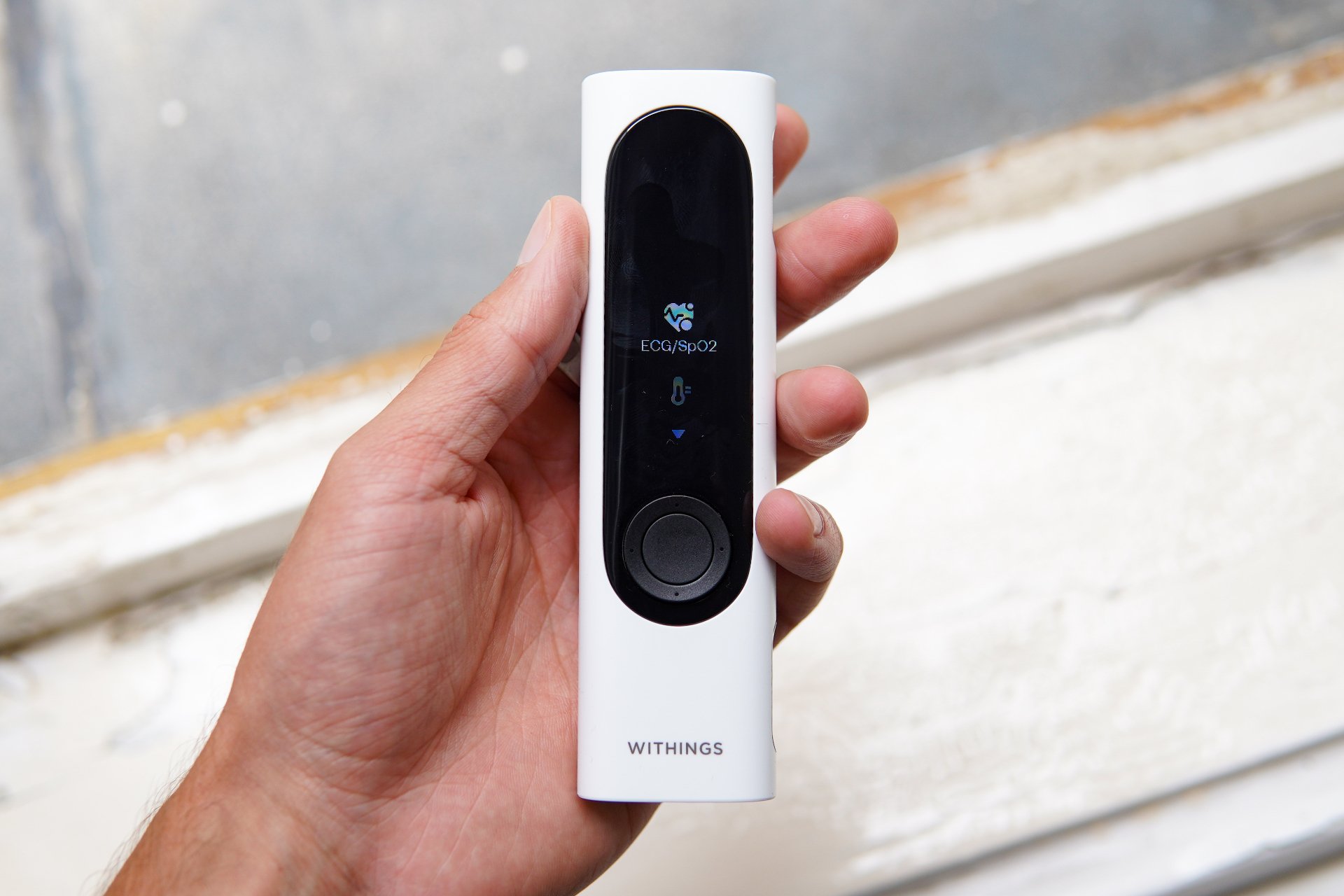

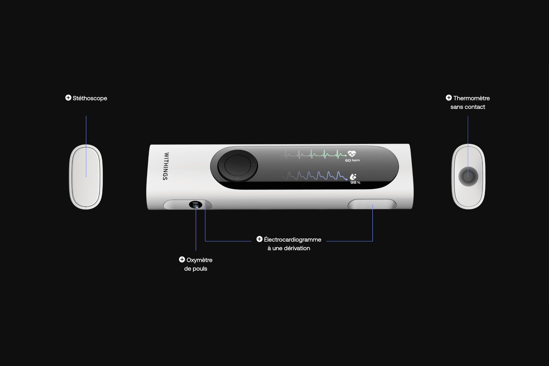

Withings BeamO dùng để làm gì?
Trong một vật thể nhỏ dài 13 cm, rộng 3,7 cm và dày 1,9 cm, máy quét đa năng mới của Withings bao gồm bốn công cụ. BeamO nặng 80 gram, có màn hình LCD 1,9 inch và pin dùng được 80 ngày sau một giờ sạc.Trong số các công cụ, chúng ta thấy một cảm biến nhiệt độ quang học HotSpot thế hệ thứ 2, hai điện cực để thực hiện điện tâm đồ, một cảm biến áp điện và một cảm biến PPG đa bước sóng, cho phép theo dõi cả mạch và mức oxy trong máu. Ngoài ra còn có một cảm biến lực được đặt bên dưới các điện cực.

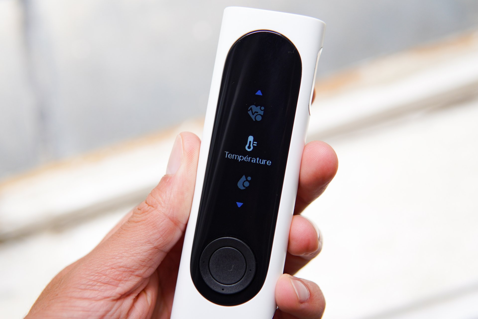

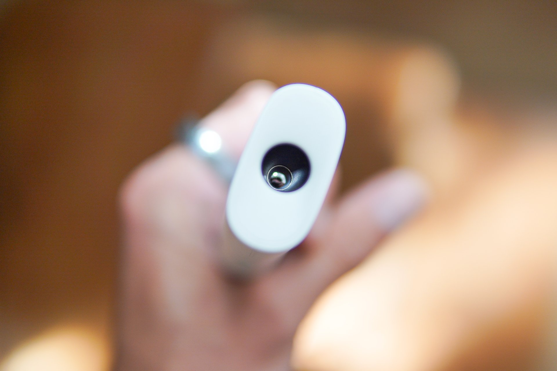

Nhiệt độ
Để đo nhiệt độ, Withings có một cảm biến quang học tránh tiếp xúc với da. Nhắm vào giữa trán, di chuyển về phía thái dương để có số đo chính xác. Đây là nơi có động mạch thái dương, một mạch máu nông biểu thị nhiệt độ cơ thể. Đây là khu vực có nhiệt độ cơ thể cao nhất.
© 01net.com
© 01net.com
Việc đo lường chỉ mất ba giây. Tính dễ sử dụng của nó giúp bạn có thể tái tạo quy trình để tránh mọi lỗi. Mỗi phép đo sau đó được tự động đồng bộ hóa trong ứng dụng Withings nhờ kết nối Wi-Fi và Bluetooth năng lượng thấp. Ngày và giờ được nhập cho từng phép đo.
Withings chứng nhận cảm biến nhiệt độ của mình đạt chuẩn y tế, cho phép nó đưa ra cảnh báo và chỉ báo sốt trong trường hợp nhiệt độ cơ thể tăng. Trên các công cụ theo dõi nhiệt độ khác, chẳng hạn như đồng hồ thông minh của thương hiệu này, chỉ có thể tìm thấy các biến thể nhiệt độ và không có cảnh báo cụ thể nào trong trường hợp sốt.
Theo các thử nghiệm của chúng tôi, các phép đo nhiệt độ phù hợp với thực tế, mặc dù luôn cần thực hiện hai hoặc ba phép đo để làm mịn kết quả. Một chi tiết quan trọng là bạn sẽ cần phải giữ một khoảng cách nhỏ giữa BeamO và da để phép đo được chính xác nhất có thể.

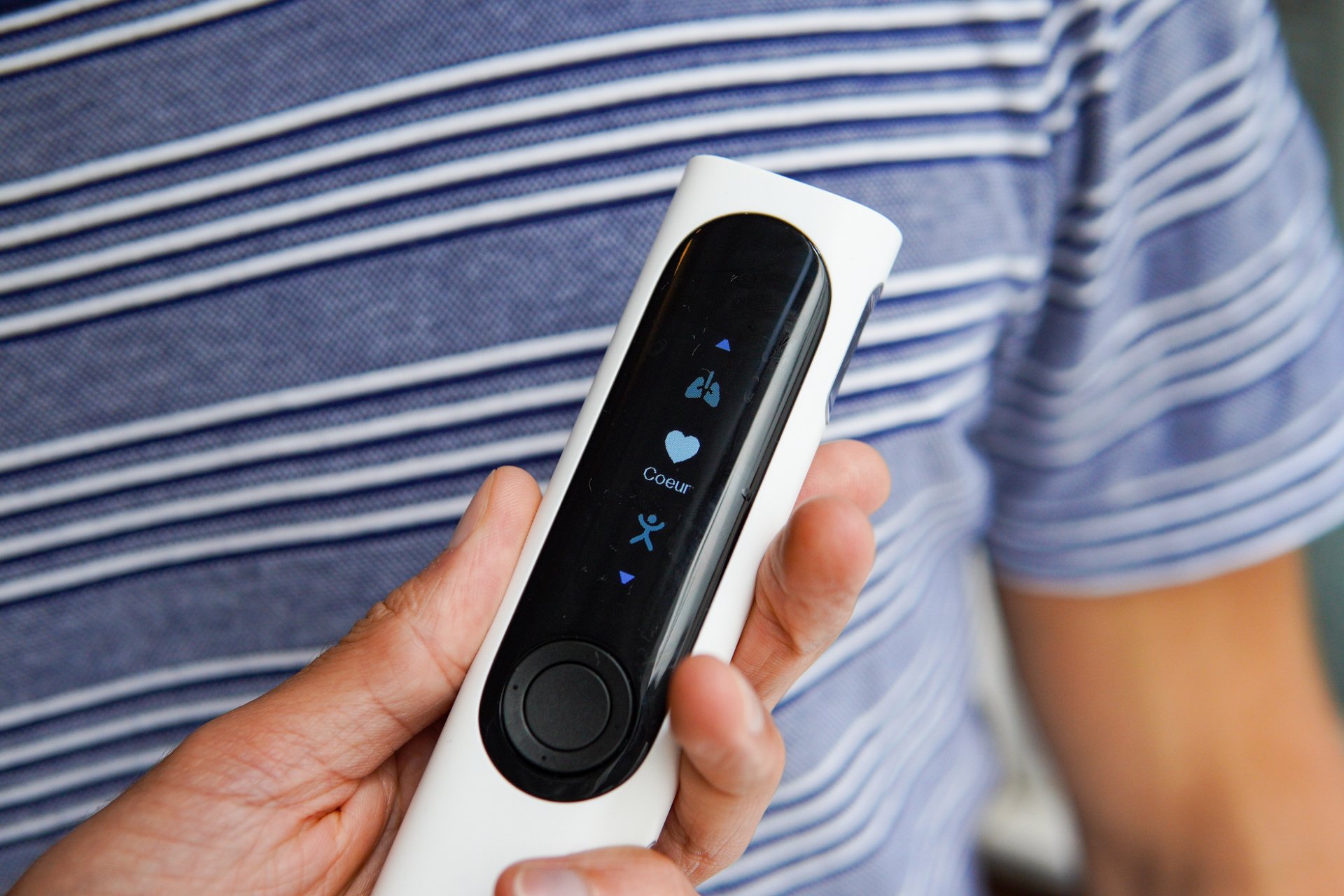

Tim
Đo hoạt động của tim thường liên quan đến điện tâm đồ, phân tích hoạt động điện của cơ quan này. Còn được gọi là ECG, những thiết bị y tế này ngày càng trở nên phổ biến trong đồng hồ thông minh, nhưng không phải tất cả đều có cùng tiện ích và còn lâu mới tiên tiến như một thiết bị chuyên nghiệp.
Nhờ ứng dụng Withings, ứng dụng này cho phép xuất ở định dạng PDF hoặc qua liên kết. Một phép đo chỉ mất 30 giây và có thể được kết hợp với phép đo mức oxy trong máu cùng lúc.

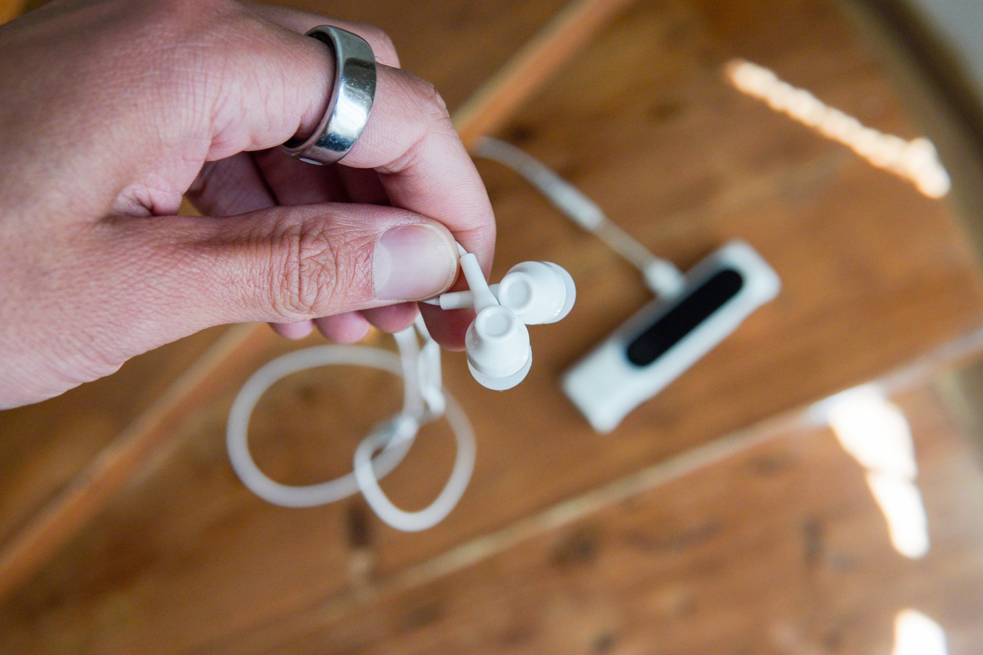

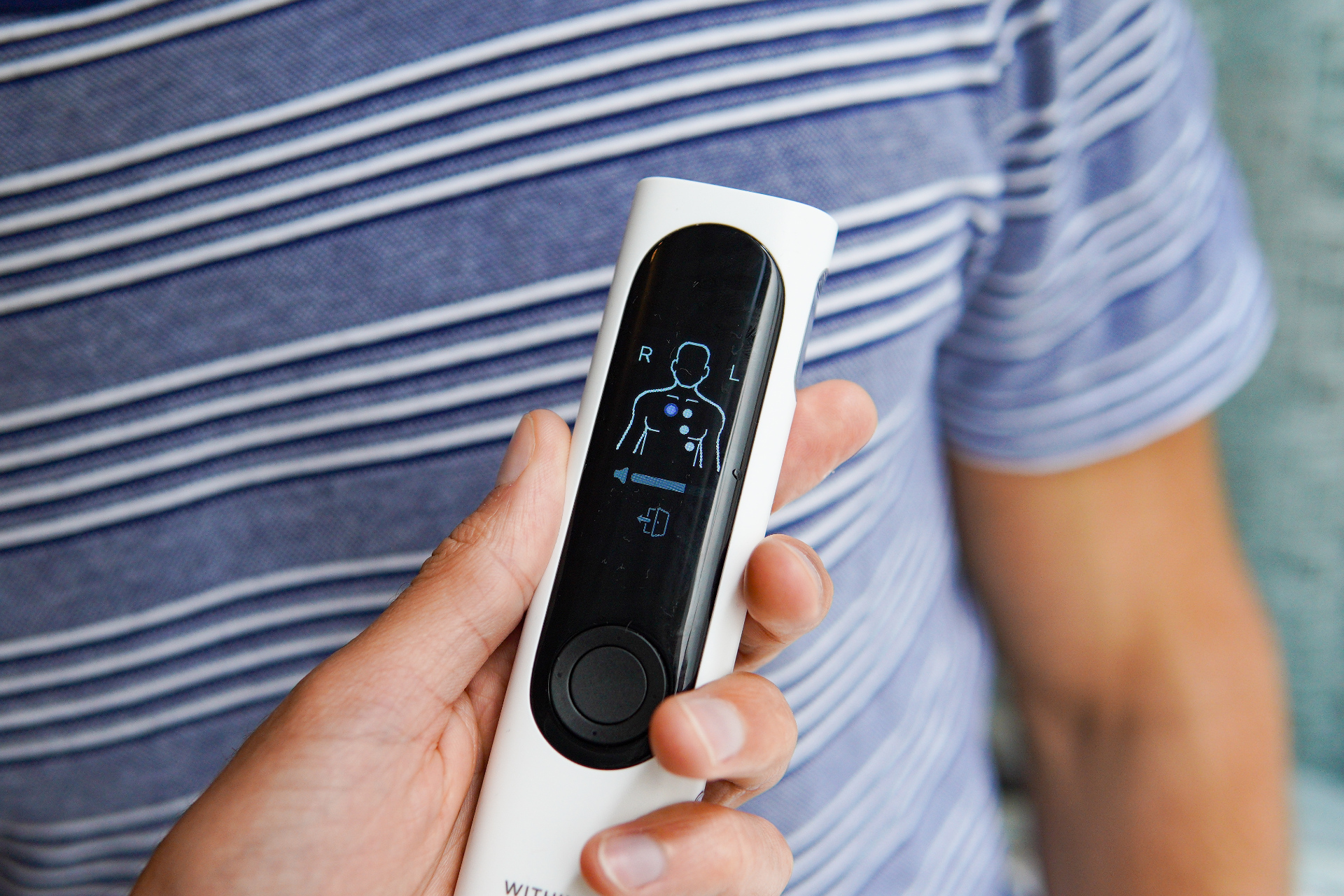

Hoạt động của tim cũng có thể được theo dõi bằng ống nghe điện tử tích hợp vào Withings BeamO. Bộ khuếch đại âm thanh, cho phép ghi âm và sau đó gửi đến bác sĩ, có thể được thực hiện bằng tai nghe để có bản kết xuất âm thanh được ghi theo thời gian thực.
Để thực hiện các bản ghi âm hoạt động của tim tốt hơn bằng ống nghe, bạn nên ngừng thở trong khi đo và cởi trần. Bạn cũng nên ở trong nhà, trong không gian yên tĩnh để giảm thiểu tiếng ồn xung quanh. Theo các thử nghiệm của chúng tôi, bạn cần phải nghiêm ngặt để ghi lại các phép đo chất lượng, trong đó hoạt động của tim có thể cảm nhận rõ ràng.

Để theo dõi hoạt động bình thường của phổi, BeamO gợi ý nên tập trung vào tốc độ oxy hóa máu. Đây là một phép đo quan trọng khác, ngày càng dễ thấy trên đồng hồ thông minh, thường được thể hiện bằng cụm từ "SpO2" (độ bão hòa oxy xung).Máy đo oxy xung của Withings BeamO có dạng cảm biến quang thể tích đồ, đo cách tia sáng đi qua mạch máu. Đây là cách Withings ước tính tỷ lệ hemoglobin oxy hóa trong máu.
Giống như tim, ống nghe Withings BeamO cũng cho phép ghi lại âm thanh của phổi trong quá trình thở. Có thể đo ở phần thân, nhưng cũng có thể đo ở phần lưng, tương tự như những gì bác sĩ làm trong quá trình kiểm tra. Vì vậy, giống như với chúng, bạn sẽ phải hít thở sâu để có các phép đo tốt hơn.

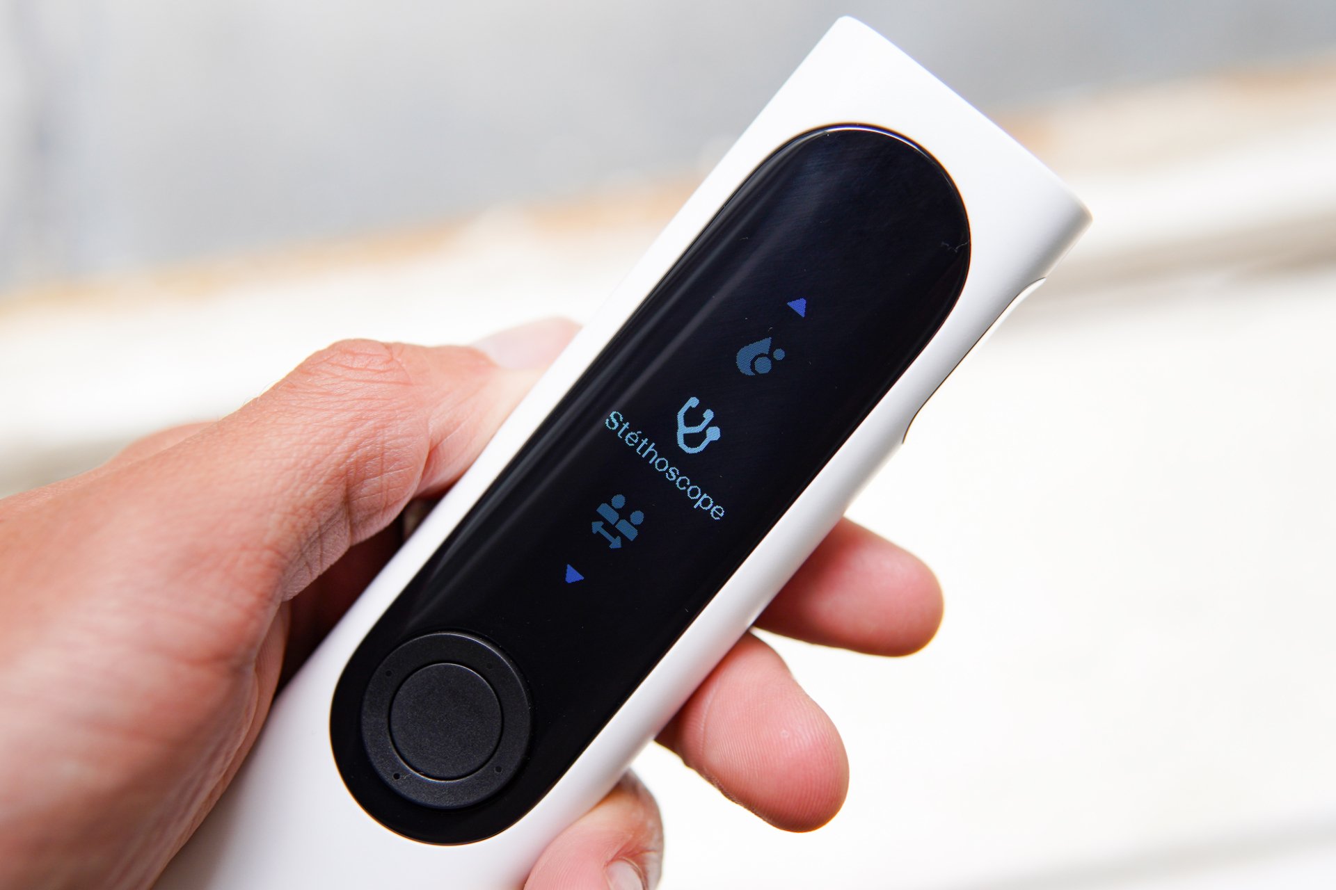

Ống nghe
Cho dù là ECG, SpO2 hay nhiệt độ, không có gì có thể so sánh với ống nghe về mặt cải tiến trên Withings BeamO mới. Mặc dù đã tích hợp một phần BPM Core, đây là lần đầu tiên khách hàng của thương hiệu Pháp có thể vào vai bác sĩ tập sự và theo dõi hoạt động của tim và phổi từ ngực hoặc lưng.Và kết quả có phần hạn chế. Trong điều kiện tốt, chúng ta có thể thu được bản ghi âm tim gần với bản ghi âm chấp nhận được, nhưng việc thu âm phổi sẽ phức tạp hơn và đòi hỏi phải chú ý cẩn thận cũng như tránh tiếng ồn dù là nhỏ nhất.
"Đó là một thách thức mà chúng tôi tự đặt ra cho mình với BeamO, bằng cách thêm cảm biến này vào tay tất cả người dùng", Livia Robic thừa nhận trước khi nói thêm rằng "để đo lường tốt hơn, chúng tôi cung cấp hướng dẫn trực tiếp từ ứng dụng và chúng tôi chỉ ra vị trí đặt cảm biến trên màn hình BeamO".
Quản lý dự án BeamO đã tự bảo vệ mình bằng cách tuyên bố rõ ràng rằng công cụ ống nghe thực sự đã được các bác sĩ thử nghiệm và xác nhận. "Ở mỗi giai đoạn phát triển, chúng tôi đều tiến hành thử nghiệm với các bác sĩ để đảm bảo rằng chất lượng âm thanh đủ để họ thực hiện đánh giá và tương đương với chất lượng âm thanh có trong các công cụ của họ."
Trong trường hợp bất thường về tim hoặc hô hấp, các phép đo ECG hoặc SpO2 trong mọi trường hợp đều phải đưa ra cảnh báo, bệnh nhân có thể nhận biết trực tiếp mà không cần phải thông qua chuyên gia chăm sóc sức khỏe, vì họ sẽ nhận được cảnh báo qua BeamO. Do đó, ống nghe chỉ là một điểm cộng, cũng không được tính đến trong dịch vụ Kiểm tra tim mạch, dịch vụ này chỉ dựa trên bản ghi ECG của khách hàng.
Là một phụ kiện, công cụ này vẫn là thứ tư của công cụ nhỏ này có giá khá cao. Nó thậm chí có thể có nhiều chỗ hơn cho các công cụ khác để ngăn ngừa các bất thường khác, chẳng hạn như máy theo dõi huyết áp hoặc ống soi tai.
