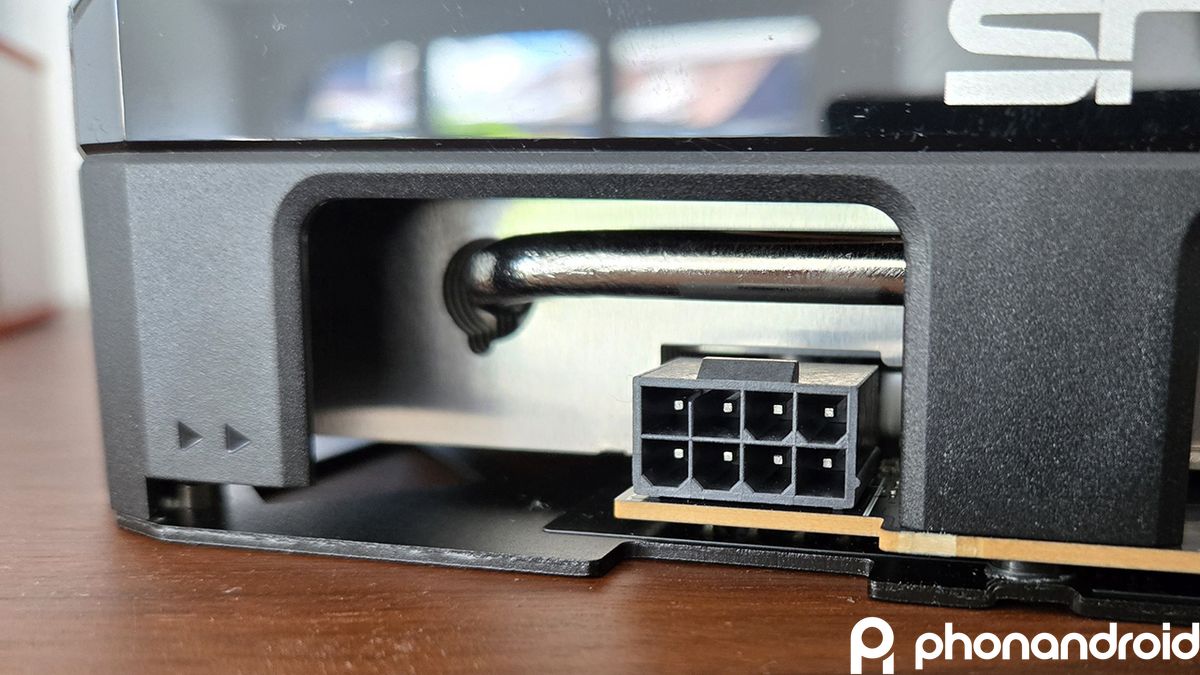

Về khả năng kết nối, không có vấn đề gì: chúng ta có một cổng PCIe 8 chân cổ điển đơn giản. Không cần phải đầu tư vào nguồn điện hiện đại hoặc lo lắng về tuổi thọ của đầu nối hiện đại.

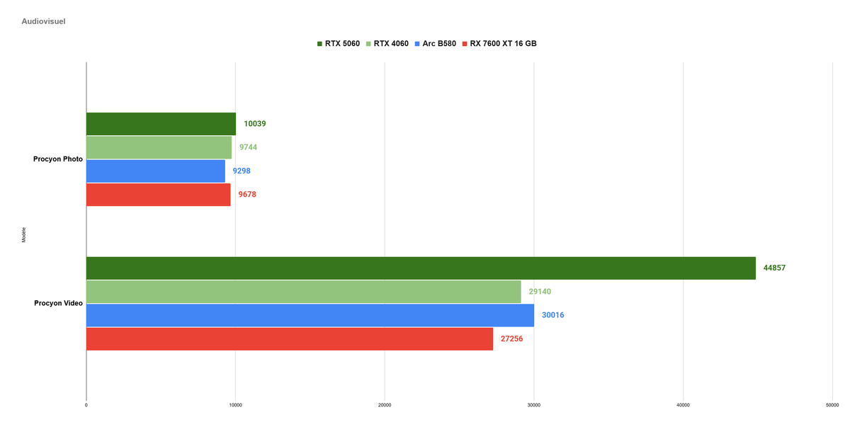

Nhìn qua ảnh, RTX 5060 không phải là bước tiến lớn so với thế hệ trước cũng như các đối thủ cạnh tranh. Tuy nhiên, trong video, sự khác biệt còn rõ rệt hơn: hiệu suất tăng 49% so với Arc B580, sản phẩm tốt nhất trong bài kiểm tra này và là đối thủ cạnh tranh hiện đại nhất. Thật tuyệt vời.

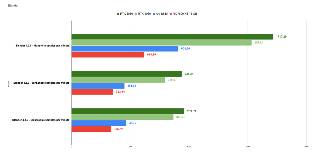

Trong Blender, NVIDIA vẫn là vua, và RTX 5060 thể hiện sự tiến hóa khiêm tốn hơn với 12% so với Monster, 18% so với Junkshop và 10% so với Classroom. Vậy thì chẳng có gì thú vị cả.

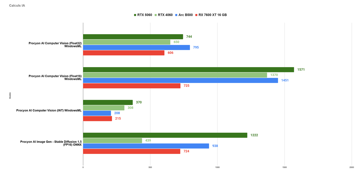

Về mặt trí tuệ nhân tạo, RTX 5060 ngang bằng với Arc B580 về phép tính float 32. Float 16 đã trở lại với hiệu suất cao hơn 8% so với B580, cải thiện 15% so với 4060. Và về số nguyên, 5060 không có đối thủ với cải thiện 20% từ thế hệ này sang thế hệ khác. Stable Diffusion cũng có lợi thế hơn, 30% so với B580.

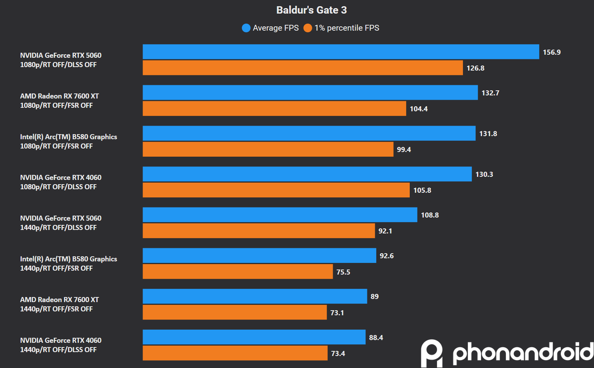

Vẫn tuyệt vời như vậy, Baldur’s Gate 3 giúp cuộc sống của chúng ta dễ dàng hơn. Vì vậy, chúng ta có ba card đồ họa cung cấp hiệu suất như nhau và RTX 5060 cung cấp hiệu suất cao hơn 18% bất kể độ phân giải nào.

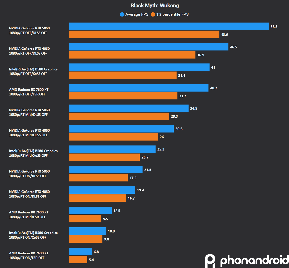

Black Myth Wukong
Ở độ phân giải 1080p, Black Myth Wukong tiếp tục mang lại lợi thế cho NVIDIA với hiệu suất cao hơn 25% mà không cần tính năng dò tia. Với RT ở chế độ Trung bình, hiệu suất tăng thêm 14%. Và trong Path Tracing, chúng ta đang ở mức 11% mặc dù trò chơi sẽ lại yêu cầu DLSS để chạy bình thường.

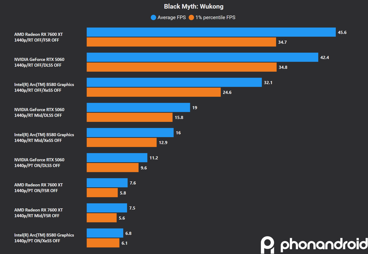

Chuyển sang 1440p, RX 7600 XT dẫn đầu với khoảng cách nhỏ là 7,5%. Nhưng ở RT Mid, RTX 5060 trở lại vị trí dẫn đầu với hiệu suất cao hơn 18% so với B580. Theo dõi đường đi không phải là lựa chọn dành cho bất kỳ ai.

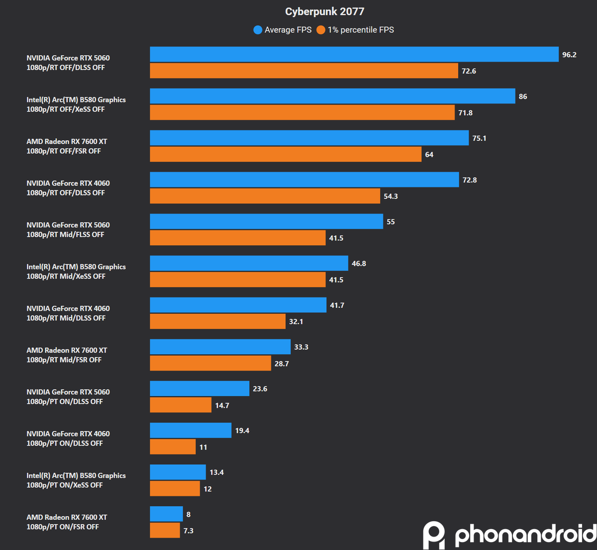

Ở độ phân giải 1080p, RTX 5060 cung cấp cho chúng ta hiệu suất cao hơn 32% so với thế hệ trước không có RT và vẫn cao hơn 12% so với B580. Ở RT Mid, mức tăng tương tự giữa các thế hệ, nhưng cao hơn B580 là 17,5%. Và tính năng theo dõi đường đi về cơ bản vẫn chỉ dành riêng cho các card NVIDIA hiện đang bật DLSS.

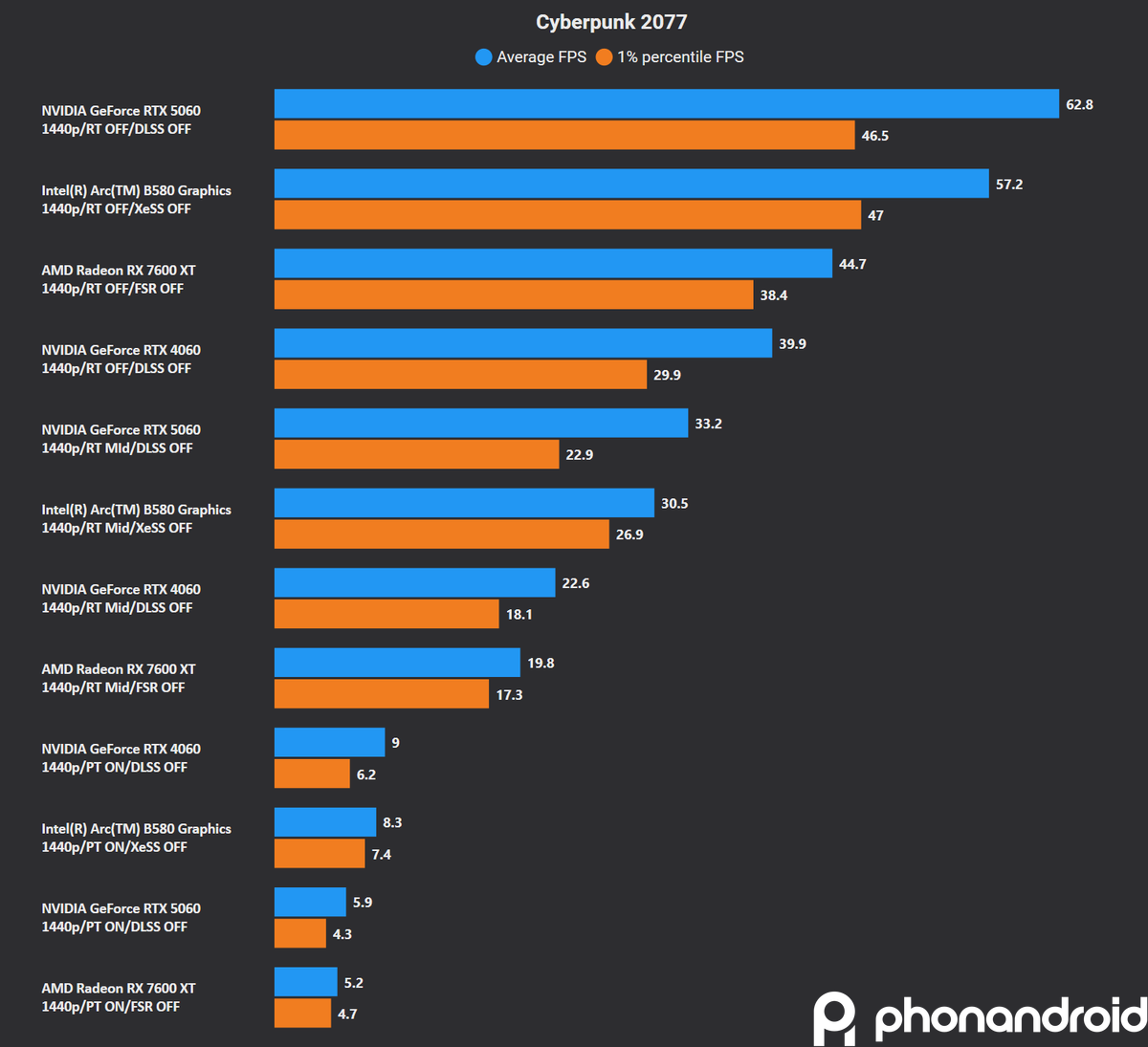

Ở 1440p, mức tăng luôn lớn hơn: 57% so với 4060, 10% so với B580, +47% ở RT Mid, 9% trên B580… nhưng tính năng theo dõi đường đi hoàn toàn không thể chơi được, không ai có thể chơi được.

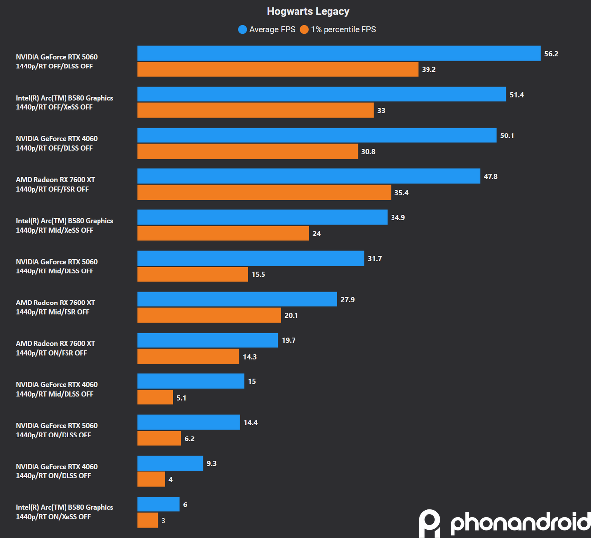

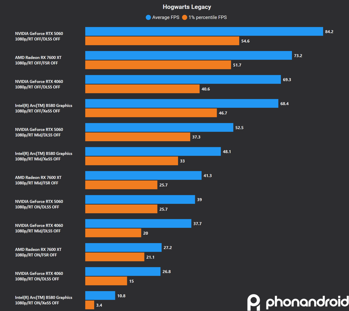

Hogwarts Legacy
Ở độ phân giải 1080p, RTX 5060 thắng 15% so với 7600 XT khi không có tính năng dò tia, với hiệu suất tăng 21% từ thế hệ này sang thế hệ khác. RT Mid cho thấy sự tiến hóa đẹp nhất ở đây là 39% so với 4060, với sự khác biệt là 9% trên B580. Và trong RT Extreme, 5060 cuối cùng cũng vượt qua được 30 FPS.
Khi bạn chuyển sang 1440p, sự cải thiện sẽ ít đáng chú ý hơn. Nếu không có tính năng dò tia, nó chỉ tốt hơn 4060 12% và cao hơn 9% so với B580. Cuối cùng RT Mid cũng có thể chơi được, nhưng hiệu suất vẫn kém hơn B580 10%. RT Extreme thực sự chỉ có thể chơi được với 16GB RAM của 7600 XT, nếu bạn sử dụng FSR.

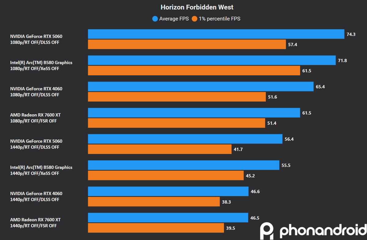

Horizon Forbidden West
Ở độ phân giải 1080p, chúng tôi thấy hiệu suất tương đương với B580, tăng 13,6% từ thế hệ này sang thế hệ khác. Ở độ phân giải 1440p, hiệu suất vẫn ngang bằng khi tăng 21% so với 4060.

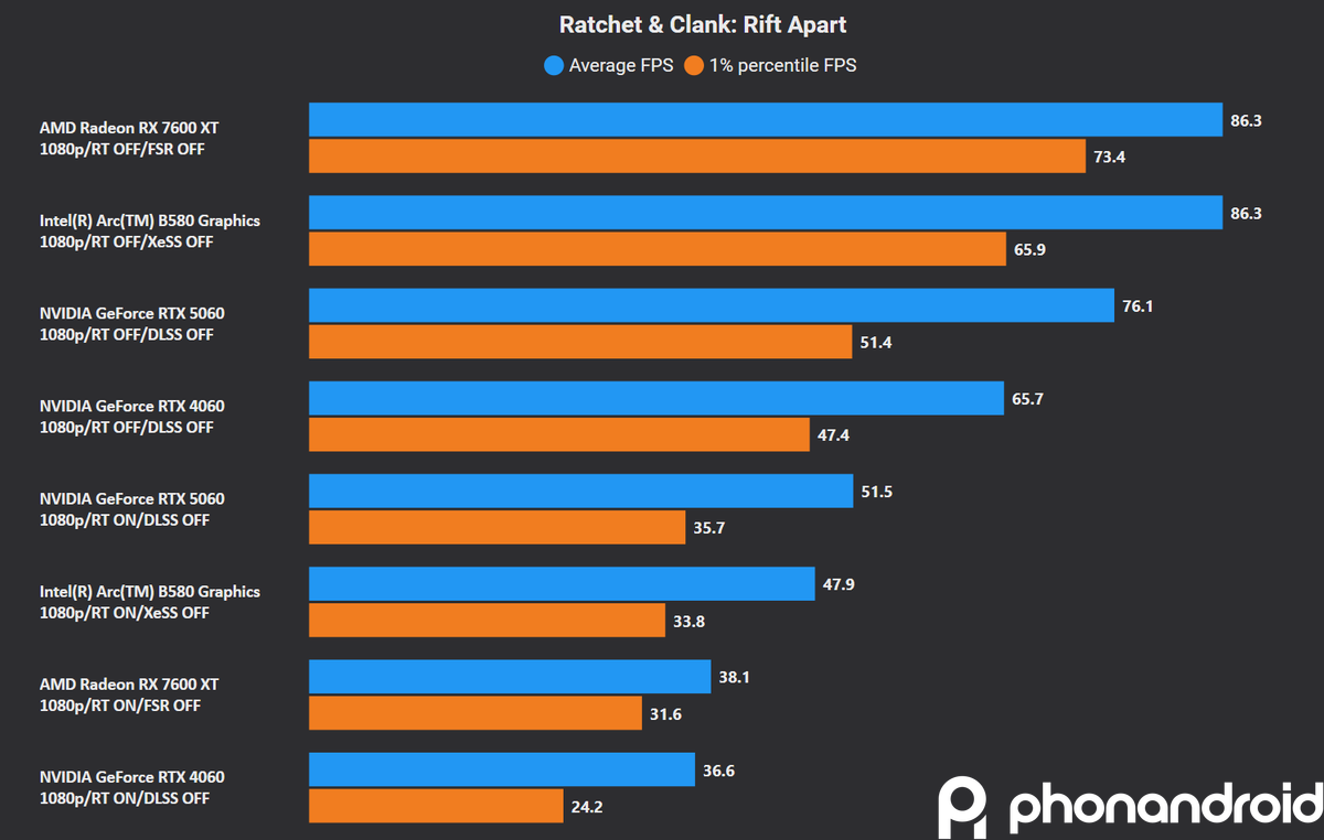

Trong Ở chế độ 1080p, không có tính năng dò tia, Intel Arc B580 vẫn nhỉnh hơn một chút với 13%, trong khi 5060 có hiệu suất cao hơn 16% so với 4060. Khi tính năng dò tia được kích hoạt, RTX 5060 cuối cùng cũng giành được vị trí đầu tiên với hiệu suất cao hơn 40% từ thế hệ này sang thế hệ khác, cao hơn 7,5% so với đối thủ B580.

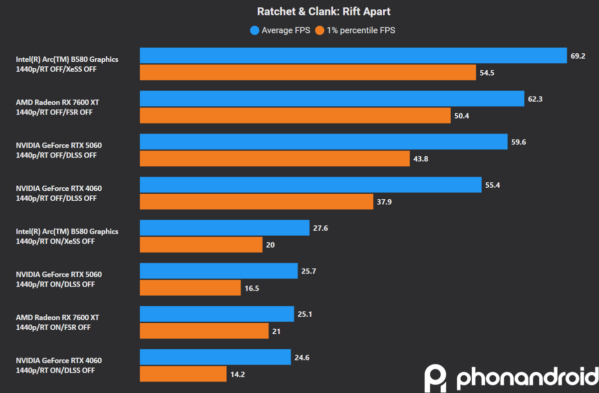

Độ phân giải 1440p vẫn còn chỗ cho cuộc đấu tay đôi với B580, với chiến thắng cho 16% cuối cùng này mà không có tính năng dò tia mặc dù đã có sự tiến hóa 7,5%. Với tính năng dò tia, chúng ta kém hơn B580 7% trong khi 5060 không thực sự tiến hóa so với thế hệ trước.

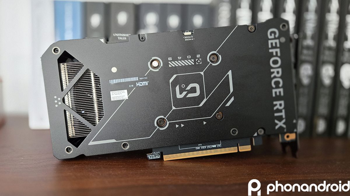

Thiết kế, mức tiêu thụ và nhiệt độ

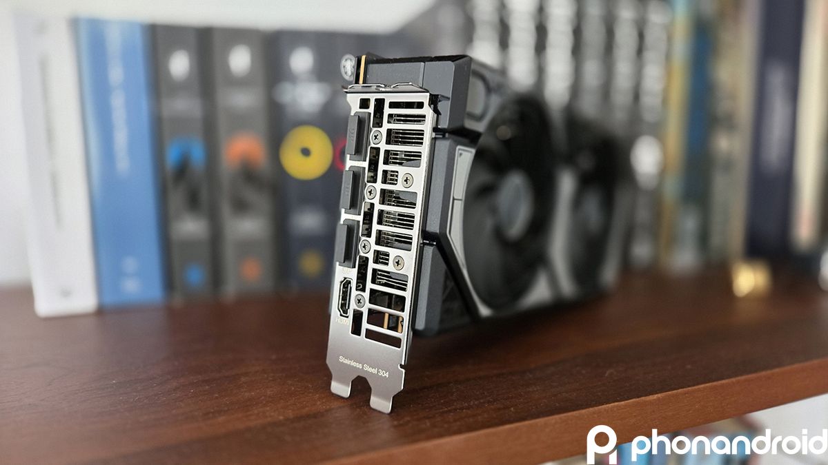

Mẫu Asus DUAL mà chúng tôi đang thử nghiệm sẽ được bán với mức giá MSRP do NVIDIA quyết định. Điều này có nghĩa là đây là một mô hình có cấu trúc rất đơn giản, với khung xe hoàn toàn bằng nhựa thông thường. Không có gì tệ cả, nhưng đừng mong đợi đèn LED xuất hiện ở khắp mọi nơi trên chiếc này. Cấu hình thông gió cũng rất đơn giản, với hai quạt ở phía trước và một lỗ thoát khí ở phía sau card. Chúng tôi không sử dụng cùng thiết kế nhiệt như Founders Edition, nhưng có thể nói là sử dụng “giá trị an toàn”.
Khi nhàn rỗi, card đồ họa hoạt động rất ấn tượng. Trong khi nhiệt độ 43°C cho GPU và 54°C cho VRAM đã là tốt, thì mức tiêu thụ điện năng mới là điều khiến chúng tôi cực kỳ hài lòng: 6 watt. Chúng tôi biết có những thiết bị ở chế độ chờ tiêu thụ nhiều điện năng hơn mức đó. Đây là một thành công lớn ở điểm này. Ở mức tiêu thụ tối đa, chúng ta thấy nhiệt độ là 70°C đối với GPU và 68°C đối với bộ nhớ VRAM. Những con số này cao hơn một chút so với dự kiến, nhưng vẫn hoàn toàn bình thường. GDDR7 đã chứng minh được sức hấp dẫn của mình trên thế hệ NVIDIA mới này và RTX 5060 cũng không ngoại lệ, nhưng mức tiêu thụ cực đại chỉ 145W đã bù đắp cho điều đó.

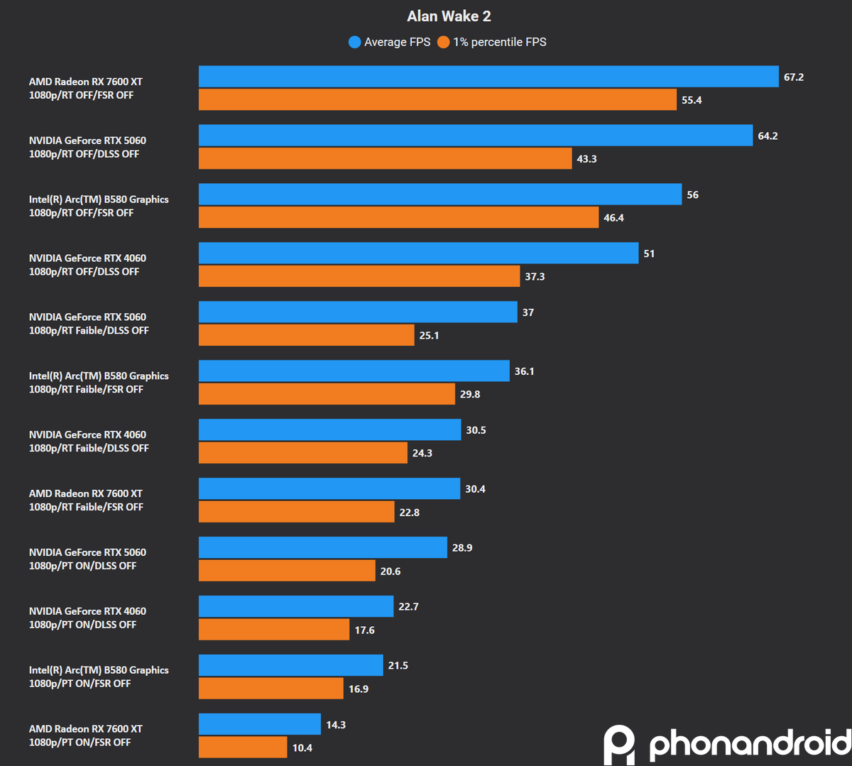

Ở độ phân giải 1080p, RTX 5060 không thể dẫn đầu nhưng lại ngang bằng với RX 7600 XT, được hưởng lợi từ bộ nhớ lớn hơn. Tuy nhiên, chúng ta có thể thấy hiệu suất tăng 26% so với 4060. Ở chế độ RT thấp, Arc B580 hiện ngang bằng với RTX 5060, có hiệu suất cao hơn 21% so với thế hệ trước. Path tracing tăng 27% và vẫn là độc quyền của NVIDIA, nhưng vẫn yêu cầu DLSS để hoạt động.
Về định nghĩa 1440p, tình hình về cơ bản cũng giống như vậy.

Black Myth Wukong

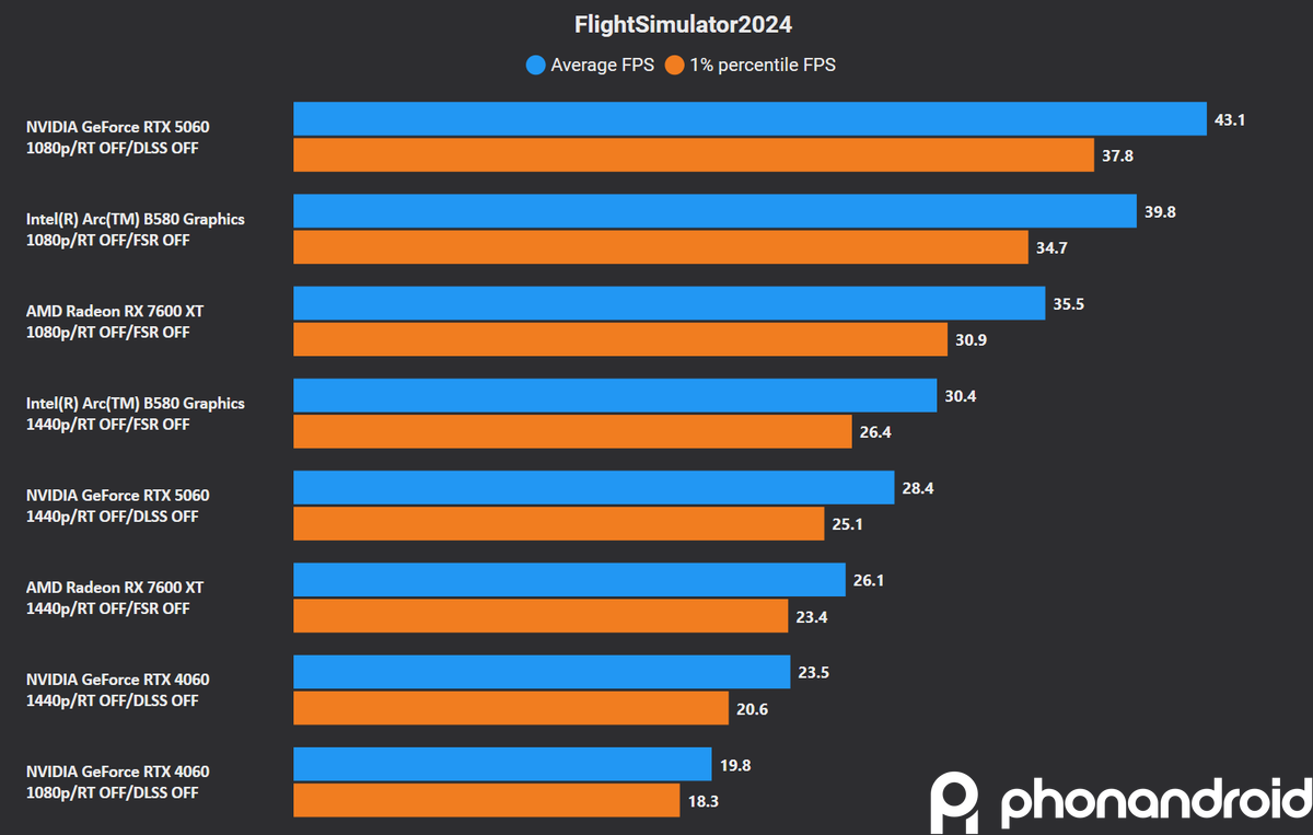

Độ phân giải 1080p mang lại cho RTX chiến thắng 5060 là 8% trên B580 và 21% trên 7600 XT. Mặt khác, ở độ phân giải 1440p, mặc dù cải thiện 21% so với 4060, B580 vẫn vượt trội hơn 7%.
Hogwarts Legacy

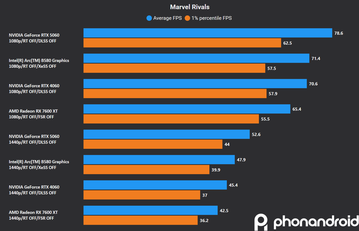

Marvel Rivals
Độ phân giải 1080p mang lại cho RTX 5060 hiệu suất ngang bằng với Intel Arc B580, cao hơn 11% so với 4060. Nhưng ở độ phân giải 1440p, RTX 5060 dẫn trước 10%, tăng 16%.
