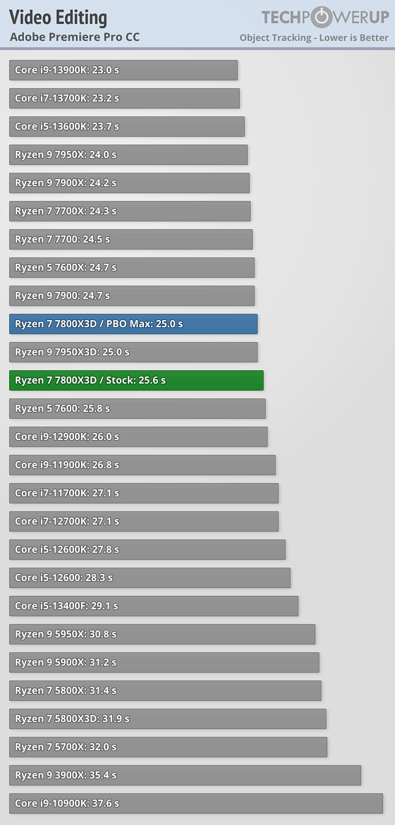

Nếu mục tiêu là chơi game, chỉ cần chạy 7800x3d. Việc đỗ lõi cho 7900x3d và 7950x3d, do đó trò chơi sẽ chỉ sử dụng lõi bộ nhớ đệm 3d, không phải lúc nào cũng hoạt động chính xác, khiến bạn mất hiệu suất chơi game.
Nếu mục tiêu là chơi game, chỉ cần chạy 7800x3d. Bộ nhớ đệm lõi cho 7900x3d và 7950x3d, do đó trò chơi sẽ chỉ sử dụng lõi bộ nhớ đệm 3d, không phải lúc nào cũng hoạt động chính xác, khiến bạn mất hiệu suất chơi game.
Tôi cũng sản xuất nhạc và chỉnh sửa video
Tôi sẽ kiểm tra xem phần mềm bạn đang sử dụng có sử dụng nhiều lõi như vậy không. Ví dụ, Premiere pro, có rất ít sự khác biệt giữa 7800x3d và 7900x hoặc 7950x.

Tôi nên mua 7950x3d hay 7800x3d? Tôi sẽ chủ yếu chơi game nhưng tôi cũng sẽ sản xuất nhạc (fl studio, waveform) và chỉnh sửa video rất nhẹ (davinci resolve)
