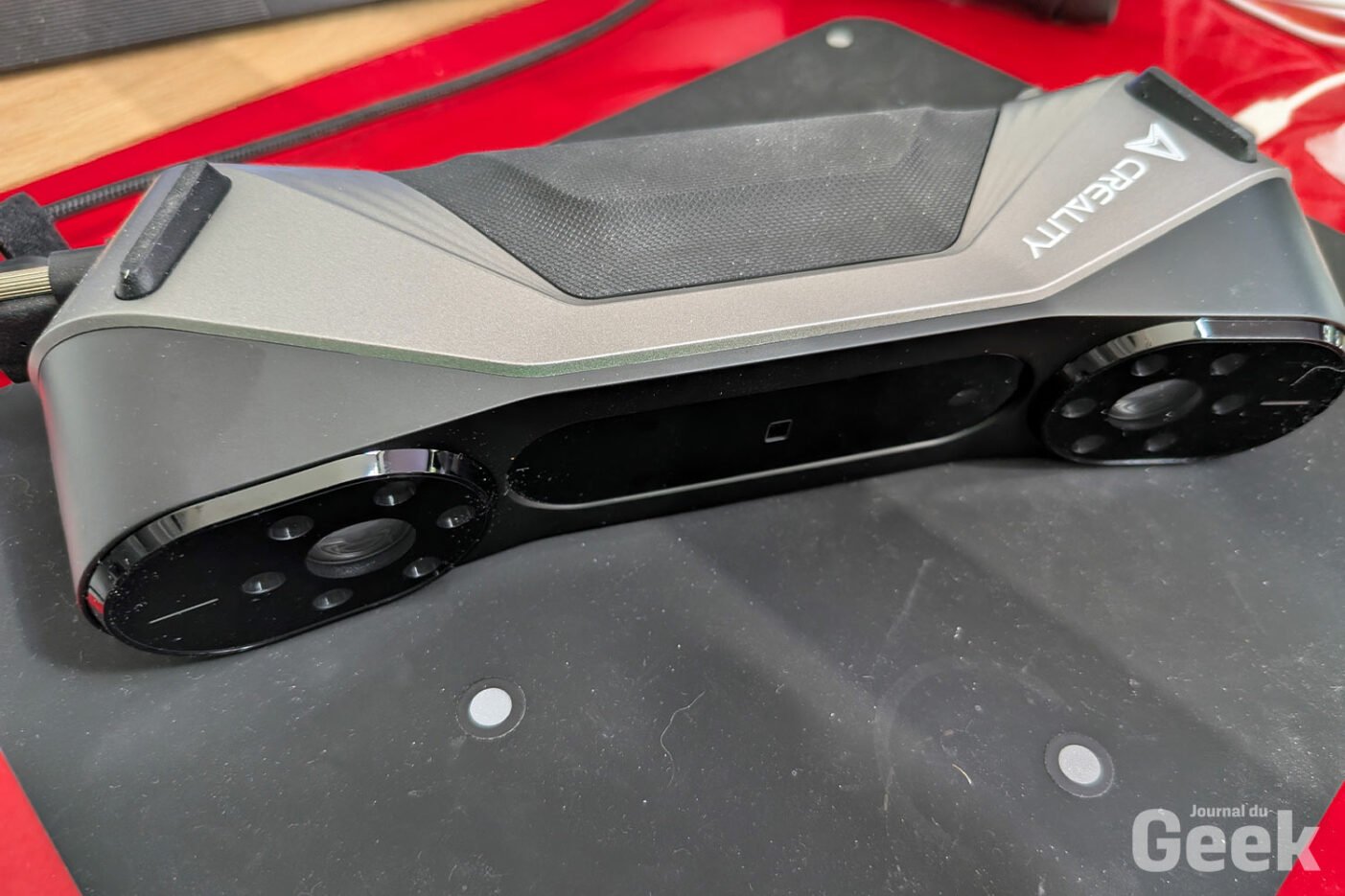

Ra mắt vào năm 2024 nhân kỷ niệm 10 năm thành lập Creality, CR-Scan Raptor là máy quét tiêu dùng đầu tiên có nhiều vạch laser xanh. Với mức giá khoảng 1500 euro, sản phẩm này hướng đến mục tiêu cung cấp hiệu suất chuyên nghiệp với mức giá thấp hơn nhiều so với máy quét công nghiệp truyền thống. Raptor hứa hẹn độ chính xác lên đến 0,02 mm ở chế độ laser xanh, mà không cần phải xịt lớp phủ mờ trên bề mặt màu đen hoặc kim loại nhờ các thuật toán tiên tiến. Có khả năng quét 24-bit màu, tích hợp đèn LED, sản phẩm này hướng đến cả nhà sản xuất và kỹ sư đang tìm kiếm một công cụ quét 3D đa năng. Một năm sau khi phát hành, máy quét này ra sao sau nhiều lần cập nhật và trước sự cạnh tranh ngày càng tăng?
Ở chế độ laser xanh, bảy đường laser song song quét vật thể với chùm tia có độ dày chỉ 0,1 mm, cho phép chụp các cạnh sắc nét và các chi tiết nhỏ. Chế độ này do đó cung cấp độ chính xác tối đa được công bố là 0,02 mm. Nhược điểm là nó có thể yêu cầu định vị lại mục tiêu (điểm đánh dấu) trên các vật thể rất đồng nhất hoặc khi cần độ chính xác cao nhất để đảm bảo căn chỉnh hoàn hảo.

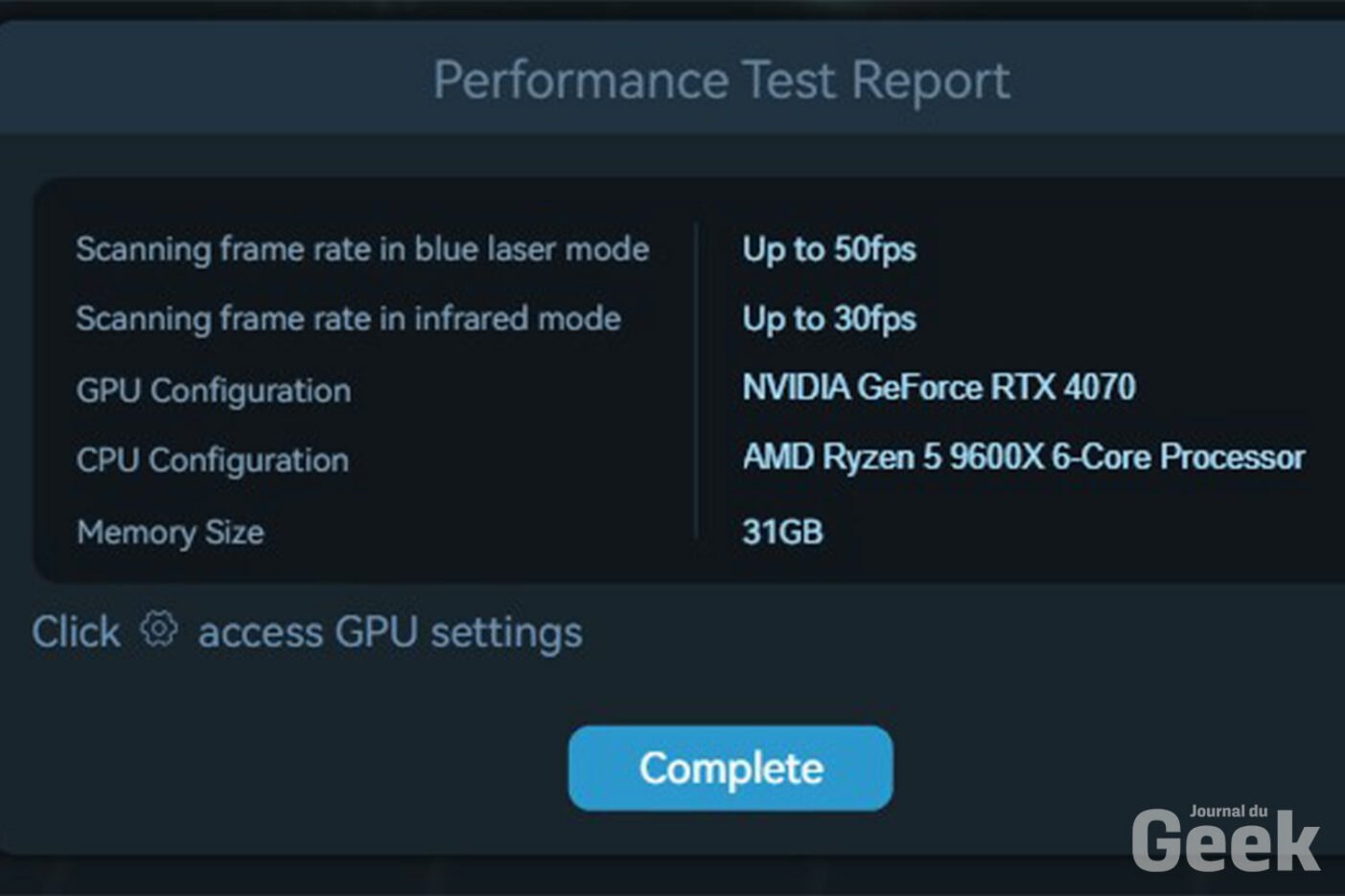

Về tốc độ, Raptor rất nhanh: lên đến 60 khung hình/giây ở chế độ laser xanh và 20 khung hình/giây ở chế độ hồng ngoại, những con số cao cho phép thu được mô hình 3D chi tiết chỉ trong vài phút. Creality tuyên bố rằng toàn bộ cơ thể con người có thể được quét trong 2 phút bằng thuật toán chụp hình thái được thiết kế đặc biệt. Thiết bị tạo ra các đám mây điểm dày đặc, sau đó chuyển đổi thành lưới (hỗ trợ các định dạng OBJ, STL, PLY). Để duy trì chất lượng quét, một tấm hiệu chuẩn bằng kính có độ chính xác cao được trang bị, đảm bảo Raptor luôn được hiệu chuẩn theo thời gian. Ngoài ra còn có 12 đèn LED trắng được sắp xếp theo vòng xung quanh các cảm biến, có tác dụng chiếu sáng các kết cấu màu sắc. Lưu ý rằng máy quét hoạt động thông qua kết nối có dây USB-C (USB 3.0) tiêu chuẩn với PC hoặc Mac – một chi tiết quan trọng cho sự phát triển của thiết bị, như chúng ta sẽ thấy.

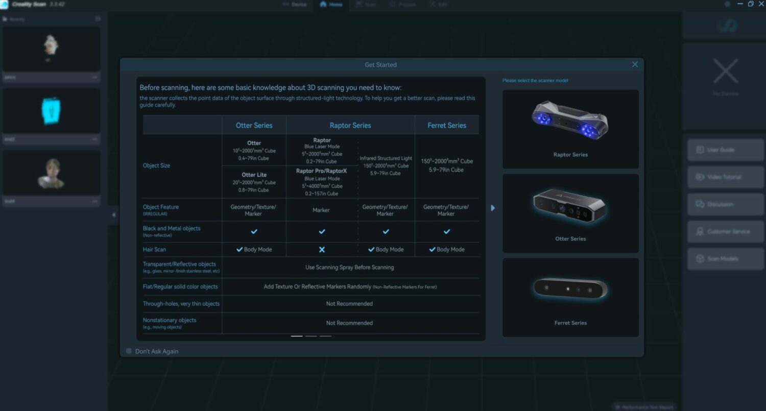

Việc hiệu chuẩn bằng bảng kính được thực hiện theo hướng dẫn: phần mềm hiển thị hướng dẫn về cách đặt máy quét trước tấm kính ở các khoảng cách khác nhau. Trong ba phút, quá trình hiệu chuẩn đã hoàn tất và chúng tôi không phải thực hiện lại sau đó – máy quét vẫn ổn định, không có sự thay đổi đáng kể về độ chính xác trong nhiều ngày sử dụng. Giao diện phần mềm CrealityScan (phiên bản 3.3.42 tại thời điểm thử nghiệm) đơn giản và gọn gàng.

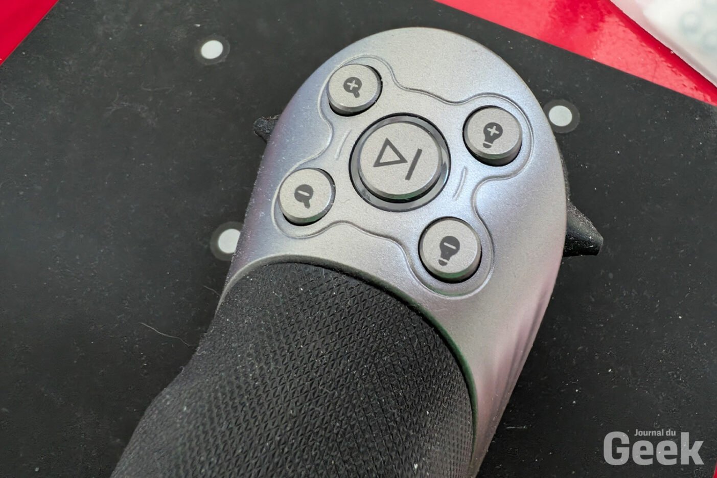

Một nút để bắt đầu/dừng quét, một vài tùy chọn để chọn chế độ (Xanh lam hoặc NIR), có hoặc không có màu, và để chuyển đổi giữa các lần quét riêng lẻ hoặc ghép nhiều lần quét lại với nhau. Người mới bắt đầu sẽ thích các hướng dẫn từng bước tích hợp sẵn và tính đơn giản tương đối của các menu. Mặt khác, các chuyên gia có thể thấy phần mềm này hơi thiếu các tính năng nâng cao. Ví dụ, ứng dụng (hiện tại) không cung cấp bất kỳ công cụ thực sự nào để chỉnh sửa các đám mây điểm trong khi quét – bạn có thể xóa một vài điểm riêng lẻ và cắt sơ qua, nhưng không hơn thế nữa. Tương tự như vậy, việc tự động căn chỉnh nhiều lần quét (để quét một vật thể từ mọi góc độ) hoạt động tốt miễn là có đủ điểm tham chiếu, nhưng đôi khi lại thiếu tính linh hoạt đối với các hình dạng rất đối xứng. Tuy nhiên, Creality cải thiện phần mềm của mình thường xuyên: các bản cập nhật hàng tháng đã được báo cáo, sửa lỗi và thêm tùy chọn.
Trong quá trình thử nghiệm, chúng tôi cũng đã phát hành bản cập nhật, cải thiện khả năng tương thích với một số GPU nhất định và khắc phục các sự cố gặp phải trong quá trình cài đặt.
Xét về mặt công thái học phần cứng, quét bằng Raptor thực sự là một niềm vui. Độ nhẹ của nó giúp giảm mệt mỏi trong những buổi tập kéo dài, và hình dạng của tay cầm cho phép điều khiển chính xác. Một nút bấm tiện lợi nằm ở phía trên thiết bị cho phép bạn bắt đầu hoặc tạm dừng việc chụp mà không cần phải quay lại máy tính, rất tiện lợi khi sử dụng ở chế độ di động. Cáp USB 3.0 dài và đủ linh hoạt để không cản trở việc di chuyển của chúng ta, mặc dù chúng ta phải cẩn thận để không bị vướng vào các vật cồng kềnh (điểm này làm nổi bật tính hữu ích tiềm tàng của mô-đun không dây, đặc biệt là khi quét người hoặc thậm chí là phương tiện). Đèn LED tròn tỏ ra hữu ích: đèn chuyển sang màu xanh khi khoảng cách quét đạt mức tối ưu và nhấp nháy nếu bạn di chuyển quá xa hoặc mất dấu vết. Nhờ công nghệ chống rung, chúng tôi hầu như không bao giờ mất dấu vật thể sau khi bắt đầu quét, ngay cả khi di chuyển khá nhanh quanh phòng. Lưu ý rằng hệ thống xử lý tốt các rung động nhỏ hoặc rung tay.

Mặc dù có thông số kỹ thuật tiên tiến, CR-Scan Raptor vẫn được thiết kế để dễ sử dụng. Thiết lập ban đầu đơn giản như cắm máy quét vào (kết nối hai dây cáp: USB và nguồn) và khởi chạy phần mềm Creality Scan đi kèm. Trong thử nghiệm của mình, chúng tôi đã tải xuống phần mềm mới nhất từ trang web của Creality và cắm Raptor vào máy trong vòng vài phút. Tuy nhiên, bản cập nhật Windows 11 đã ngăn chúng tôi sử dụng ngay, vì vậy chúng tôi phải làm một số việc không quá rõ ràng (gỡ cài đặt bản cập nhật Windows, cập nhật chương trình cơ sở, v.v.) để cuối cùng có thể sử dụng nó!Việc hiệu chuẩn bằng bảng kính được thực hiện theo hướng dẫn: phần mềm hiển thị hướng dẫn về cách đặt máy quét trước tấm kính ở các khoảng cách khác nhau. Trong ba phút, quá trình hiệu chuẩn đã hoàn tất và chúng tôi không phải thực hiện lại sau đó – máy quét vẫn ổn định, không có sự thay đổi đáng kể về độ chính xác trong nhiều ngày sử dụng. Giao diện phần mềm CrealityScan (phiên bản 3.3.42 tại thời điểm thử nghiệm) đơn giản và gọn gàng.
