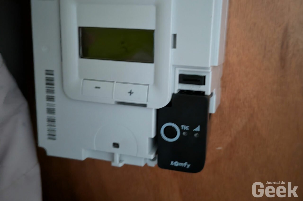

Cảm biến tiêu thụ này là một hộp nhỏ gọn, được thiết kế để đặt trên đồng hồ Linky. Sau khi tắt nguồn, chỉ cần cắm vào ổ cắm thông tin từ xa (TIC) có trên tất cả các đồng hồ Linky. Việc lắp đặt được thực hiện mà không cần khoan hoặc tiếp xúc trực tiếp với mạch điện, đảm bảo an toàn tuyệt đối. Ứng dụng TaHoma sau đó sẽ hướng dẫn bạn trong quá trình cài đặt, bao gồm nhập các thông số hợp đồng (mức giá cơ bản, giờ cao điểm/ngoài giờ cao điểm hoặc Tempo). Tương thích với tất cả các nhà cung cấp năng lượng, cảm biến hoạt động ở cả chế độ Cơ bản và Giờ cao điểm/ngoài giờ cao điểm. Sau đó, cảm biến giao tiếp qua Zigbee3.0 nhưng yêu cầu hộp TaHoma (Switch hoặc V2) từ Somfy, nếu không sẽ không sử dụng được.

Trên lý thuyết, cảm biến này cho phép bạn quan sát trực tiếp số watt tiêu thụ, cho dù lò nướng đang bật, máy giặt đang bật hay thiết bị đang ở chế độ chờ, sau đó phân tích dữ liệu của cả tháng theo euro. Lợi ích là gấp đôi: xác định mức sử dụng năng lượng tiêu thụ nhiều và hành động một cách khôn ngoan. Ví dụ, chỉ cần giảm một độ khi sưởi ấm hoặc sử dụng tối ưu có thể tiết kiệm tới 7%. Trên thực tế, cảnh báo quá tải giúp ngăn ngừa tình trạng mất điện đột xuất và các kịch bản ngoài giờ cao điểm đảm bảo giảm hóa đơn. Chỉ số đồng hồ Linky ở chế độ lịch sử và tổng số TaHoma có vẻ khá giống nhau, điều này chứng tỏ cảm biến hoạt động bình thường.
