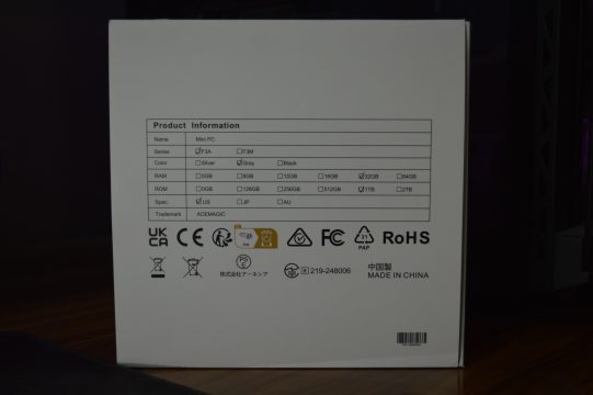

ACEMAGIC F3A "AI Mini PC" - Mở hộp & Xem xét kỹ hơn
Vâng, có trải nghiệm mở hộp tuyệt vời khá nhiều giúp kết luận chất lượng của một sản phẩm, và với ACEMAGIC F3A, tôi có thể nói rằng quá trình này khá tuyệt vời. Bản thân hộp có thương hiệu của công ty, cùng với logo tiêu chuẩn của APU Strix Point của AMD, chắc chắn là rất tuyệt khi nhìn thấy. Ở mặt sau, cấu hình RAM/SSD của mini-PC được liệt kê, và đó là khá nhiều.

Khi mở hộp ra, về cơ bản, bao bì là một "hộp trong hộp", có thể là để đảm bảo an toàn trong quá trình vận chuyển. Bên trong hộp, bạn sẽ thấy chiếc máy tính mini thanh lịch được bọc trong một lớp bảo vệ. Về nội dung bên trong, có một hướng dẫn sử dụng tiêu chuẩn, cáp HDMI và bộ đổi nguồn để cấp nguồn cho thiết bị. Ngoài ra còn có một giá đỡ VESA đi kèm, nếu bạn muốn gắn mini-PC ở mặt sau màn hình, nhưng tôi không thử vì tôi thích phong cách cổ điển.
