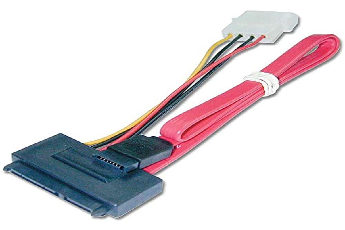

Tìm một miếng nhựa có độ dày phù hợp với mảnh vỡ đó và sử dụng
cáp dữ liệu/nguồn sata kết hợp.
