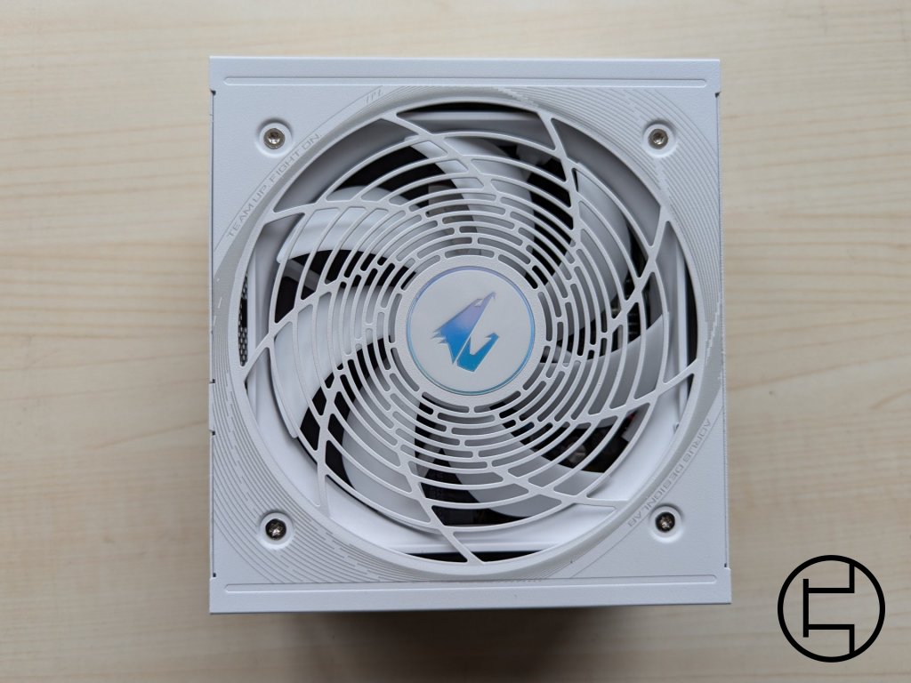

Xin chào,
Tôi đã phải mua một PSU mới cho máy tính chạy B650 của mình cách đây vài tháng vì PSU cũ của tôi đã hỏng sau hơn 10 năm sử dụng. Tôi đã sử dụng Gigabyte Aorus Elite P1000W (GP-AE1000PM PG5), biết rằng có thể tôi sẽ cần nâng cấp vào một thời điểm nào đó trong tương lai, vì vậy tôi nghĩ rằng tôi sẽ sử dụng nó ngay bây giờ trên PC cũ của mình và lắp vào PC mới sau khi lắp xong.
Ồ, "tương lai" đã đến sớm hơn tôi nghĩ khi tôi quyết định lắp một chiếc PC mới ngay bây giờ.
Đây là cấu hình mà tôi sẽ lắp:
Bo mạch chủ - MSI X870 Gaming Plus Wifi
CPU - Ryzen 7 9800x3d với bộ tản nhiệt khí Noctua
GPU - Zotac Geforce RTX 5090 Solid OC
SSD - Samsung Evo Plus
RAM - Gskill Flare X5
Và tôi đã sử dụng PSU Gigabyte.
Và vấn đề là: Tôi đã gặp một "sự cố" nhỏ cách đây vài tháng, ngay khi tôi mua và lắp PSU. Tôi đã kết nối mọi thứ và khởi động PC và nó hoạt động tốt, nhưng sau đó tôi quên mất rằng mình cũng cần kết nối một số thiết bị với nó bằng cáp USB-C, điều mà tôi không thường làm. Vì vậy, tôi đã mù quáng với cáp USB-C ở mặt sau PC của mình, không nhớ đầy đủ vị trí chính xác của khe cắm USB-C và vô tình chạm vào khe cắm USB-A bằng nó. Và không chỉ vậy, tôi đã làm điều đó hai lần trong khoảng thời gian khoảng 10 giây (lmao)!
Ngay khi tôi làm điều đó lần đầu tiên, PC đã khởi động lại và tôi không kết nối các dấu chấm rằng việc tôi chạm vào cổng sai là nguyên nhân, và tay tôi cầm cáp vẫn lơ lửng chỉ cách tất cả các khe cắm vài milimét và tôi vẫn không thể nhìn thấy bất cứ thứ gì ở đó, vì vậy PC thậm chí còn không khởi động lại hoàn tất khi đầu cáp tôi đang cầm lại lướt qua cổng USB-A một lần nữa. Bây giờ PC tắt máy. Đau đớn chậm chạp, tôi nhận ra lý do là gì (lý do tôi không nghĩ đến nó trước tiên là vì một là tôi chưa bao giờ nghe nói rằng bạn có thể làm chập PC như vậy và hai là tôi nghĩ có vấn đề gì đó với PSU vì đây thực sự là PC đầu tiên của tôi khởi động bằng PSU). Nó không bật... Tôi cứ nhấn nút nguồn vài lần - không có kết quả. Tôi khóc trong góc một lúc và quay lại sau vài phút, thử lại nút nguồn, và bây giờ nó hoạt động!
Chuyển tiếp nhanh 2-3 tháng, PC cũ đã hoạt động tốt, chưa bao giờ bị tắt máy đột ngột hoặc khởi động lại hoặc BSOD kể từ khi xảy ra sự cố. Không có sự mất ổn định đáng chú ý (ngoại trừ điểm nóng của GPU cũ của tôi quá nóng, nhưng tôi nghi ngờ đó là do GPU chứ không phải do PSU). Vì vậy, khi biết rằng PSU Platinum 1000W có thể đủ cho hệ thống mà tôi đang xây dựng hiện nay, tôi muốn chuyển PSU hiện tại sang PC mới. Nhưng tôi không thể không lo lắng về điều đó. Có thể là có điều gì đó không ổn do sự cố kép của tôi không? Có rủi ro khi cài đặt nó vào hệ thống hoàn toàn mới của tôi không? Tôi đã chi quá nhiều tiền cho một chiếc PC mới vì quyết định mua 5090 là một quyết định khá tự phát (nhưng tôi cần tất cả vram đó cho công việc AI của mình), vì vậy tôi thực sự không muốn chi thêm tiền cho việc xây dựng.
Thông tin bổ sung: không có tia lửa hoặc mùi nào phát ra từ PC hoặc cổng trong sự cố; cổng USB đang nói đến cũng hoạt động tốt; Tôi đã không tháo rời PSU sau khi sự cố xảy ra vì nó vẫn còn trong thời hạn bảo hành, nhưng tôi đã xem xét kỹ lưỡng và về mặt thị giác thì nó trông hoàn toàn ổn; Tôi không có bất kỳ công cụ nào để kiểm tra dòng điện, điện áp, v.v.
Các bạn nghĩ sao? Tôi rất muốn nghe ý kiến của các bạn. Cảm ơn trước!
Nghe có vẻ như bảo vệ ngắn mạch hoạt động đúng. Tôi không lo lắng về điều đó.
Kiểm tra tốt nhất là khả năng chạy PC và nó đang làm được điều đó.
không có tia lửa hay mùi nào phát ra từ PC hoặc cổng trong suốt sự cố;
Nếu thiết bị vượt qua bài kiểm tra mùi...và bạn không thấy tia lửa xanh nào phát ra trước đó, thì bạn ổn.
Tôi sẽ không mạo hiểm phần cứng đó với PSU Gigabyte. Bạn sẽ phải chi hàng nghìn đô la cho phần cứng mới. Hãy mua một PSU phù hợp để sử dụng.

Vậy thì chính xác thì một tia lửa kèm theo tiếng nổ sẽ tệ đến mức nào? Thành thật mà nói, tôi có thể đã bỏ lỡ nó, PC nằm trên sàn nên tôi không có LOS trực tiếp đến chính cổng. Tôi đang nhìn vào điểm lơ lửng trên nó từ phía trên và cổng mà tôi đã làm chập mạch cũng bị che khuất bởi tất cả các dây cáp khác, vì vậy nếu tia lửa nhỏ thì có lẽ tôi đã bỏ lỡ nó. Đối với tiếng nổ, tôi không thể chắc chắn liệu có tiếng nổ nào không. Nếu có, tôi đoán là tiếng nổ không lớn. Nhưng đã nhiều tháng trôi qua kể từ khi nó xảy ra và tôi đã quên nó đi vì mọi thứ vẫn hoạt động tốt và tôi thực sự không có kế hoạch xây dựng một chiếc PC mới sớm như vậy. Nhưng giờ tôi đã lo lắng và tôi lại lo lắng lol.
@logainofhades, giá của nó khá ổn ở nơi tôi sống vào thời điểm đó và tôi quyết định mua nó sau khi đọc bài đánh giá về mẫu máy trên Cultists.network. Đánh giá không mang tính kết luận nhưng nhìn chung khá tích cực. Dù sao thì có mẫu máy cụ thể nào phù hợp với cấu hình của tôi mà không nằm trong phạm vi giá cao cấp mà bạn có thể giới thiệu không?
Đánh giá có đôi chút mâu thuẫn. Một số người xếp nó vào sản phẩm hạng B. Những người khác đánh giá thấp hơn ở mức C. PSU của Gigabyte thường không được đánh giá cao, nhưng dựa trên bài đánh giá này thì chúng đã trở nên tốt hơn.
Đánh giá Gigabyte Aorus Elite AE1000PM PG5 ICE - Cultists Network
Gigabyte Aorus Elite P1000W PG5 ICE hay AE1000PM là PSU dạng mô-đun hoàn toàn màu trắng, được xếp hạng 80+ Platinum, ATX 3.0, PCIe 5.0... Đọc thêm
cultists.network
Có thể tin tưởng rằng nó có thể chạy được 5090.
Tôi sẽ không mạo hiểm phần cứng đó với PSU Gigabyte. Bạn đang chi hàng nghìn đô la cho phần cứng mới. Hãy mua một PSU phù hợp để sử dụng.
Tôi đồng ý. Không thể tìm thấy 5090 ở bất kỳ đâu với giá dưới 3000 đô la ngay bây giờ. Và bạn từ chối trả thêm 200 đô la để mua một PSU phù hợp để chạy nó?
