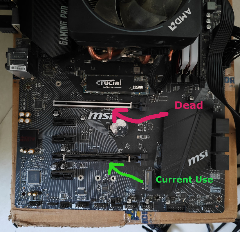

Vậy là PSU của tôi đã hỏng và khe cắm PCIe 3.0 cũng hỏng. Tôi đã mua một PSU mới. Chủ đề cũ ở đây.
Vấn đề tôi đang gặp phải là: vì khe cắm PCIe thứ 2 nằm ở phía dưới của MOBO, nên chiều dài và chiều rộng của RX Vega 64 hiện đang cản trở các khay SSD của vỏ máy. Mặc dù tôi không có SSD ở đó nhưng có một số phân vùng kim loại ở đó khiến card đồ họa không thể đặt được. Thẻ dài hơn, hãy kiểm tra "Khu vực có vấn đề
Hình ảnh thứ 2 ở đây: https://postimg.cc/JySVgrs3 (diễn đàn không tải được hình ảnh vì lý do nào đó)
Như bạn thấy, phần kim loại này đã được sửa vĩnh viễn. Do đó, không thể xóa nó. Đây là một vỏ máy Antec GX202. Chiều rộng từ đầu đến "Khu vực có vấn đề" là 11" trong khi card đồ họa dài 13". Phần card có đầu ra nằm bên ngoài vỏ máy để lắp vít và cổng. Vì vậy, tôi đoán là 1" là như vậy. Do đó, bất kỳ không gian rộng 12" nào cũng được. Hoặc là tôi cần mua một vỏ máy mới hoặc một MOBO mới. Hiện tại tôi đang chạy thiết lập trên hộp các tông.

Nếu bạn hoàn toàn chắc chắn rằng khe PCIe đầu tiên đã bị hỏng do PSU, thì tôi sẽ thay thế bo mạch chủ (sau khi bạn đã đầu tư vào một PSU được chế tạo đáng tin cậy. Tôi sẽ chọn bo mạch chipset B550 và một bo mạch có khu vực VRM có bộ tản nhiệt trên đó.
GPU của bạn sắp lỗi thời và tôi cho rằng GPU tiếp theo có thể dài bằng Vega64 mà bạn đang có hiện tại. Tôi cũng thấy các thanh RAM của bạn lắp sai khe cắm trên bo mạch, hiện tại là A1 và A2, chúng phải lắp vào khe cắm A2 và B2.

Chắc chắn là được. Hãy lấy máy mài góc và cắt nó ra. Lồng 3,5" đó không có tác dụng gì đối với tính toàn vẹn về mặt cấu trúc của vỏ máy tính. Ngoài ra, đây sẽ là cách sửa chữa rẻ nhất/dễ nhất/nhanh nhất.

Ngay từ ngày đầu tiên tôi có MOBO này, hệ thống không khởi động với RAM ở bất kỳ đâu ngoại trừ khe cắm A1 và A2.
Chắc chắn là được. Lấy máy mài góc và cắt nó đi. Cái lồng 3,5" đó không có tác dụng gì về mặt tính toàn vẹn về mặt cấu trúc của vỏ máy tính. Ngoài ra, đó sẽ là cách sửa chữa rẻ nhất/dễ nhất/nhanh nhất.

Tôi có thể thay thế MOBO nhưng sau đó tháo CPU ra thì rất khó. Tản nhiệt (AMD Wraith Prism) quá lớn nên nó che phủ mọi thứ và tôi không thể với tới móc ổ cắm CPU. Lần trước tôi kéo nó ra để kiểm tra mọi thứ, nó bị khóa ổ cắm và do đó làm cong một số chân CPU (may mắn là chỉ bị cong nhỏ, không gây ra bất kỳ sự cố nào khi lắp lại CPU). Đó là lý do tại sao tôi sợ mở nó ra lần nữa. Bạn thậm chí không thể nhìn thấy móc với bộ tản nhiệt lớn này. Có cách thông minh nào để mở nó không?
Bộ tản nhiệt luôn phải được tháo ra trước. Bạn nên bật máy tính một lúc, để máy ấm lên, sau đó tắt máy. Xoay bộ làm mát CPU qua lại một chút trước khi tháo giá đỡ. Điều đó sẽ phá vỡ hợp chất nhiệt đủ để giữ CPU trong ổ cắm. Sau đó, bạn tháo CPU ra như bình thường.

Bạn tôi có một cái máy khoan và tôi đã khoan những đinh tán đó ra và lấy phần kim loại đó ra một cách dễ dàng và sạch sẽ. Bây giờ, RX Vega 64 đang chạy trên khe cắm PCIe 2.0 và MOBO đã quay trở lại vỏ máy, tất cả đều chạy tốt. Cảm ơn các bạn và diễn đàn này đã kết nối chúng tôi.
