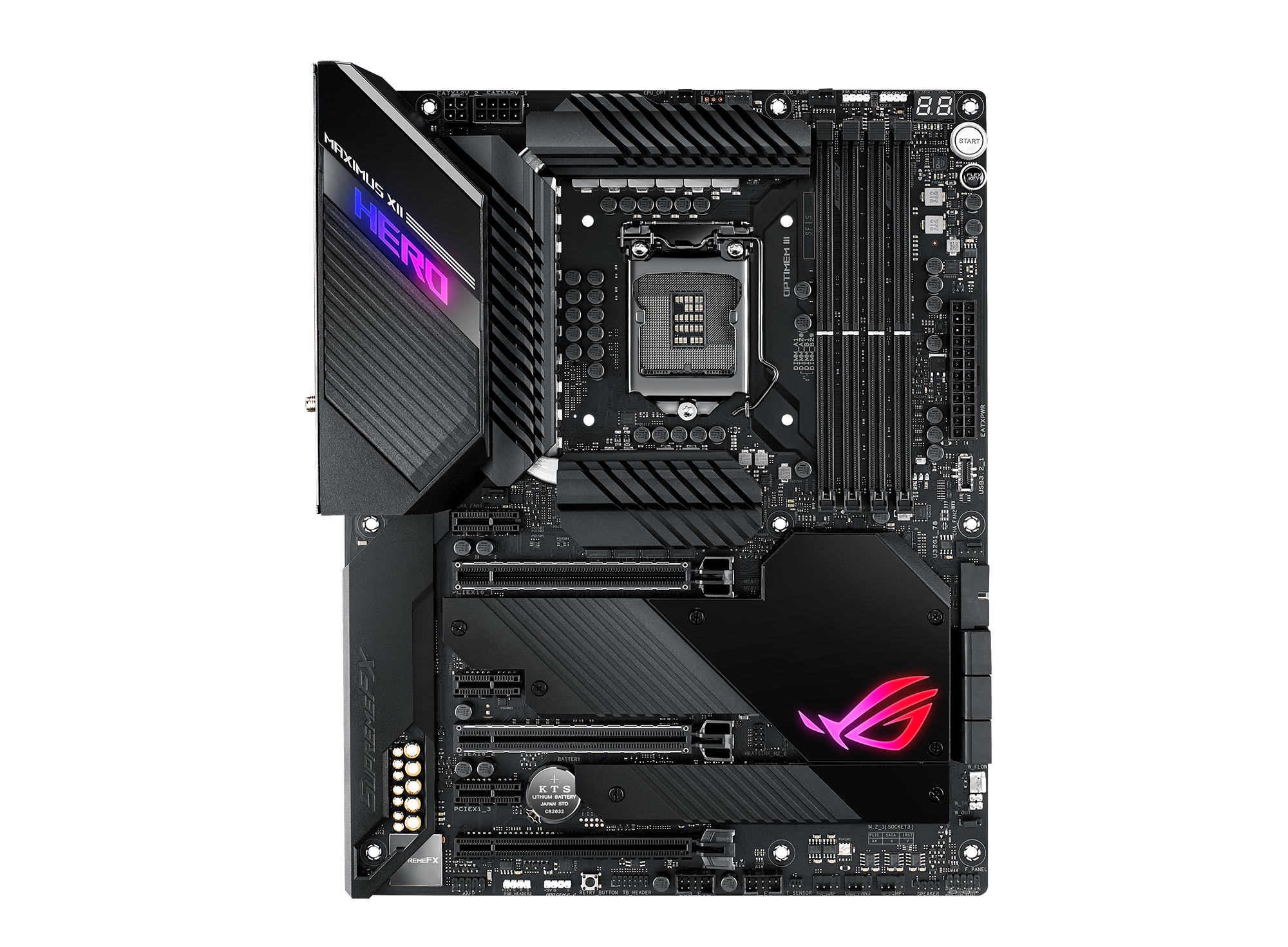

Tôi đã vào trang này và đang cài đặt tất cả trình điều khiển
528C5A7B-1BFD-48F1-A198-9B1F72114486
ROG MAXIMUS XII HERO (WI-FI) | Bo mạch chủ | ROG Toàn cầu
