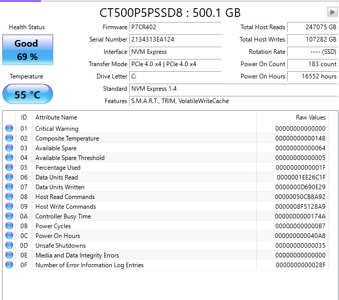

Xin chào, tôi có một ổ Crucial P5 Plus 500GB và một ổ Crucial P5 Plus 2TB. Ổ cứng SSD 500GB của tôi là ổ đĩa Windows, sức khỏe của ổ đĩa đã ở mức 69% sau 2 năm trong khi ổ đĩa 2TB khác của tôi vẫn ở mức 99%.
tôi có ảnh chụp màn hình từ crystaldiskinfo nhưng tôi không chắc phải tìm gì.

độ bền như vậy không phải là tuyệt vời sao?
tôi có ổ MX500 250GB làm ổ khởi động trong 2,5 năm...........ghi máy chủ 18.784GB và tuổi thọ còn 72%.......
Bạn nói 2 năm tuổi.
16552 giờ tương đương với khoảng 99 tuần hoạt động 24/7. Vì vậy, tôi đoán là PC gần như không ngừng nghỉ.
Ghi khoảng 1 TB mỗi tuần.
Tôi đoán là hơn 99% người dùng. Tôi ghi 5 hoặc 6 TB một năm. Tôi đoán là trung bình là trong khoảng từ 8 đến 20?
Tốc độ ghi đó có thể dễ dàng giải thích được. Có lẽ không. Dù sao đi nữa, tôi nghi ngờ mình sẽ mua ổ đĩa mới chỉ để có TBW cao hơn. Bất kỳ ổ đĩa nào cũng có thể ngừng hoạt động bất cứ lúc nào hoặc chạy vượt xa điểm TBW. Tất nhiên là tùy bạn. TBW có thể là một yếu tố trong khiếu nại bảo hành, nhưng nếu không thì tôi không chắc mình sẽ hào hứng với điều đó. Thời hạn bảo hành của bạn có thể không quá 3 năm?

Mỗi người chúng ta đều chạy máy theo cách khác nhau nên không có chuẩn mực nào cả.
Bạn cho thấy khoảng 6,5 GB/giờ được ghi vào ổ SSD.
Tôi cho thấy ít hơn 1 GB/giờ được ghi vào ổ SSD của mình.

Thành thật mà nói, tôi để máy tính của mình bật và không bao giờ thực sự tắt nó ngoài chế độ ngủ đông hoặc chế độ ngủ.
Là một trong những người bình luận ở trên, GB mỗi giờ của bạn hơi nhiều.
Ổ cứng 980 Pro 1TB của tôi có thời gian chạy là 19.292 giờ và ghi được 33,1TB.
Khoảng 1,7GB mỗi giờ, so với 6,5GB mỗi giờ của bạn.
(và tôi cũng luôn bật hệ thống của mình.
Ngoài ra, lưu ý rằng 69% không có nghĩa là thực tế là 69%, đó chỉ là con số được lập trình cho tuổi thọ của SSD, nó có thể vượt quá tuổi thọ được lập trình. Tuy nhiên, điều đó không có nghĩa là không có kế hoạch dự phòng, hãy luôn có phương án dự phòng!
