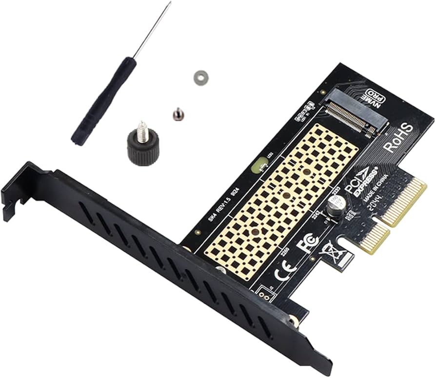

Khe cắm M.2 chỉ giới hạn ở tốc độ PCIE 2.0 x2. Tốc độ đó sẽ là ~800MB/giây.
Có thể lắp bộ điều hợp PCIE M.2 vào khe cắm PCIE x16 thứ hai và có băng thông PCIE 2.0 x4.
Tốc độ đó sẽ là ~1700MB/giây.
Bạn tìm thấy và muốn giới thiệu ổ SSD nào tương thích có Tốc độ đọc nhanh hơn?
Lấy ổ PCIE 3.0 x4 M.2 - như Samsung 970 evo
và lắp vào PCIE M.2 bộ chuyển đổi.
https://www.amazon.com/one-enjoy-Adapter-Profile-SK4/dp/B095XYHFGX
