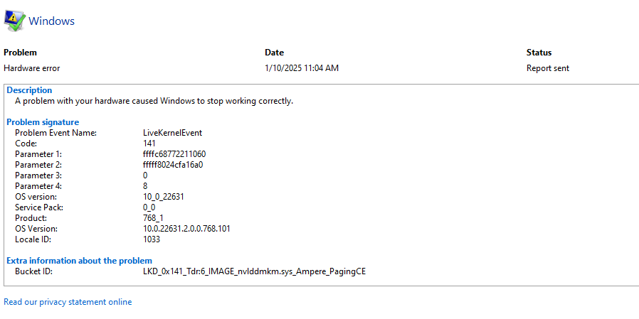

Tôi đã thử xem trình giám sát lịch sử độ tin cậy và thấy một số lỗi nghiêm trọng mà tôi không nhận ra.
Vài ngày gần đây tôi thấy mdresident.exe. không biết đó là gì nên tôi đã tìm kiếm trên Google từ một số phần mềm mà tôi không nhớ đã từng sử dụng nhưng một số người nói đó là phần mềm độc hại nhưng máy quét của tôi không bao giờ phát hiện ra ngay cả khi quét sâu nên tôi đã vào vị trí tệp và xóa thư mục chứa tệp đó. Ngoài ra, tôi còn thấy một số thứ khác ở đó, tôi không biết đó là gì.

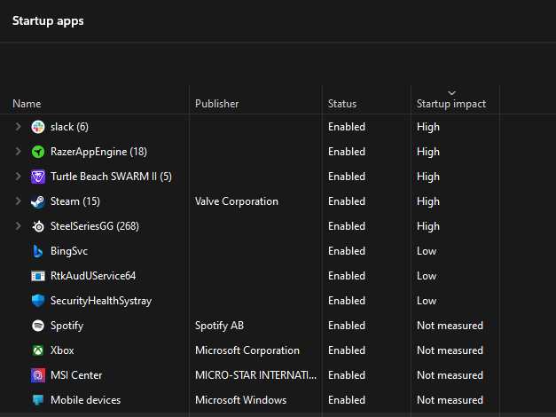

Theo ảnh chụp màn hình, bạn có bao nhiêu ứng dụng chạy ở chế độ nền? Nếu mỗi phần mềm bạn cài đặt là phần mềm rác và luôn có chương trình chuyên dụng chạy ở chế độ nền sau mỗi lần cài đặt. Bạn đã xóa tất cả các chương trình hoặc exe không cần thiết không cần chạy cho đến khi bạn sử dụng ứng dụng đó chưa?
Có thể bạn có thể vô hiệu hóa các ứng dụng này trong msconfig khi khởi động. Đó là MFResident.exe, Gamemanagerservic3.exe, v.v.
Đánh giá theo ảnh chụp màn hình, bạn có bao nhiêu ứng dụng chạy ngầm? Nếu mỗi phần mềm bạn cài đặt là phần mềm rác và luôn có chương trình riêng chạy ngầm sau mỗi lần cài đặt. Bạn đã xóa tất cả các chương trình hoặc tệp exe không cần thiết không cần chạy cho đến khi bạn sử dụng chính ứng dụng đó chưa?
Có thể bạn có thể tắt các ứng dụng này trong msconfig khi khởi động. Đó là MFResident.exe, Gamemanagerservic3.exe, v.v.
đó là tất cả những gì được bật để khởi động được hiển thị trong trình quản lý tác vụ, tôi đã xóa MFResident.exe khỏi máy tính của mình, mất một chút thời gian để xóa nó vì tiến trình vẫn tiếp tục khởi động nhưng tôi đã có thể xóa nó bằng windirstat.
Gamemanagerservic3.exe Tôi đã tắt tính năng khởi động.

Đó là những gì bạn muốn tránh. Trò chơi thì bạn có thể giữ, ứng dụng thì không. Tạo một bản sao các thư mục ẩn của Program Data, Local, Locallow, Roaming. Cài đặt lại các ứng dụng rồi sao chép lại các thư mục tương ứng. Windows sẽ tạo lại sổ đăng ký và đường dẫn thư mục đúng cách nhưng việc đặt lại các thư mục đó sẽ giữ nguyên hầu hết các thiết lập của bạn đối với các ứng dụng đó.
Ngoài ra, hầu hết những thứ vớ vẩn không liên quan đều có thể bị vô hiệu hóa trong ảnh chụp màn hình khởi động.
slack
steam
bingsync
spotify
Xbox
mobiledevices (nếu bạn không liên kết điện thoại với PC)
Nếu không, đó là rất nhiều ứng dụng phần cứng/chơi game cồng kềnh.
synapse (Razer)
Turtle Beach
Steel Series
Theo tôi, MSI hơi cồng kềnh nhưng MB z690 và GPU thực sự cần nó để giữ mọi thứ ổn định ở phía tôi, chưa kể đến việc giữ những đèn LED ngu ngốc đó ở mức thấp bằng Mystic Light bị hỏng sau mỗi lần cập nhật.
slack
steam
bingsync
spotify
Xbox
Nếu không, đó là rất nhiều ứng dụng phần cứng/trò chơi cồng kềnh.
synapse (Razer)
Turtle Beach
Steel Series
Theo tôi, MSI hơi cồng kềnh nhưng MB z690 và GPU thực sự cần nó để giữ mọi thứ ổn định ở phía tôi, chưa kể đến việc giữ những đèn LED ngu ngốc đó ở vị trí an toàn với Mystic Light bị hỏng sau mỗi lần cập nhật.

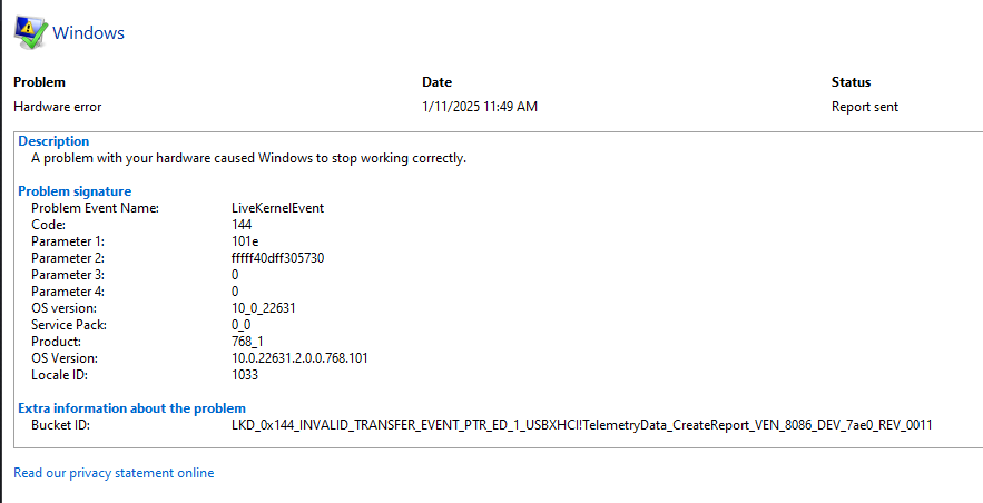

về vấn đề đó, bạn có biết những lỗi phần cứng này là gì không?
hy vọng phần cứng thực tế của tôi không có vấn đề gì lol
cũng tìm thấy những lỗi phần cứng này trong trình giám sát lịch sử độ tin cậy
tắt tất cả các ứng dụng khởi động ngoại trừ "realtek" và "secutiry health systemtray" khởi động lại và xem có giúp ích gì không.
bất kỳ thứ gì trên xbox cũng sẽ làm chậm nó
vậy ý bạn là chỉ cần xóa ổ D và ổ C để cài đặt sạch? Việc tạo bản sao các tệp và thư mục đó có vẻ dễ dàng nhưng tôi có những thứ khác trên ổ D mà tôi muốn giữ lại nên tôi phải xem xét và chuyển mọi thứ tôi muốn giữ sang ổ khác thay vì làm như vậy.
đó là lý do tại sao tôi hy vọng mình có thể tìm ra giải pháp trước khi làm như vậy. tôi đang nghĩ đến việc duyệt qua tất cả các chương trình và ứng dụng tôi có trên ổ đĩa và chỉ cần xóa chúng bằng trình gỡ cài đặt revo, giúp xóa hoàn toàn dấu vết của chương trình.
về điều đó, bạn có biết những lỗi phần cứng này là gì không?
hy vọng không có vấn đề gì với phần cứng thực tế của tôi lol

Tôi nghi ngờ điều đó nhưng nếu bạn cài đặt 3060 mà không gỡ cài đặt cho 1080 thì điều đó CÓ THỂ gây ra sự cố. Vì bạn đã làm ứng dụng bị sập, tôi đoán đó là lỗi Nvidia.
Lỗi USB có thể là bất kỳ lỗi nào, từ lỗi một lần đến lỗi gì đó (không có khả năng xảy ra vào thời điểm này) hoặc lỗi gì đó đã bị xóa mà không nên xóa.

tắt tất cả các ứng dụng khởi động ngoại trừ "realtek" và "secutiry health systemtray" khởi động lại và xem điều đó có giúp ích không.
bất kỳ thứ gì của xbox cũng sẽ làm chậm nó
Không tốt.
MSI Center như đã đề cập kiểm soát rất nhiều chức năng của bo mạch chủ. Z690 Carbon, một bước tiến so với edge của tôi, cũng là một bo mạch tệ như của tôi, không hoạt động bình thường nếu không có phần mềm rác đã đề cập ở trên.
