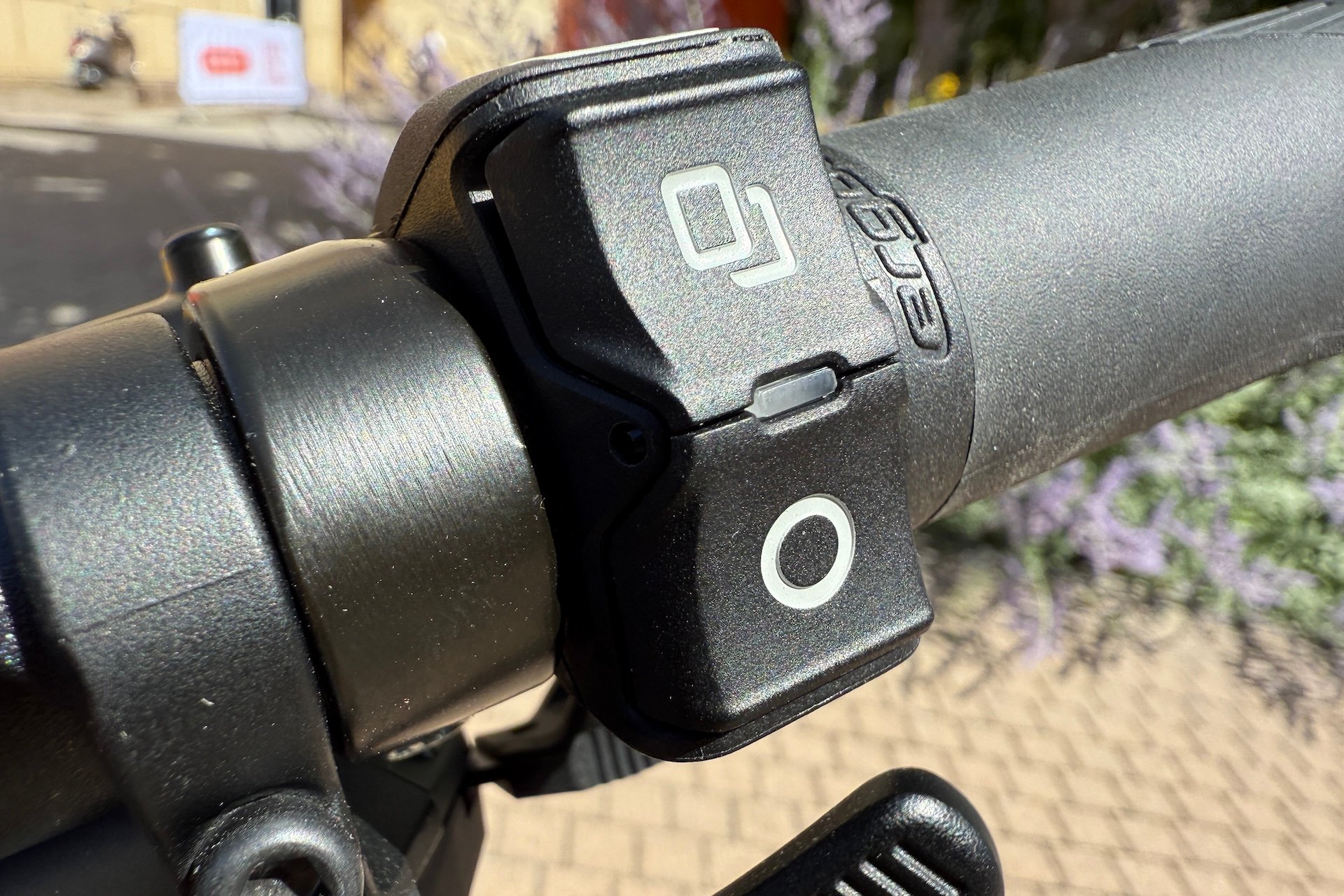

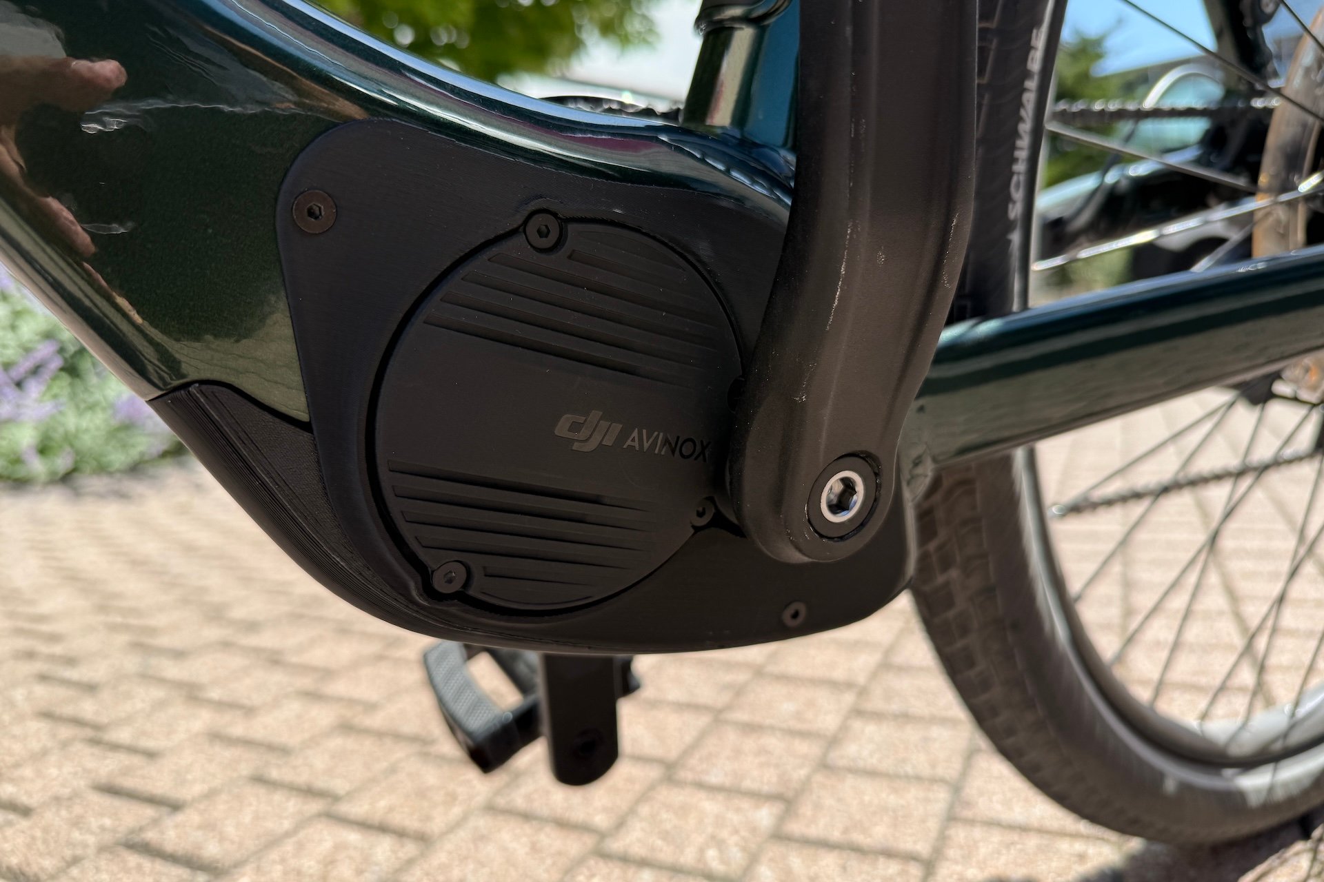

Chúng tôi cũng đánh giá cao việc tích hợp động cơ Avinox, rất gọn gàng, cũng như màn hình hiển thị, trên ống dưới. Đối với tay lái, nó có hai bộ điều khiển ở bên phải và bên trái, bộ điều khiển đầu tiên được sử dụng để điều hướng menu hiển thị và bộ điều khiển thứ hai để thay đổi mức hỗ trợ. Nhìn kỹ hơn sẽ thấy rằng hai bộ điều khiển này không được cấp nguồn bằng cáp. Về điểm này, Vélo de Ville đưa ra một lựa chọn đáng ngờ: đó là thiết kế hơn là tính thực tế. Nó loại bỏ cáp, nhưng đổi lại yêu cầu người dùng phải thay pin trong bộ điều khiển khi chúng hết pin.

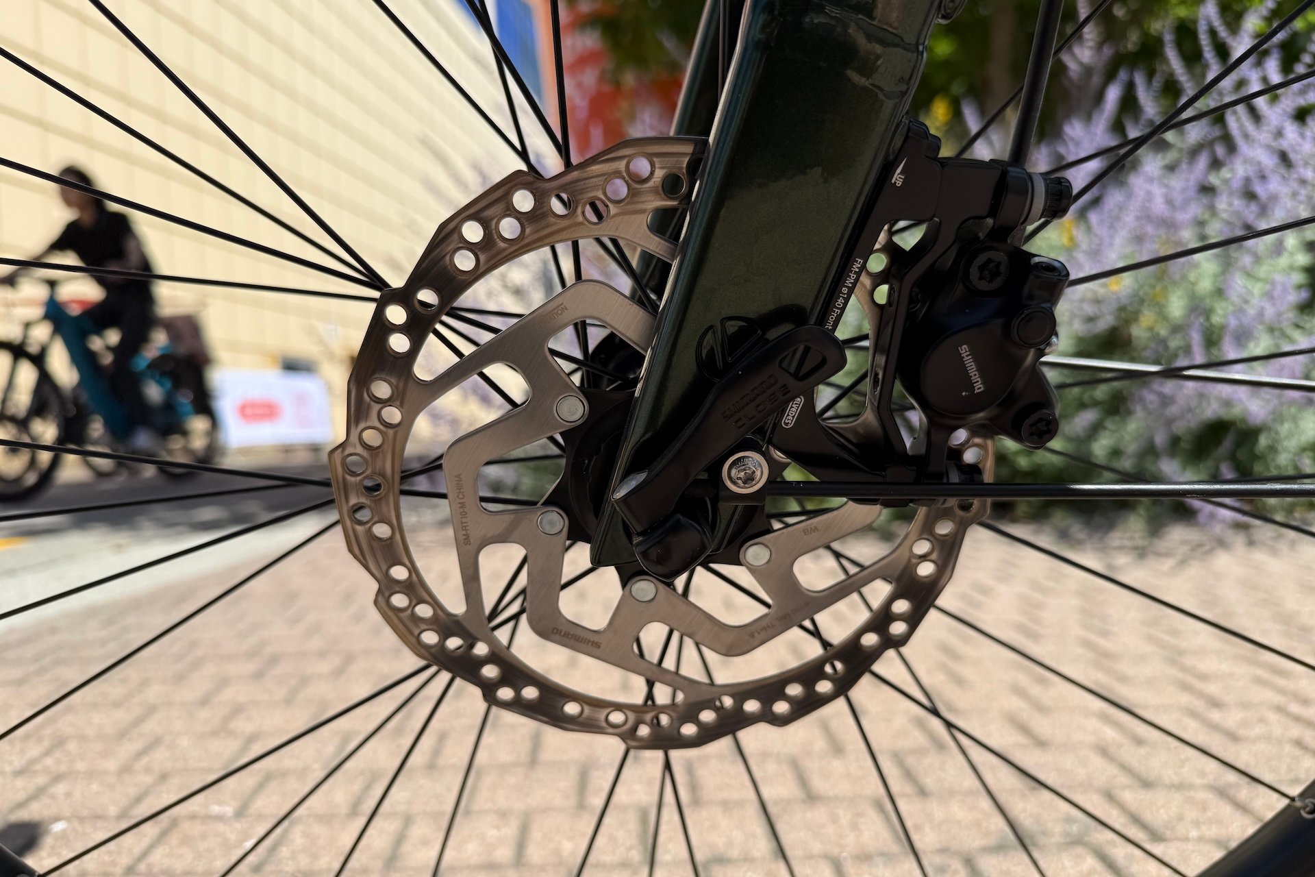

Đối với phần còn lại, thiết bị mang tính cổ điển hơn, nhưng không kém phần nghiêm túc. Phanh Shimano MT200, đèn trước và sau tốt, và gói xe đạp thành phố đầy đủ với chân chống, giá đỡ và chắn bùn.

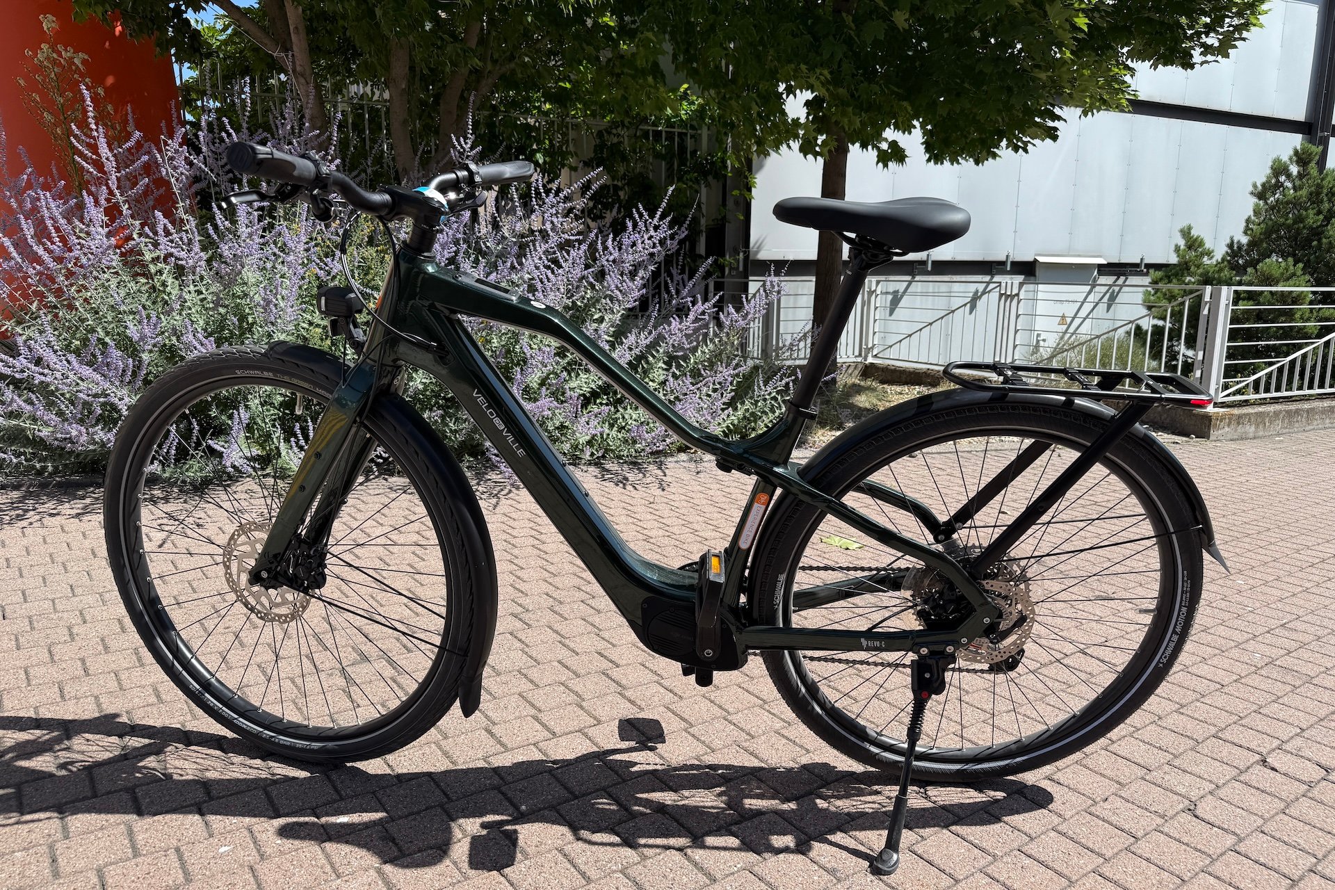

Thế là hết phần động cơ, còn phần còn lại thì sao? Vélo de Ville đã hiểu rõ chiếc xe đạp này dành cho ai và đã điều chỉnh hình học của nó cho phù hợp. Do đó, tư thế lái xe thể thao hơn một chút so với xe đạp điện đô thị cổ điển. Tư thế này cho phép có tầm nhìn đầy đủ và lái xe tập trung hơn; Trong mọi trường hợp, nó khuyến khích lái xe năng động, điều này cũng dễ chịu vì Revo-C rất dễ điều khiển.

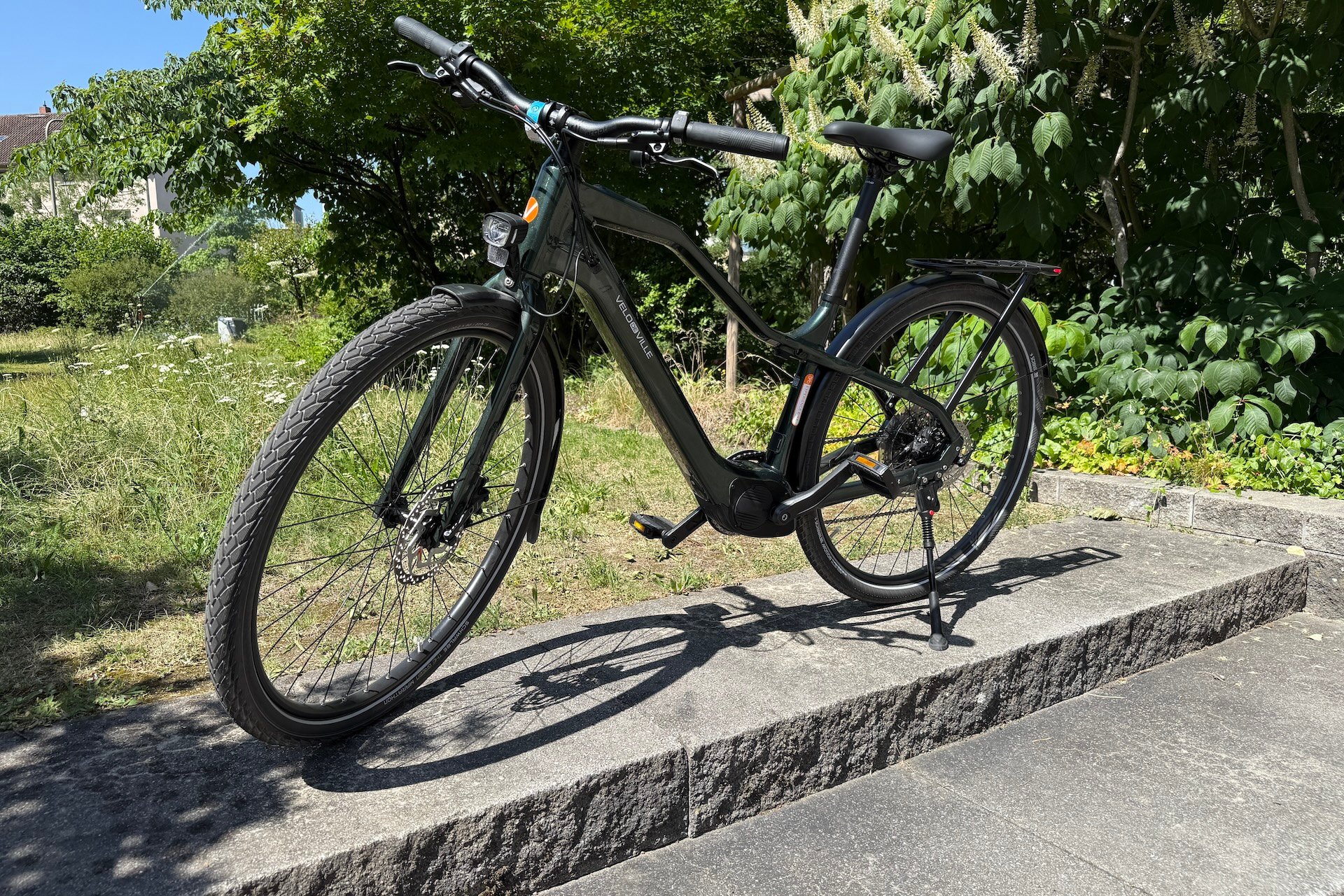

Một chiếc xe đạp đô thị cao cấp

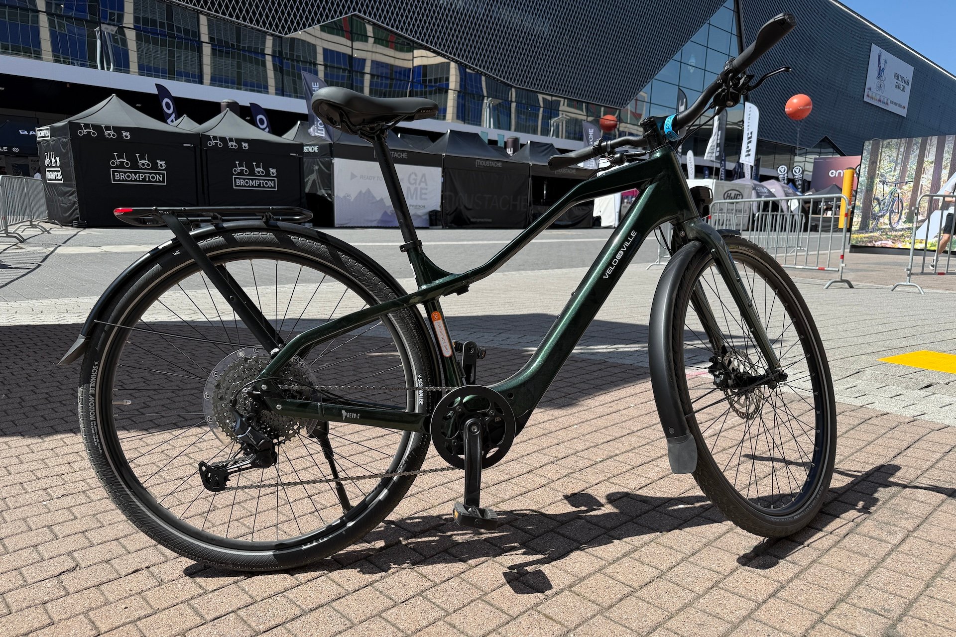

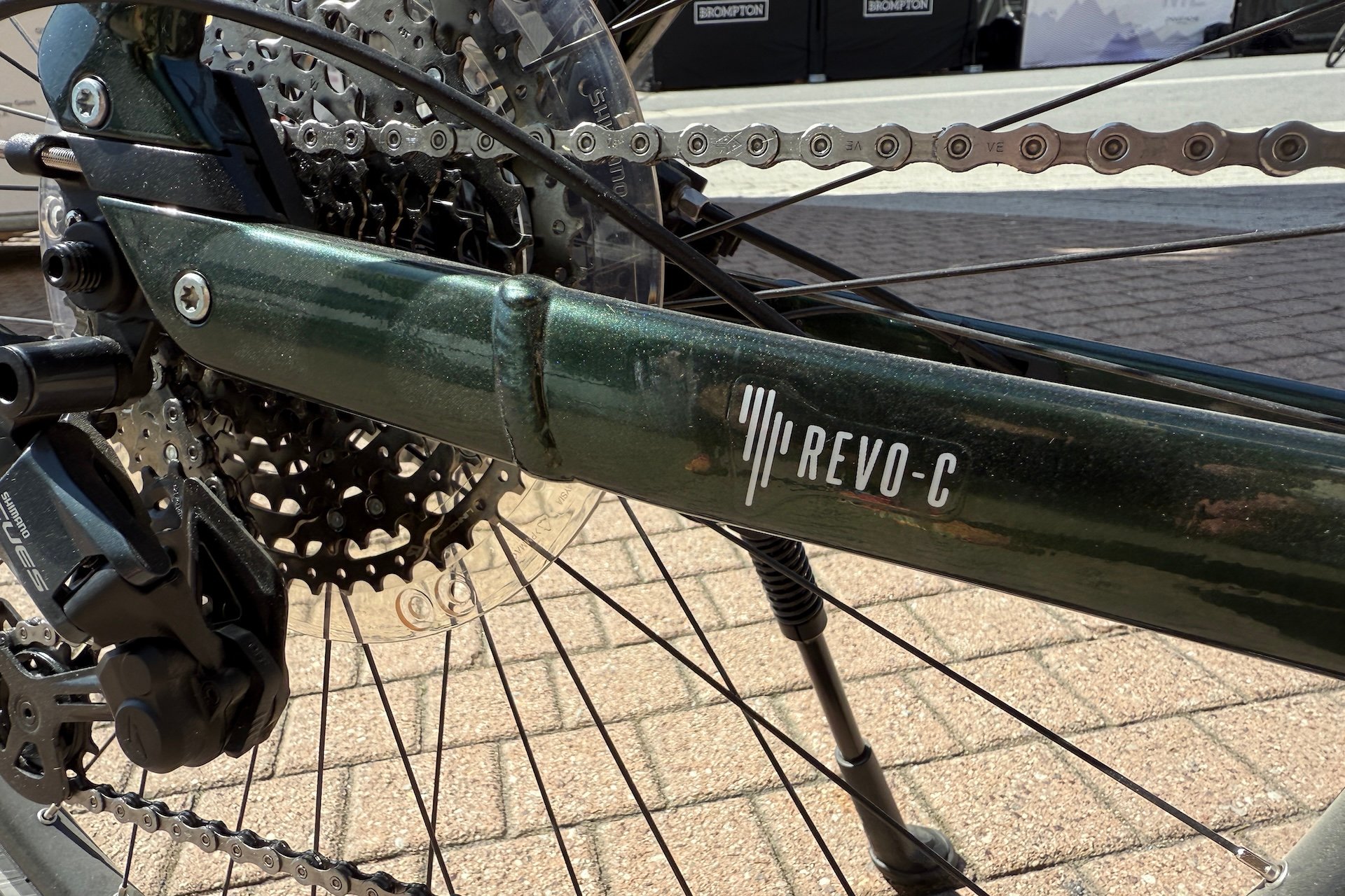

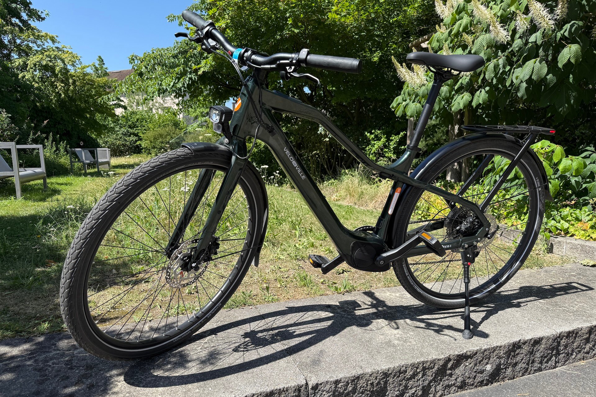

Chúng ta hãy bắt đầu với thiết kế của chiếc Revo-C này, dao động giữa truyền thống và hiện đại. Thoạt nhìn, không còn nghi ngờ gì nữa rằng đây là một chiếc xe đạp điện đô thị, nhưng ống dưới, có đường cong được gia công rất kỹ, mang lại cho nó vẻ ngoài khá độc đáo. Về mặt hàn và sơn, nó rất nghiêm túc và được hoàn thiện tốt, giống như thường thấy ở Vélo de Ville, thương hiệu Đức cạnh tranh với Riese & Müller.

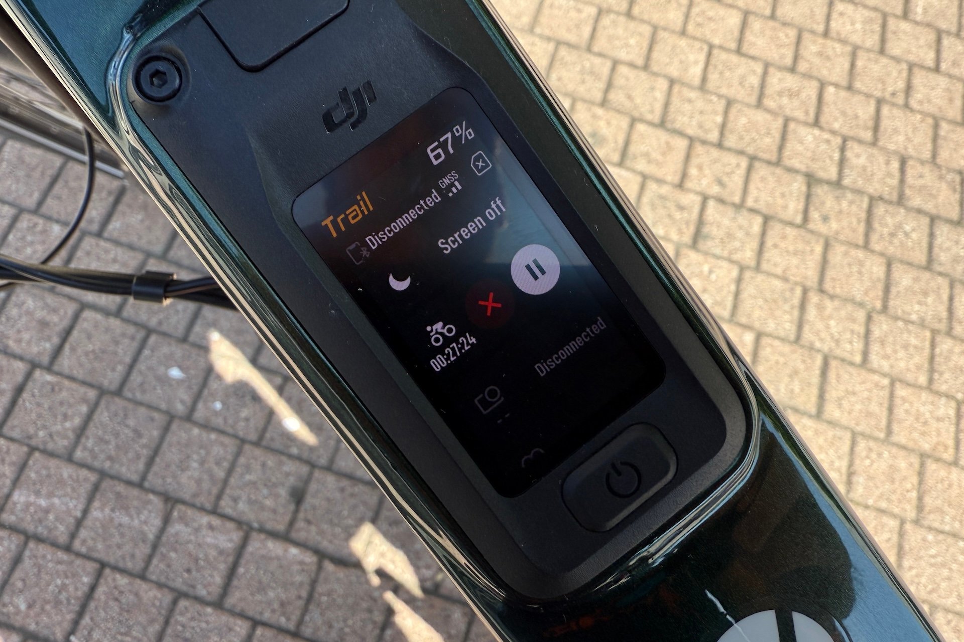

Cặp động cơ/màn hình Avinox tích hợp vào Revo-C giống hệt về mọi mặt với cặp động cơ trang bị cho những chiếc xe đạp leo núi điện đầu tiên được trang bị bộ truyền động DJI. Ít nhất chúng ta có thể nói rằng phần mềm có vẻ đã được phát triển tốt và thậm chí còn vượt trội hơn một số nhà sản xuất động cơ lịch sử (ví dụ như Yamaha và Shimano). Mọi thứ đều diễn ra trên màn hình nằm trên ống trên cùng. Đối với điều hướng menu, chúng tôi dựa vào nút điều khiển ở bên phải tay lái. Sau đó, người dùng có thể tự do chọn thông tin họ muốn hiển thị, có thể là tốc độ (có đồng hồ đo công suất thưởng đẹp mắt), số liệu thống kê chuyến đi hiện tại, thông tin tuyến đường (độ cao) hoặc thông tin trạng thái pin. Bất kể menu nào, một chỉ báo trực quan sẽ cho bạn biết chế độ hỗ trợ hiện tại bất kỳ lúc nào. Để thay đổi mức hỗ trợ, bạn cần sử dụng nút điều khiển bên trái.
Ngoài các tùy chọn có thể điều khiển bằng ứng dụng DJI, hệ thống này còn có giải pháp chống trộm và một số tùy chọn tùy chỉnh. Chúng ta sẽ quay lại toàn bộ nội dung trong bài kiểm tra đầy đủ.
