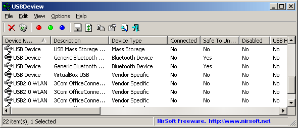

Nếu bạn muốn có danh sách tất cả các ổ USB đã kết nối với PC, hãy tải xuống phiên bản 32 bit hoặc 64 bit của USBDeview của Nirsoft:
https://www.nirsoft.net/utils/usb_devices_view.html
