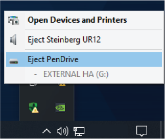

Tôi đã hỏi Microsoft và họ nói rằng Eject trong Windows 10 không đưa ổ cứng 2,5" + vỏ USB 3.0 vào chế độ đỗ, việc đẩy ra chỉ kết thúc các hoạt động đọc/ghi
Tôi đã hỏi Microsoft và họ nói rằng tính năng Eject trong Windows 10 không đưa ổ cứng 2,5" + vỏ USB 3.0 vào chế độ đỗ, việc đẩy ra chỉ kết thúc hoạt động đọc/ghi

Sau khi đẩy ra, tôi tự hỏi liệu ổ cứng có thực hiện lệnh đỗ không vì việc đẩy ra không tắt ổ cứng 2,5" + vỏ USB 3.0 mà chỉ dừng đọc và ghi nhưng vỏ vẫn được cấp nguồn và hoạt động
Microsoft không sản xuất ổ cứng. Windows gửi lệnh ngủ ATA đến ổ đĩa khi đẩy ra và ổ đĩa thực hiện lệnh đó + tốc độ thực hiện lệnh đó tùy thuộc vào nhà sản xuất ổ cứng. Vấn đề phức tạp hơn là hộp đựng USB, có thể không truyền lệnh như vậy đúng cách hoặc kịp thời.

Lệnh ATA này có phải là nguyên nhân khiến ổ cứng 2,5" + vỏ USB 3.0 chuyển sang chế độ đỗ không?

Một số người báo cáo rằng sau khi đẩy ổ cứng 2,5" + vỏ US3.0 ra khỏi Windows 10, nó vẫn bật và hoạt động. Trong trường hợp này, đầu và tay cầm có nằm phía trên đĩa từ không?
Trong trường hợp của tôi, tôi nhận thấy đèn LED trên vỏ vẫn sáng sau khi đẩy ra khỏi Windows 10.
