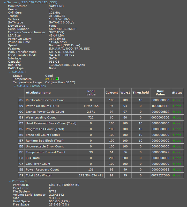

Chúng ta có thể xem báo cáo SMART không? Có thể ổ SSD của bạn (Samsung NVMe?) đã chuyển sang chế độ chỉ đọc vì hết sector dự phòng.

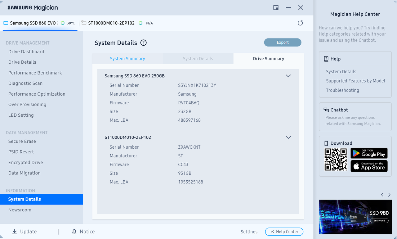

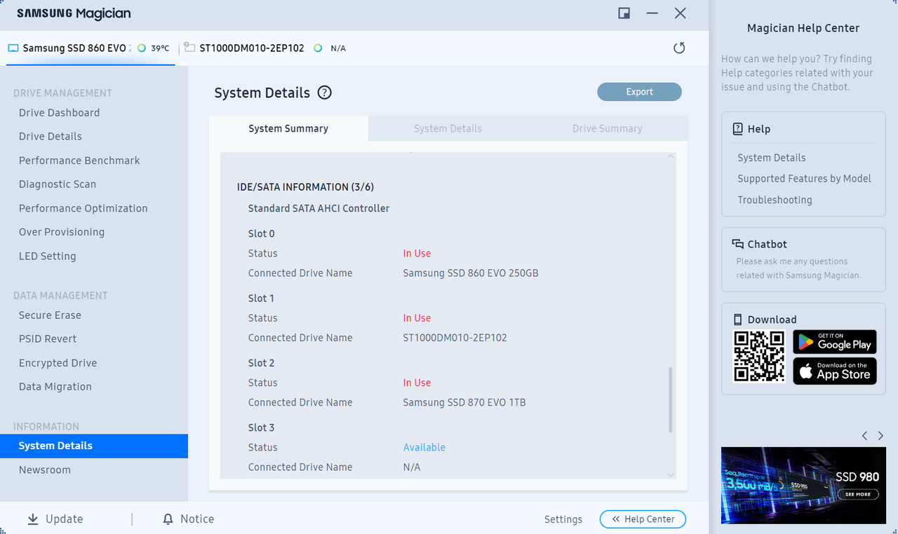

Tôi đã thử crystaldiskinfo, nhưng nó không hiển thị SSD. Phần mềm samsung wizard cũng không tìm thấy. Nhưng nó hoạt động ở mọi nơi khác như trình quản lý đĩa hoặc thư mục chính.

Tôi đã sử dụng Speccy và nó hoạt động tốt?
Mã:
Ổ cứng SSD Samsung 870 EVO 1TB (SSD)
Nhà sản xuất SAMSUNG
Đầu đọc 16
Xi lanh 121.601
Rãnh 31.008.255
Phân vùng 1.953.520.065
Loại SATA SATA-III 6.0Gb/giây
Loại thiết bị Cố định
Số sê-ri S6PUNJ0RB02663P
Số phiên bản chương trình cơ sở SVT01B6Q
Kích thước LBA 48 bit LBA
Số lần bật nguồn 2871 lần
Thời gian bật nguồn 1194,6 ngày
Tốc độ Không sử dụng (Ổ SSD)
Tính năng S.M.A.R.T., NCQ, TRIM, SSD
Tối đa. Chế độ truyền SATA III 6.0Gb/giây
Sử dụng Chế độ truyền SATA III 6.0Gb/giây
Giao diện SATA
Dung lượng 931 GB
Kích thước thực 1.000.204.886.016 byte
Loại RAID Không có Trạng thái S.M.A.R.T Tốt Nhiệt độ 39 °C Phạm vi nhiệt độ OK (dưới 50 °C) Thuộc tính S.M.A.R.T Tên thuộc tính Giá trị thực Ngưỡng tệ nhất hiện tại Giá trị thô Trạng thái 05 Số lượng sector được phân bổ lại 0 100 100 10 0000000000 Tốt 09 Giờ bật nguồn (POH) 1194 ngày 15 giờ 94 94 0 0000006FFF Tốt 0C Số chu kỳ cấp nguồn của thiết bị 2.871 97 97 0 0000000B37 Tốt B1 Số lượng cân bằng hao mòn 722 60 60 0 00000002D2 Tốt B3 Đã sử dụng Khối dự trữ Đếm (Tổng) 0 100 100 10 0000000000 Tốt B5 Số lỗi chương trình (Tổng) 0 100 100 10 0000000000 Tốt B6 Số lỗi xóa (Tổng) 0 100 100 10 0000000000 Tốt B7 Khối lỗi thời gian chạy (Tổng) 0 100 100 10 0000000000 Tốt BB Số lỗi không thể sửa 0 100 100 0 0000000000 Tốt BE Số lỗi vượt quá nhiệt độ 39 61 36 0 0000000027 Tốt C3 Tỷ lệ ECC 0 200 200 0 0000000000 Tốt C7 Số lỗi CRC 0 100 100 0 00000000000 Tốt EB Power Recovery Count 136 99 99 0 0000000088 Tốt F1 Tổng số LBA đã ghi 272.584.834.411 99 99 0 0077527D6B Tốt Phân vùng 0 ID phân vùng Đĩa #2, Phân vùng #0 Chữ cái đĩa G: Hệ thống tệp NTFS Số sê-ri ổ đĩa 2C8A8842 Kích thước 931 GB Không gian đã sử dụng 905 GB (97%) Không gian trống 25,6 GB (3%)
