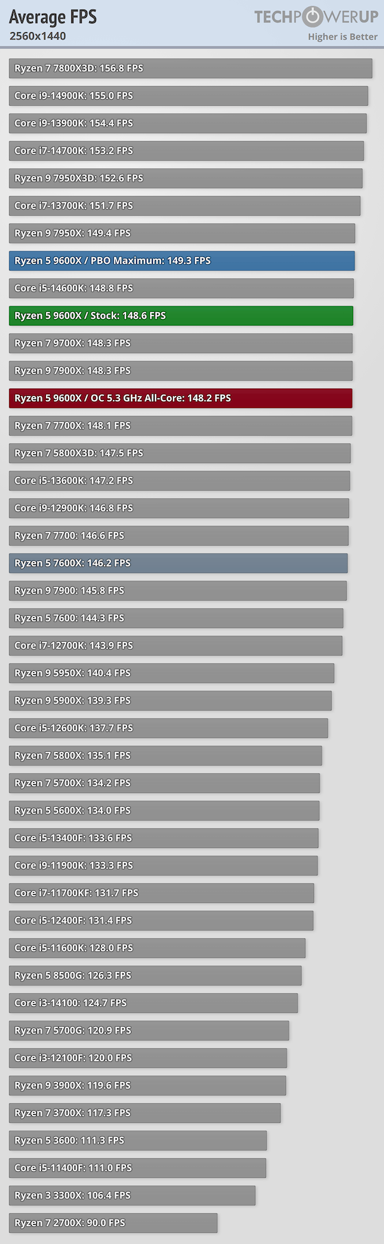

Danh sách linh kiện PCPartPicker
CPU:
*Bộ xử lý AMD Ryzen 5 9600X 3,9 GHz 6 nhân (£139,00 @ MoreCoCo) Bộ làm mát CPU: *ARCTIC Liquid Freezer III 360 A-RGB Bộ làm mát CPU dạng lỏng 48,82 CFM (£93,98 @ Overclockers.co.uk) Bo mạch chủ: *Bo mạch chủ Gigabyte B650 GAMING X AX V2 ATX AM5 (£120,99 @ Amazon UK) Bộ nhớ: *Bộ nhớ Corsair Vengeance RGB 32 GB (2 x 16 GB) DDR5-6000 CL30 (97,98 bảng Anh @ Amazon UK) Lưu trữ: *Ổ cứng thể rắn Silicon Power UD90 2 TB M.2-2280 PCIe 4.0 X4 NVME (£94,99 @ Amazon UK) Card màn hình: *MSI RTX 4070 Ti SUPER 16G VENTUS 3X BLACK OC GeForce RTX 4070 Ti SUPER 16 GB Card màn hình (£716,09 @ Amazon UK) Vỏ: *Vỏ máy tính Lian Li LANCOOL 216 RGB ATX Mid Tower (£107,95 @ Amazon UK) Nguồn điện: *MSI MAG A850GL PCIE5 850 W 80+ Gold Certified Fully Modular ATX Power Supply (£89,99 @ Amazon UK) Quạt thùng máy: *Quạt tản nhiệt Lian Li UNI FAN SL V2 77,6 CFM 140 mm (£27,00 @ Computer Orbit) Màn hình: *MSI G272QPF E2 27.0" Màn hình 2560 x 1440 180 Hz (£168,95 @ Amazon UK) Tổng cộng: £1656,92
Giá đã bao gồm phí vận chuyển, thuế và chiết khấu khi có sẵn
*Các bộ phận có giá thấp nhất được chọn từ tiêu chí tham số
Được tạo bởi PCPartPicker 2024-11-23 14:19 GMT+0000

Tôi có thể mua RAM DDR5 6600 trong 32gb không? 2 x 16?
Bạn đã lắp 5 quạt đơn, vậy có tốt hơn là mua 3 gói rồi lắp thêm quạt đơn vì tôi cần 3 quạt ở mặt sau trước của thùng máy.
Tôi đoán nếu tôi cần nhiều cổng USB hơn thì tôi có thể mua thêm bộ chia? Chỉ thắc mắc là bo mạch chủ ASRock có ổn không? Chúng có nhiều vấn đề so với các thương hiệu nổi tiếng hơn như MSI không và chức năng của BIOS và các tính năng có còn tốt không?
Có tùy chọn bo mạch chủ nào khác để lựa chọn không, nếu có thì đó là những tùy chọn nào?
