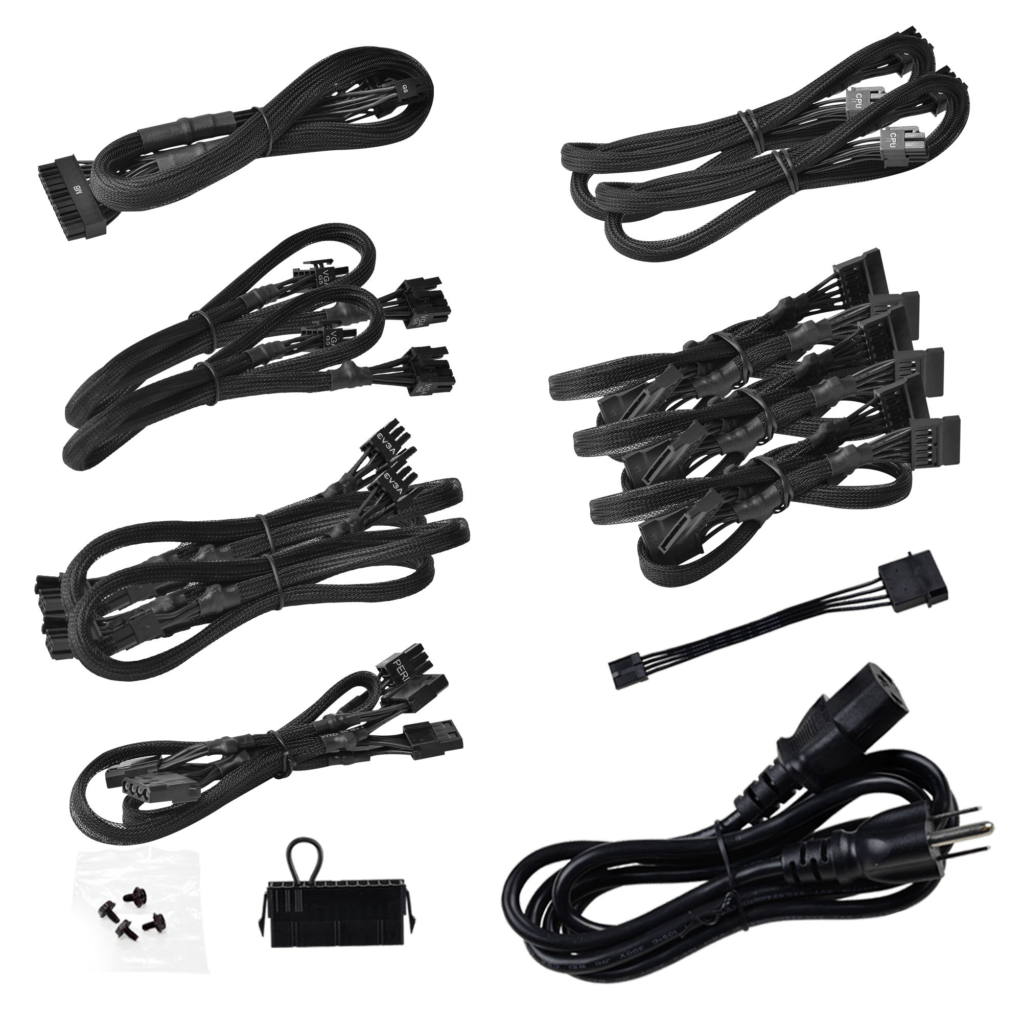

Tôi vừa mới xây dựng hệ thống và sắp cài đặt GPU. Tôi có một Evga Supernova G5 750w gold PSU và một 4070 Super Windforce OC GPU. PSU chỉ có một cáp PCIe nhưng có hai đầu nối 6+2. Tôi có thể cắm cả hai vào phần mở rộng 12 chân không hay điều đó sẽ dẫn đến sự cố?
Tôi vừa mới xây dựng hệ thống và sắp cài đặt GPU. Tôi có một PSU Evga Supernova G5 750w gold và một GPU 4070 Super Windforce OC. PSU chỉ có một cáp PCIe nhưng có hai đầu nối 6+2. Tôi có thể cắm cả hai vào phần mở rộng 12 chân không hay điều đó sẽ dẫn đến sự cố?GPU của bạn đi kèm với bộ chuyển đổi 2 x 8 chân PCIe sang 12VHPWR mà bạn có thể sử dụng với cáp PCIe của PSU.
EVGA PSU có "6x 8pin (6+2)"
cáp, vì vậy sẽ không có vấn đề gì. Vì vậy, chỉ cần sử dụng bộ chuyển đổi đi kèm của GPU. Không quan trọng nếu cáp 8 chân là loại chia đôi, tức là 6+2.

Tôi có thể làm rõ rằng tôi chỉ có 1 cáp pcie với chuỗi nối tiếp. Vì vậy, hai đầu nối 6+2 từ một cáp. Nó vẫn hoạt động hay tôi cần 2 cáp pcie riêng biệt đến PSU để nó hoạt động
Bộ nguồn của tôi chỉ có một cáp pcie nhưng có hai đầu nối 6+2.
Tôi nhớ GPU đi kèm với bộ chuyển đổi cần 2 đầu nối PCIe cho dây nịt 12VHPWR. Tôi sẽ xem xét một PSU có 2 đầu nối PCIe độc lập để an tâm hơn.

PSU chỉ có một cáp pcie nhưng có hai đầu nối 6+2 trên đó
điều gì đã xảy ra với những đầu nối còn lại?
có ít nhất 4 cáp PCIe 6+2 riêng biệt đi kèm với PSU.
bạn có thể chỉ cần mua thêm từ EVGA,
đừng tin tưởng vào các tùy chọn của bên thứ 3 rẻ hơn có thể tuyên bố rằng chúng hoạt động với các đơn vị này.
Tôi có thể làm rõ rằng tôi chỉ có 1 cáp pcie...tôi có cần 2 cáp pcie riêng không
bạn nên sử dụng 2 cáp PCIe riêng dẫn đến bộ điều hợp đi kèm của GPU.
điều gì đã xảy ra với những thứ còn lại?
đừng tin tưởng vào các tùy chọn của bên thứ 3 rẻ hơn có thể tuyên bố rằng chúng hoạt động với các thiết bị này.
bạn nên sử dụng 2 cáp PCIe riêng biệt dẫn đến GPU đi kèm adapter.
Tôi nhận được từ anh trai tôi, người đã làm mất phần còn lại. Nó hầu như không được sử dụng. Tôi thấy quá nhiều người nói rằng nó hoạt động tốt và đã hoạt động trong nhiều tháng với chuỗi daisy. Tôi đã cài đặt nó ngay bây giờ chỉ để kiểm tra xem GPU có hoạt động tốt không và sẽ đặt mua một pcie evga chính thức khác. Cảm ơn lời khuyên của bạn

Tôi vừa mua một sợi cáp chính hãng sẽ được giao trong vài ngày tới. Máy tính đã được thiết lập hoàn chỉnh và
Tất cả trình điều khiển đã được cài đặt. Tôi sẽ phải chịu bao nhiêu rủi ro nếu sử dụng nó trong vài ngày như vậy? Cảm ơn

Card của bạn tiêu thụ khoảng 239w khi tải đầy. Khe cắm PCIe cũng cung cấp điện nên có thể giảm 75w, khoảng 164w theo yêu cầu qua cáp PCIe. Tuy nhiên, tôi không chắc chắn về điều đó.
https://gamersnexus.net/gpus/nvidia...-rx-7800-xt-more#4070-super-power-consumption
Các con số cho thấy nó an toàn nhưng tùy thuộc vào chất lượng psu / cáp, sẽ khôn ngoan hơn nếu sử dụng cáp thứ hai khi cần. Trong thời gian chờ đợi, có lẽ vẫn ổn khi sử dụng, chỉ cần không gây áp lực quá lớn cho card.

Tôi có thể làm rõ rằng tôi chỉ có 1 cáp pcie với chuỗi nối tiếp. Vì vậy, có hai đầu nối 6+2 từ một cáp. Nó vẫn hoạt động chứ hay tôi cần 2 cáp pcie riêng biệt với PSU để nó hoạt động
Hoàn toàn, chắc chắn là KHÔNG.
Bạn không nên cố cấp nguồn cho card này bằng một đầu nối PCIe duy nhất từ nguồn điện. Bạn nên sử dụng hai dây cáp từ hai đầu nối. Một điều nữa là nếu bạn không có tất cả các dây cáp nguồn gốc đi kèm với PSU, đừng cố sử dụng dây cáp nguồn từ một PSU khác. Điều đó hầu như luôn dẫn đến thảm kịch. Bạn chỉ nên sử dụng các dây cáp mà nhà sản xuất cung cấp cùng với nguồn điện.
