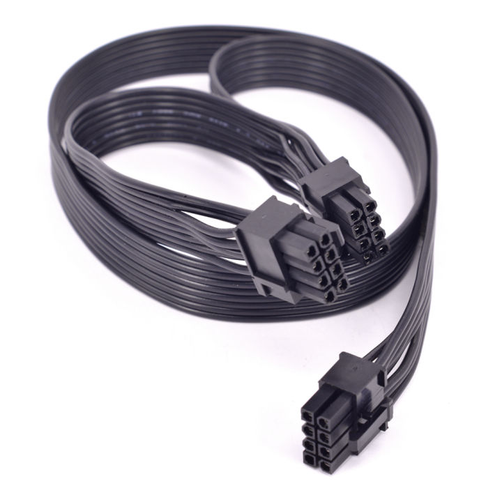

Cáp 8 chân đơn với bộ chia 2 x 8 chân có hoạt động được với RX 6700 XT không?
Tôi vừa mua một chiếc RX 6700 XT 12GB
và nó yêu cầu 2 dây nguồn 8 chân.
Một dây cáp 8 chân với bộ chia 2 x 8 chân có hoạt động bình thường không hay có thể gây ra điện áp thấp hoặc gì đó?
Tôi có thực sự cần sử dụng 2 dây 8 chân riêng biệt từ PSU không?
Về mặt kỹ thuật thì có thể được nhưng cách tốt nhất là tôi chạy 2 dây cáp từ PSU. Bạn đang cố gắng sử dụng nguồn điện nào?
Tùy thuộc vào PSU, nó có thể hoàn toàn ổn hoặc có vấn đề. Mức tiêu thụ điện năng của 6700 XT không quá cao nên nó sẽ ổn với một PSU tốt.
Tôi sẽ không sử dụng loại cáp đó. Một cáp 8 chân đơn chỉ được định mức 150W và bạn sẽ phải rút tới 300W qua nó nếu bạn cố gắng cấp nguồn cho hai đầu nối 8 chân bằng nó.
Câu trả lời thực tế phụ thuộc vào chi tiết về cách sản xuất cáp.
Trừ khi bạn mua một bộ nguồn giá rẻ, nhà cung cấp đã thực hiện những việc như sử dụng dây có kích thước lớn hơn trên cáp. Điều này cho phép nó mang nhiều điện hơn. Bản thân GPU không thực sự biết có bao nhiêu dây và kích thước của chúng được kết nối, chỉ biết tổng lượng điện mà nó có thể rút ra. Khi bạn quay lại nguồn điện, mọi thứ thực tế đều kết nối với một dây rất lớn.
Ngay cả trên card màn hình, tất cả các dây đều được kết nối lại với nhau trên bo mạch.
Miễn là bạn không mua một số thương hiệu không rõ ràng, bạn đã được chuyển trực tiếp từ Trung Quốc từ ali express, các kỹ sư tại công ty có thể đã thiết kế cáp để chúng có thể được sử dụng theo cách bạn cần.
Tất cả phụ thuộc vào việc bạn có cáp thứ hai mà bạn có thể sử dụng hay không. Thực sự không có bất lợi nào khi chạy 2 cáp nên bạn cũng có thể sử dụng nó.
Tôi đoán là tôi sẽ phải sử dụng hai chân cắm 8 chân riêng biệt?
Có vẻ như PSU đó có hai cáp 8 chân riêng biệt, mỗi cáp có hai đầu nối 8 chân. Có lý do nào khiến bạn không muốn sử dụng hai dây cáp riêng biệt không?
6700 XT có công suất đủ thấp để bạn có thể sử dụng một dây cáp duy nhất với cả hai đầu nối nếu cần. Tôi không thấy bất kỳ hạn chế nào trong bất kỳ tài liệu nào của PSU, điều đó có nghĩa là hoạt động này sẽ ổn. Cá nhân tôi thích sử dụng dây cáp riêng biệt chỉ để đảm bảo cung cấp điện tốt nhất, nhưng điều này ít quan trọng hơn khi bạn càng xa công suất tối đa.

cảm ơn bạn, giờ chỉ sử dụng hai dây cáp để đảm bảo
