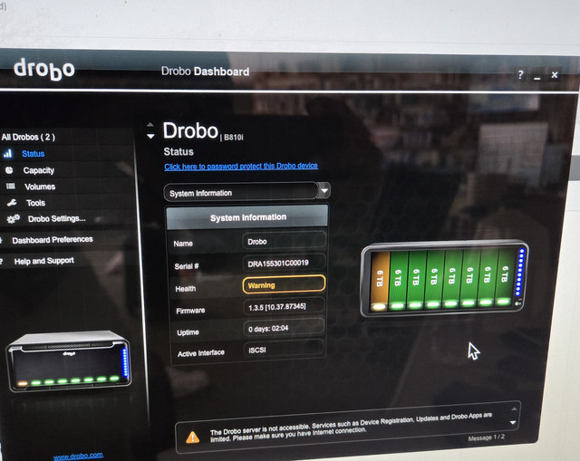

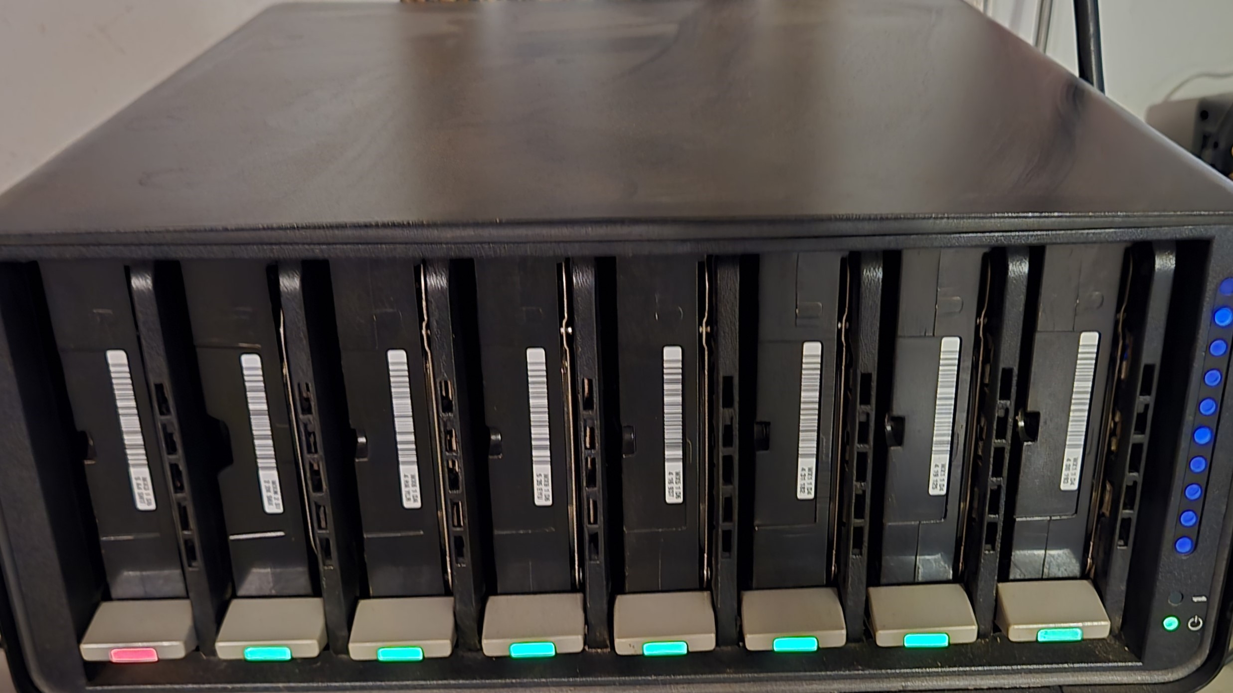

Tôi có chiếc B810i này và vì đèn màu cam nên dữ liệu không thể truy cập được từ máy Mac. Tôi có những lựa chọn nào để khắc phục? Có cách nào để tôi có thể truy cập dữ liệu không? Tôi có nên thay ổ đĩa đó không? Hoặc có gợi ý nào về nơi mang ổ đĩa đến bảo dưỡng không? Bất kỳ sự giúp đỡ nào cũng được đánh giá cao

Tôi nghĩ rằng điều đó chỉ ra ổ đĩa bị lỗi/đã lỗi.
"Cách khắc phục" duy nhất là thay thế.

Seagate Ironwolf có thể là sự thay thế tốt.
Nhưng nếu tất cả các ổ đĩa khác có cùng kích thước và tuổi đời...thì chúng cũng sắp hỏng.
