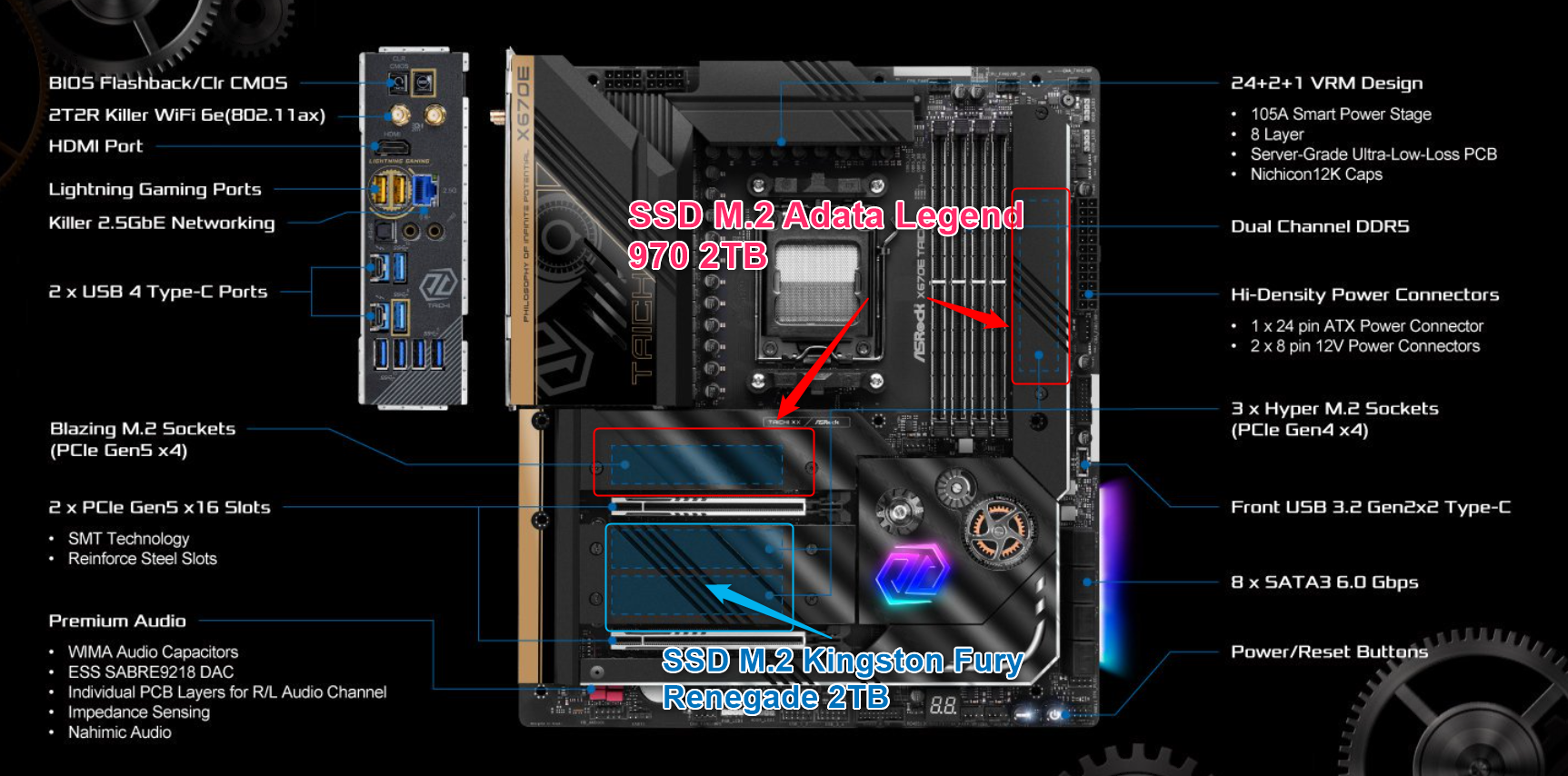

Xin chào,
Tôi vừa đặt mua bo mạch chủ ASROCK X670E TAICHI WIFI, cùng với hai ổ SSD ADATA LEGEND 970 2TB và hai ổ SSD KINGSTON FURY RENEGADE 2 TB
Các ổ SSD sẽ được lắp như trong ảnh chụp màn hình bên dưới
Điều tôi không hiểu là làm sao để chọn ổ SSD được kết nối với "Blazing M.2 Socket" (PCIe Gen5 x4) để sử dụng cho quá trình cài đặt Windows 11
Rõ ràng là tôi muốn sử dụng ổ SSD nhanh nhất và vì tôi có hai ổ giống hệt nhau, nên tôi cần tìm cách chọn ổ SSD nằm trong "Blazing M.2 Socket"
Có ai có thể giải thích cho tôi cách giải quyết vấn đề này không?

Bạn nên cài đặt Windows khi CHỈ cài đặt 1 đĩa.
Tạm thời rút phích cắm/tháo ổ đĩa kia trong khi cài đặt Windows. Khi hoàn tất, hãy tắt máy và thêm ổ đĩa thứ 2. Nếu không, sau này bạn có thể gặp sự cố với phân vùng khởi động được đặt trên ổ đĩa thứ 2, trong khi Windows được đặt trên ổ đĩa thứ 1. Sau đó, bạn quyết định tháo ổ đĩa thứ 2 và Windows không khởi động nữa.
Rõ ràng là điều này cũng giải quyết được vấn đề xác định ổ đĩa nào là ổ đĩa nào.
Hãy thực hiện đúng cách, ngay cả khi điều đó rất phiền phức. Tháo ổ đĩa thứ 1, cài đặt, thêm ổ đĩa thứ 2.
Nếu chúng mới, chỉ cần không thêm ổ đĩa thứ 2 cho đến khi Windows được cài đặt.

Có đủ để tháo ổ SSD ADATA LEGEND 970 2TB thứ hai không? và giữ lại hai ổ SSD Kingston?
Hai ổ SSD còn lại yêu cầu phải tháo card đồ họa (RTX 4090) mà phức tạp vô cùng vì tôi không thể đẩy cần nhả từ cả hai bên, cần nhả đã bị hỏng một thời gian trước trên một máy tính khác
Máy tính được lắp đặt hoàn chỉnh và tôi không thực sự là người chuyên về phần cứng - có thể nói như vậy
Cách này có thể hiệu quả: https://www.techoverwrite.com/windo.../#check-the-order-of-your-drives-in-your-bios
Xem trang 46 của hướng dẫn sử dụng BIOS của bạn: https://download.asrock.com/Manual/Software/AMD X670/Software_BIOS Setup Guide_English.pdf
Sổ tay hướng dẫn sử dụng bo mạch chủ liệt kê cổng Blazing là M2_1 (trang 4), vì vậy về mặt lý thuyết, đây sẽ là ổ đĩa đầu tiên mà Windows hiển thị trong quá trình cài đặt để liệt kê: https://download.asrock.com/Manual/X670E Taichi.pdf
Và nếu cách đó không hiệu quả, chỉ cần cài đặt lại theo: https://www.techoverwrite.com/windo...nstall_Windows_And_Check_With_CrystalDiskInfo
Không biết làm sao để đảm bảo phân vùng khởi động EFI được cài đặt trên cùng ổ đĩa với hệ điều hành nếu bạn để các ổ đĩa được kết nối trong quá trình cài đặt, ngoài việc kiểm tra sau đó và cài đặt lại mới nếu cần.
