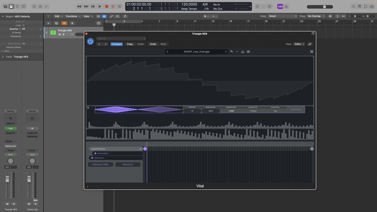

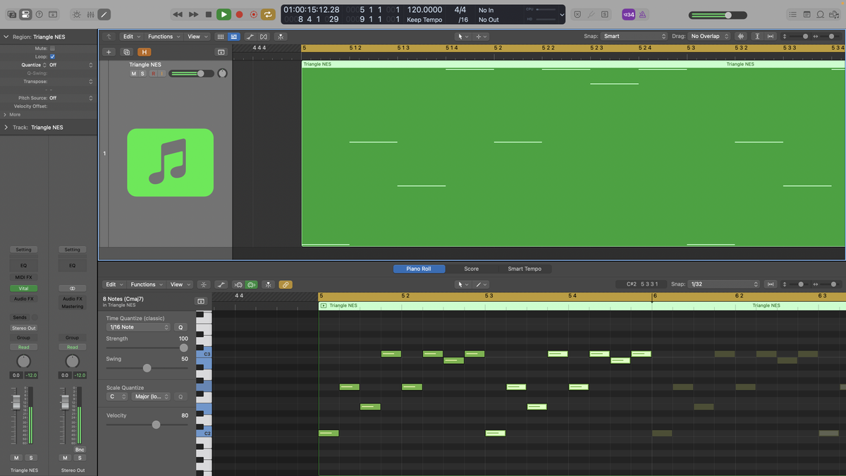

2: Ở đây chúng ta có một số dạng sóng NES. Hãy bắt đầu với hình tam giác. Chúng tôi đã tải phần này vào Vital bằng chế độ Pitch Splice, chế độ này tự động đặt cửa sổ thành một chu kỳ. Sau đó, chúng tôi đã bù trừ thủ công dạng sóng để chu kỳ bắt đầu tại điểm giao nhau bằng không.

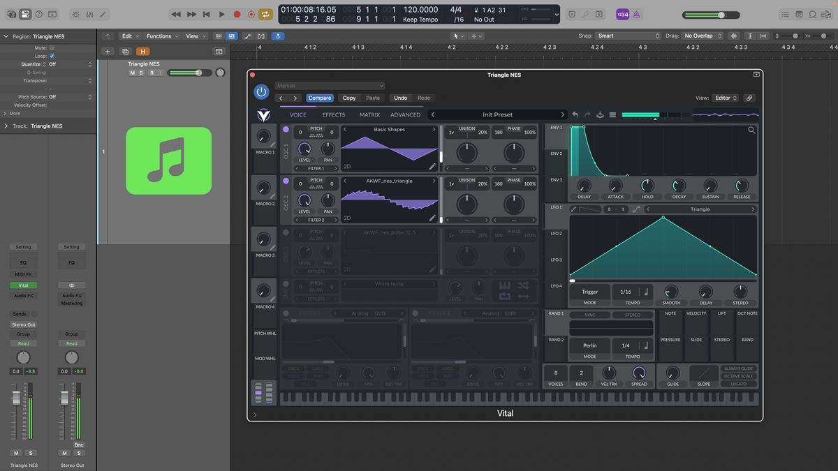

3. Ngay lập tức, bạn có thể thấy đặc tính bậc thang của dạng sóng và nó cũng trông hơi mất cân bằng. Hãy phát sóng này rồi phát một sóng tam giác thông thường để so sánh và bạn sẽ ngay lập tức nghe thấy các sóng hài bổ sung mà dạng sóng NES có và hy vọng sẽ nhận ra âm thanh chiptune đặc trưng.

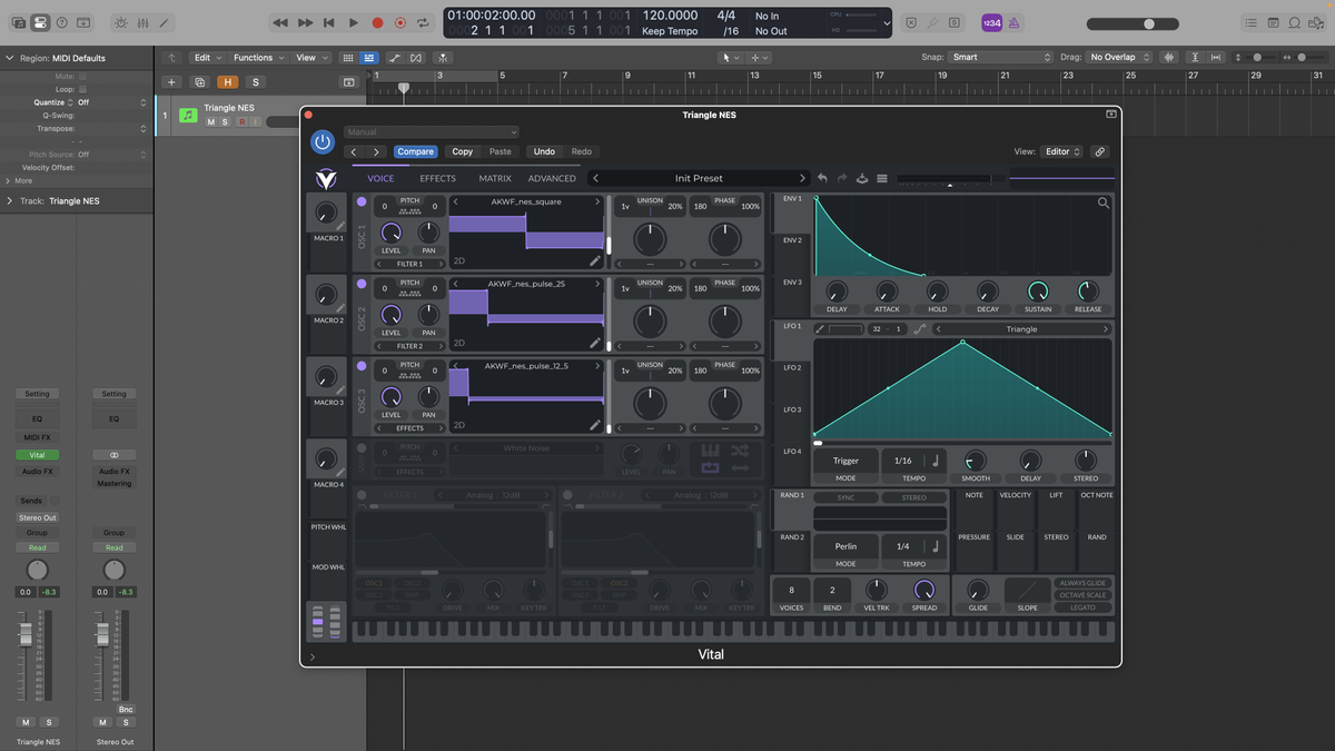

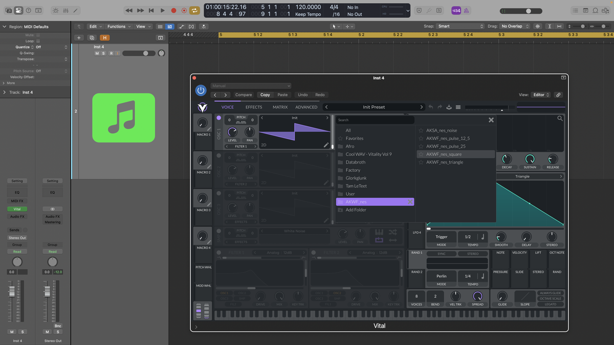

4. Bạn nên thử một số dạng sóng máy chơi game cổ điển khác để làm quen với các âm thanh có sẵn. Ở đây chúng tôi đã tải lên các tùy chọn dạng sóng khác từ NES, đó là hai sóng xung và sóng vuông chính. Như bạn có thể thấy, mỗi tùy chọn đều không chính xác và đây là khía cạnh quan trọng để tái tạo những âm thanh cổ điển này.

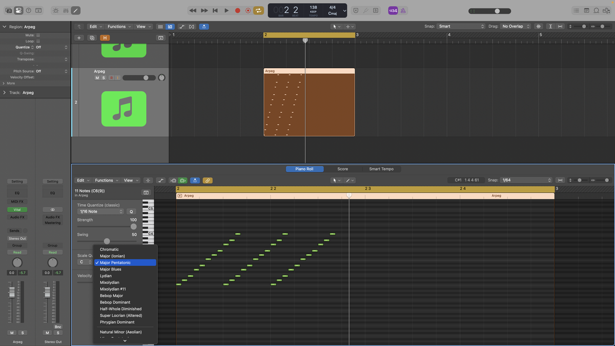

5. Được trang bị các sóng cốt lõi này, có nhiều thứ chúng ta cần làm để khiến âm thanh chiptune của mình trở nên chân thực hơn. Arpeggios là một phần quan trọng của chiptune, đánh dấu nội dung hài hòa hoặc chơi các hiệu ứng siêu nhanh. Hãy cùng xem cách tạo hiệu ứng dựa trên arp cổ điển.

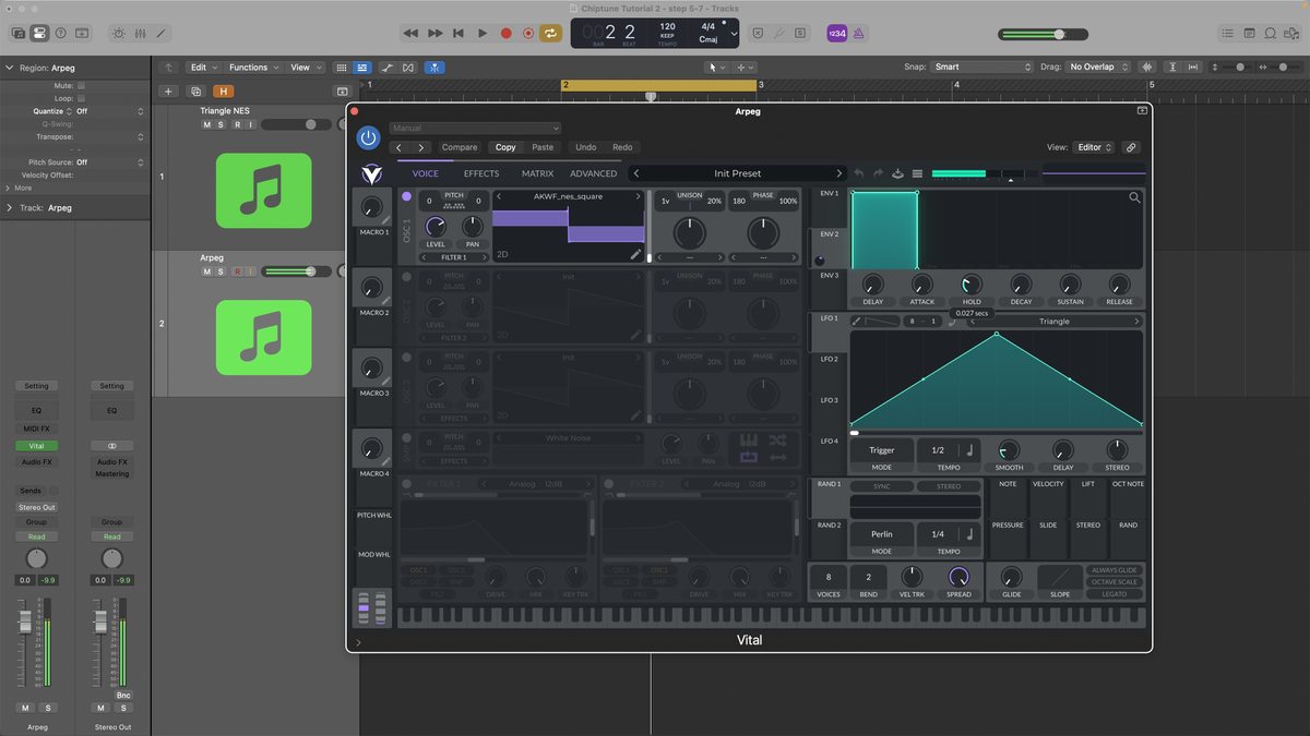

6. Ở đây, chúng tôi đã tải sóng vuông NES vào Vital và đặt đường bao biên độ bằng không duy trì và sử dụng thời gian phân rã để tạo ra âm thanh ngắn nhanh. Chúng tôi cũng đã thêm một đường bao thứ hai để điều chỉnh cao độ lên một quãng tám khi nốt nhạc phát ra. Thời gian giữ envelope được đặt ở mức khoảng 25ms.
7. Để hoàn thiện, chúng tôi đã lập trình một mẫu hợp âm rải ngũ cung rất nhanh. Mẫu này được lượng tử hóa thành 64 và mẫu này kéo dài 2 quãng tám và được lặp lại 3 lần. Nó tạo ra hiệu ứng theo phong cách trò chơi cổ điển cũng rất nhẹ về mặt tài nguyên vì nó chỉ sử dụng 1 bộ dao động và 1 giọng nói.

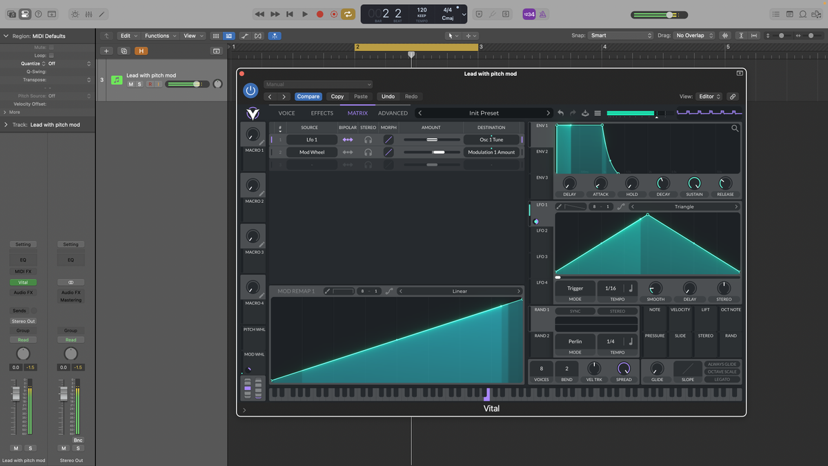

8. Âm thanh chính của Chiptune thường có điều chế cao độ và đây một lần nữa là thứ có thể được tinh chỉnh theo phong cách cổ điển. Giống như dạng sóng âm thanh, bộ điều chế, khi được sử dụng, không hề mượt mà. Để đạt được điều chế cao độ thực tế và thậm chí cả các đường bao biên độ, điều quan trọng là phải sao chép các hình dạng bậc thang của chúng.

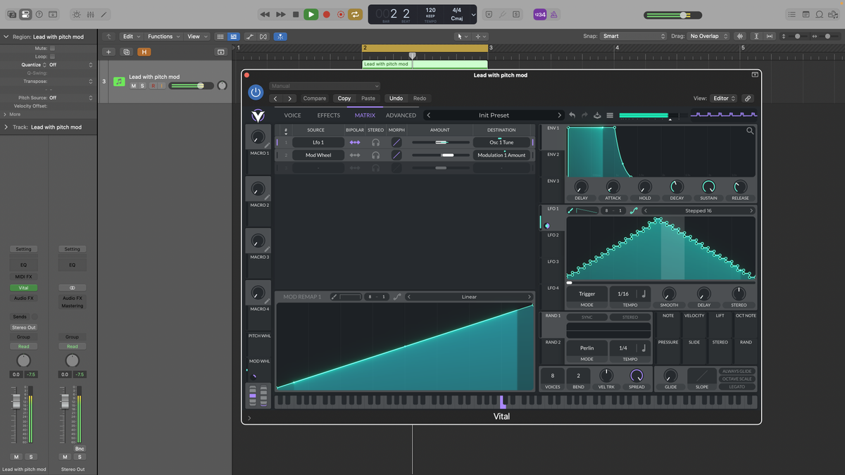

9. Ở đây chúng ta có âm thanh dẫn dựa trên sóng xung NES của mình. Chúng tôi đã thiết lập LFO lưỡng cực trong Vital để kiểm soát điều chế cao độ, với bánh xe điều chế cũng được chỉ định để kiểm soát độ sâu điều chế. LFO chuẩn cho công việc này thường là hình tam giác đều.

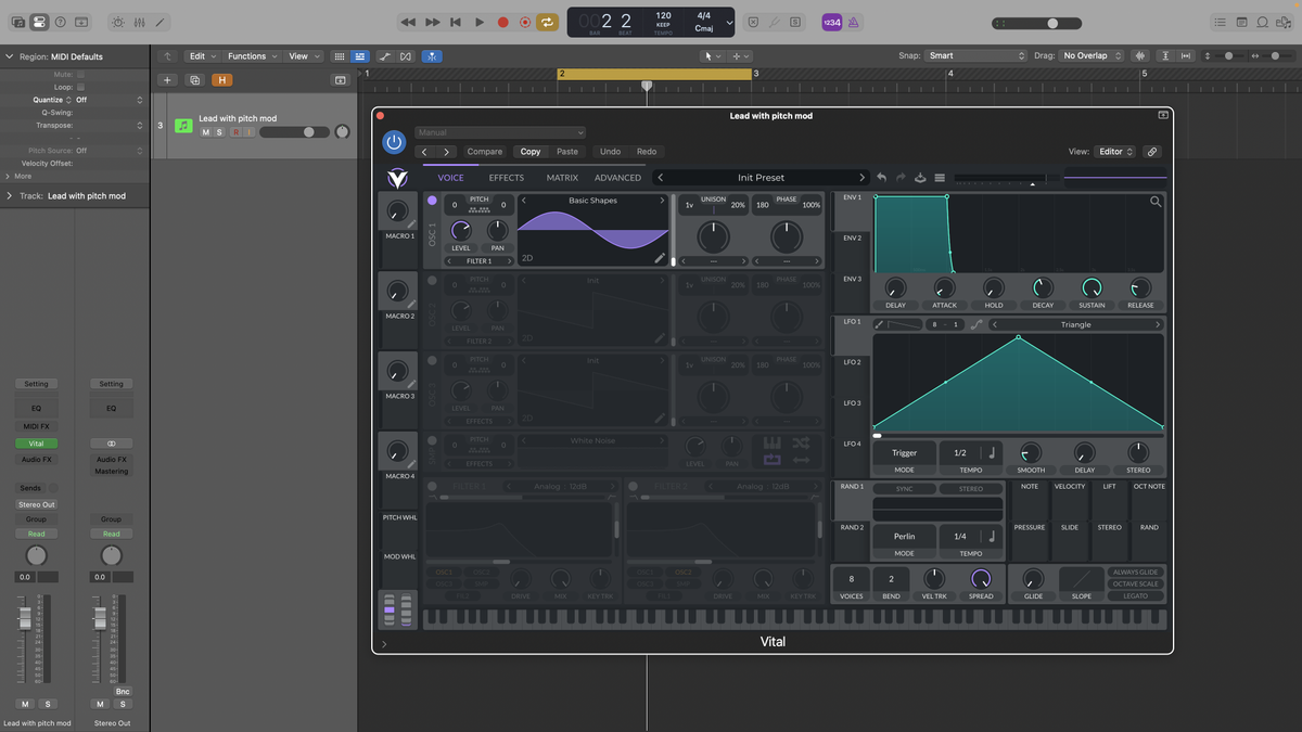

10. Để tái tạo âm thanh trò chơi cổ điển, LFO cần được tạo bậc, vì vậy chúng tôi đã tạo ra hình bậc của riêng mình. Bạn có thể thấy nó vẫn dựa trên hình tam giác nhưng có 16 bậc, vì vậy khi chúng tôi áp dụng điều chế, sự thay đổi cao độ kết quả sẽ kém mượt mà hơn. Hiệu ứng này khá tinh tế nhưng vẫn giữ được nét đặc trưng của âm thanh gốc trong trò chơi.
