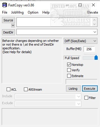

https://www.majorgeeks.com/files/details/ultracopier.html
Tải FastCopy - MajorGeeks
FastCopy là phần mềm sao chép/xóa nhanh nhất trên Windows. Nó có thể sao chép/xóa Unicode và hơn MAX_PATH(260byte) tệp pathname.www.majorgeeks.com

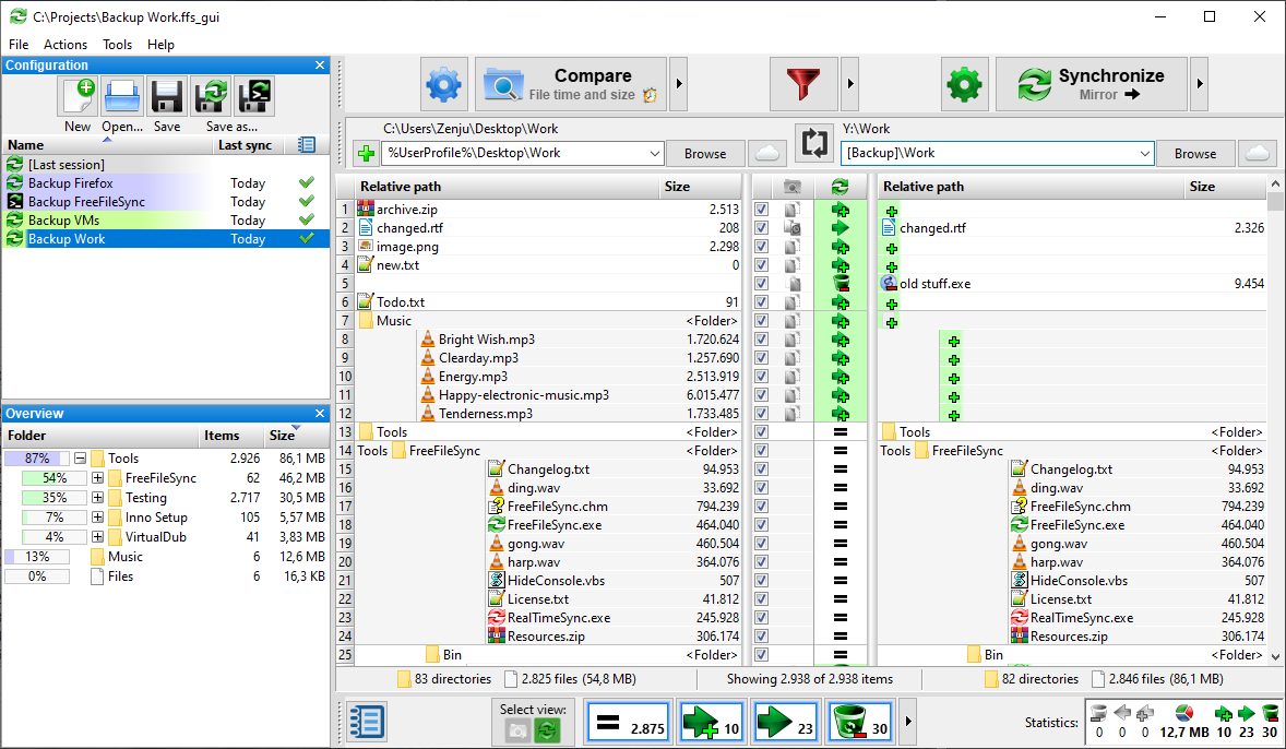

Thay vì sử dụng Trình quản lý tệp Windows, có xu hướng "treo" khi gặp các tệp "không thể đọc được" có lỗi CRC, tôi xin đề xuất FreeFileSync sao chép ổ đĩa bị lỗi sang ổ đĩa mới.
Nó sẽ không nhanh hơn File Manager, nhưng nó xử lý một cách nhẹ nhàng khi gặp lỗi và cho phép bạn tiếp tục, sau khi cảnh báo bạn rằng một số tệp không thể đọc được.
https://freefilesync.org/
Ví dụ, nếu ổ USB bị lỗi của bạn được Windows gán ổ đĩa ký tự E: và ổ USB mới của bạn được gán ổ đĩa ký tự F:. bạn chỉ cần duyệt đến thư mục gốc của ổ đĩa E: trong cửa sổ bên trái của FreeFileSync và chọn nó làm nguồn của bạn. Lặp lại trong cửa sổ bên phải và chọn thư mục gốc của ổ đĩa F: làm ổ đĩa đích. Chọn Compare, sau đó nhấp vào Synchronise để bắt đầu sao chép.
Khi hoàn tất, hãy mua một ổ đĩa khác hoặc thẻ nhớ USB và sao lưu bất kỳ tệp nào mà bạn chỉ có một bản sao. Bạn thực sự nên có ít nhất ba bản sao trên các ổ đĩa/phương tiện/đám mây khác nhau của tất cả các tài liệu có giá trị và ảnh gia đình của bạn. Lỗi phần cứng, Tấn công Ransomware, lũ lụt, hỏa hoạn, trộm cắp, sét đánh, tất cả đều có thể ảnh hưởng đến dữ liệu của bạn.

Freefilesync có giúp ích với các sector bị lỗi không?
Không, FreeFileSync sẽ không giúp khôi phục dữ liệu từ các sector bị lỗi. Nếu gặp bất kỳ tệp nào không thể đọc được trong quá trình sao chép, nó sẽ dừng lại và thông báo cho bạn, sau đó bạn có thể tiếp tục sao chép thêm tệp. Tôi thích nó hơn Windows Explorer, chỉ treo với thông báo lỗi. Khi quá trình sao chép kết thúc, FreeFileSync sẽ hiển thị danh sách các tệp chưa được sao chép.
Lý do chính khiến tôi sử dụng FreeFileSync khi sao chép tệp qua USB3 là để thực hiện kiểm tra toàn diện 'từng byte' sau khi quá trình sao chép kết thúc. Kiểu so sánh này chỉ mất thời gian như khi sao chép tệp ban đầu, nhưng cung cấp khả năng kiểm tra độ tin cậy rằng không có tệp nào bị hỏng do cáp USB3 dài, khay USB bị lỗi, đầu đọc thẻ, v.v.

Không, FreeFileSync sẽ không giúp khôi phục dữ liệu từ các sector bị lỗi. Nếu gặp bất kỳ tệp nào không thể đọc được trong quá trình sao chép, nó sẽ dừng lại và thông báo cho bạn, sau đó bạn có thể tiếp tục sao chép thêm tệp. Tôi thích nó hơn Windows Explorer, trình duyệt này chỉ treo với thông báo lỗi. Khi kết thúc quá trình sao chép, FreeFileSync sẽ hiển thị danh sách các tệp chưa được sao chép.
Lý do chính khiến tôi sử dụng FreeFileSync khi sao chép tệp qua USB3 là để thực hiện kiểm tra 'từng byte' toàn diện sau khi quá trình sao chép kết thúc. Kiểu so sánh này chỉ mất thời gian như khi sao chép tệp ban đầu, nhưng cung cấp khả năng kiểm tra độ tin cậy rằng không có tệp nào bị hỏng do cáp USB3 dài, ổ USB bị lỗi, đầu đọc thẻ, v.v.
