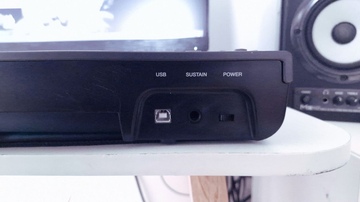

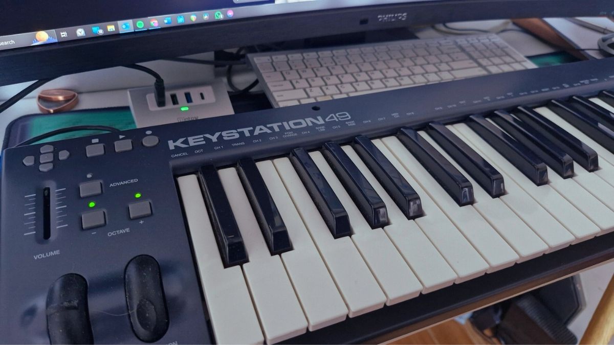

Nhiều người trong số các bạn sẽ sở hữu một bàn phím USB MIDI, sử dụng cáp USB để truyền dữ liệu. Những loại bàn phím này không được kết nối với giao diện âm thanh mà được kết nối trực tiếp vào máy tính của bạn – vì bên trong chúng là giao diện USB riêng. Bạn không cần một trung gian giao diện âm thanh cho thông tin MIDI USB này, chỉ cần một cổng USB dự phòng cho thiết bị, cổng này cũng có xu hướng cung cấp nguồn cho thiết bị.

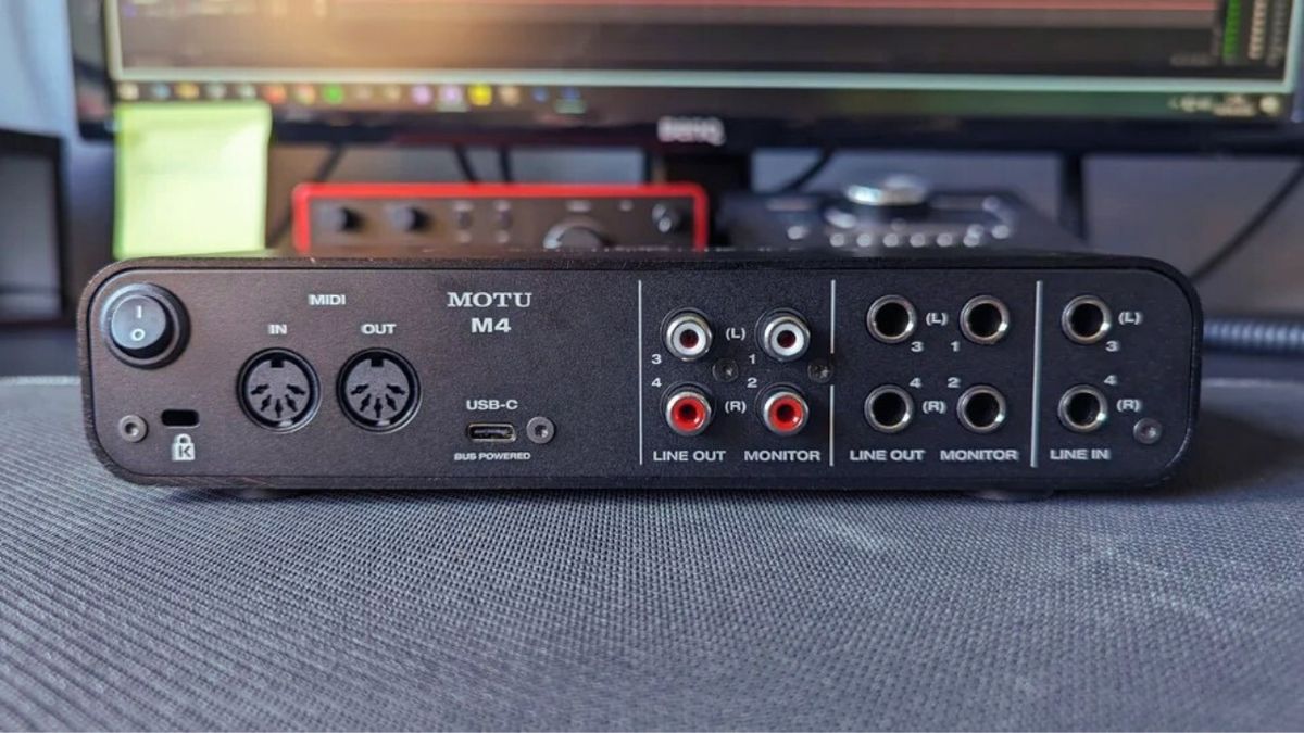

Hãy nhìn vào mặt trước và mặt sau của giao diện và cố gắng xác định vị trí các cổng kết nối MIDI. Nếu bạn có thứ gì đó giống như Motu M4, bạn sẽ thấy chúng ở phía sau.

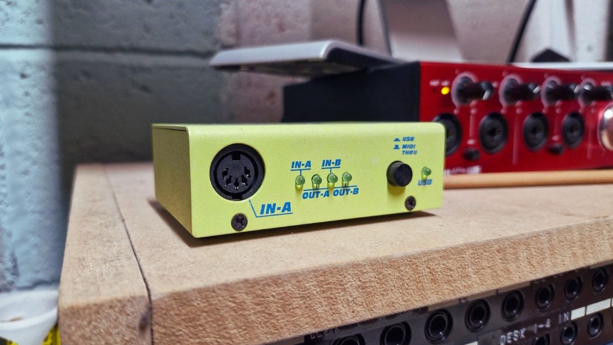

Nếu giao diện của bạn không có kết nối 5 chân, bạn vẫn có thể sử dụng hub USB MIDI để đạt được mục đích tương tự. Chúng có thể cung cấp nhiều đầu vào và đầu ra 5 chân hơn để bạn chơi, điều này có thể hữu ích cho các thiết lập phức tạp hơn. Mặc dù Focusrite Clarett 4Pre của tôi có cổng DIN ở mặt sau, tôi vẫn chọn sử dụng hub MIDI 2 đầu vào 2 đầu ra này.

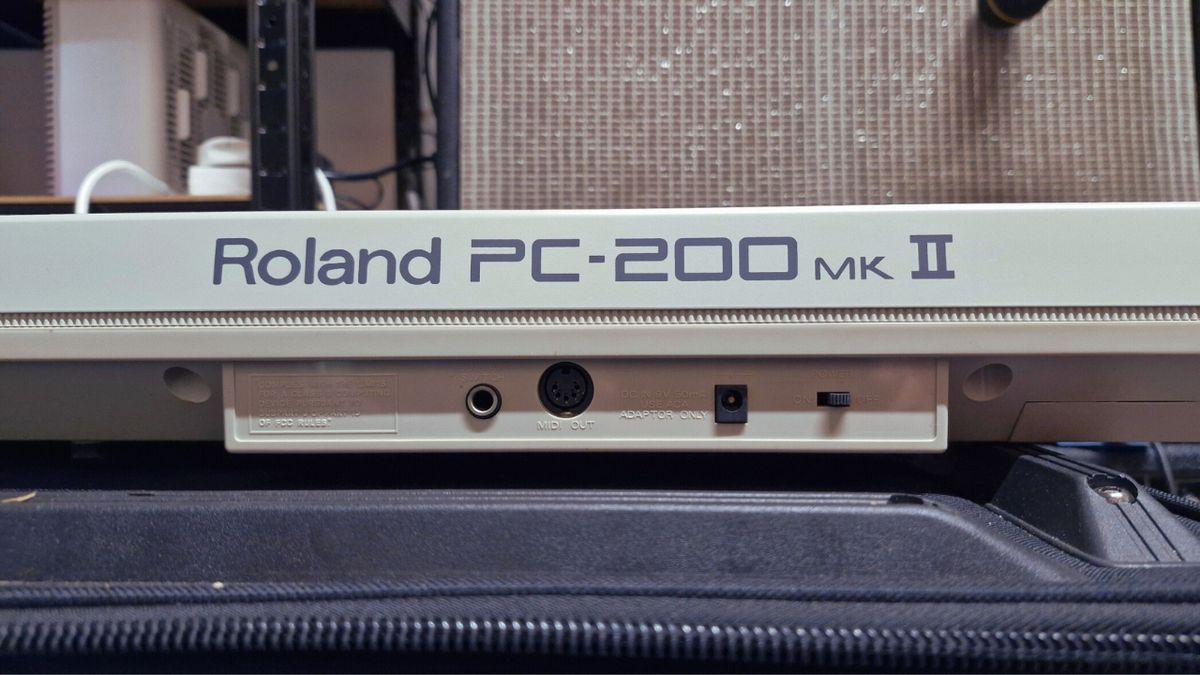

Đây là bàn phím MIDI Roland PC200 Mk 2 kiểu cũ, chạy bằng pin 9V và kết nối với phần cứng thông qua DIN 5 chân. Ở đây, nó được cắm vào USB MIDI Hub của tôi và có thể điều khiển phần mềm trong DAW của tôi thông qua hub.

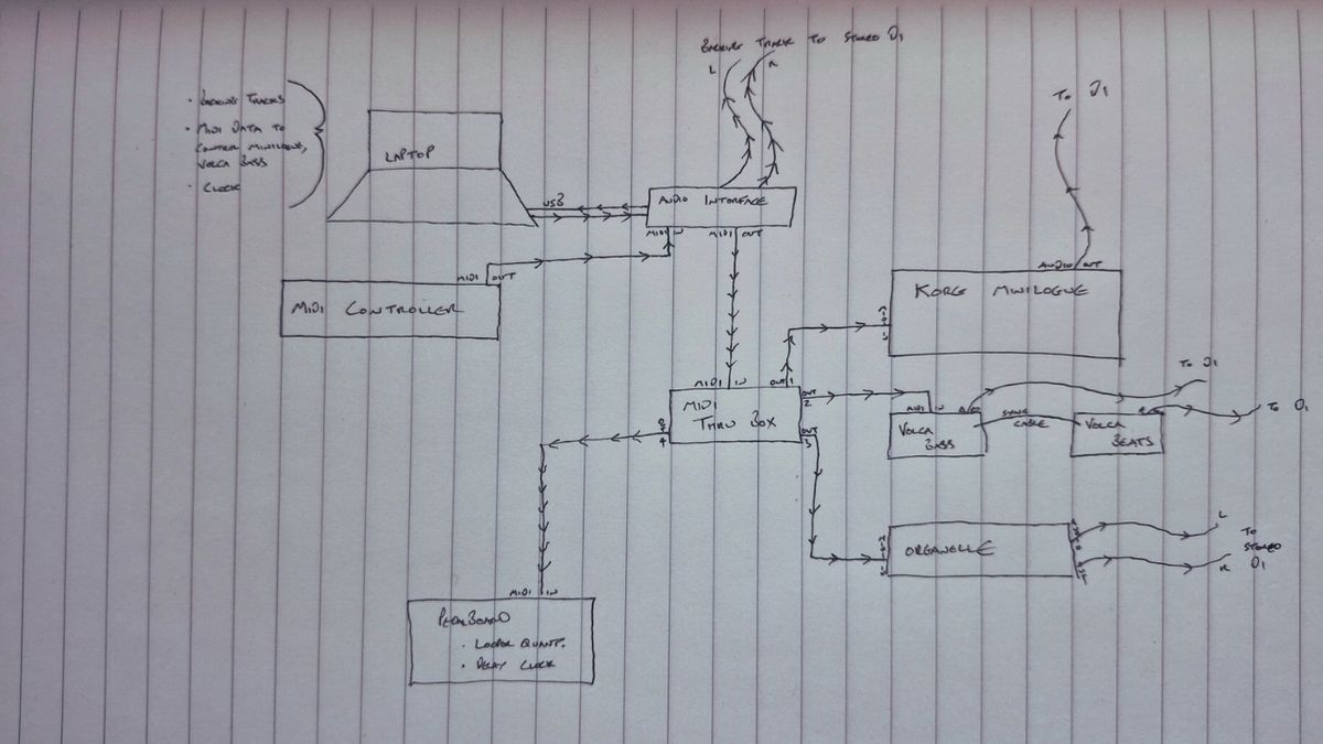

Nếu nhu cầu của bạn không được đáp ứng bằng kết nối đơn giản này, thì bạn sẽ cần dành thêm một chút sức mạnh tinh thần để tìm ra kết nối của mình. Tạo sơ đồ khối bằng cách vẽ các hình chữ nhật cho từng thiết bị của bạn và dán nhãn cho chúng. Từ đây, vẽ các đường cho kết nối MIDI – với các mũi tên để chỉ hướng dữ liệu chảy.
Sơ đồ này dành cho thiết lập biểu diễn trực tiếp, trong đó máy tính xách tay có nhiệm vụ phát các bản nhạc nền, gửi thông tin MIDI đến bộ tổng hợp phần cứng và nhận thông tin MIDI của riêng nó từ bộ điều khiển. Có rất nhiều điều cần suy nghĩ ở đây, liên quan đến cả âm thanh và MIDI – điều này làm cho sơ đồ này mang tính hướng dẫn rất lớn. Việc bắt đầu sơ đồ giúp tôi hình dung được có bao nhiêu thiết bị cần nhận MIDI – và do đó chứng minh rằng tôi cần một hộp MIDI để nhân tín hiệu ra khỏi giao diện.

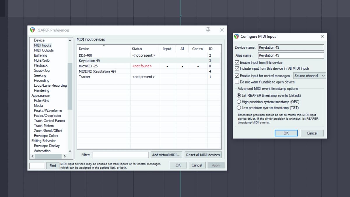

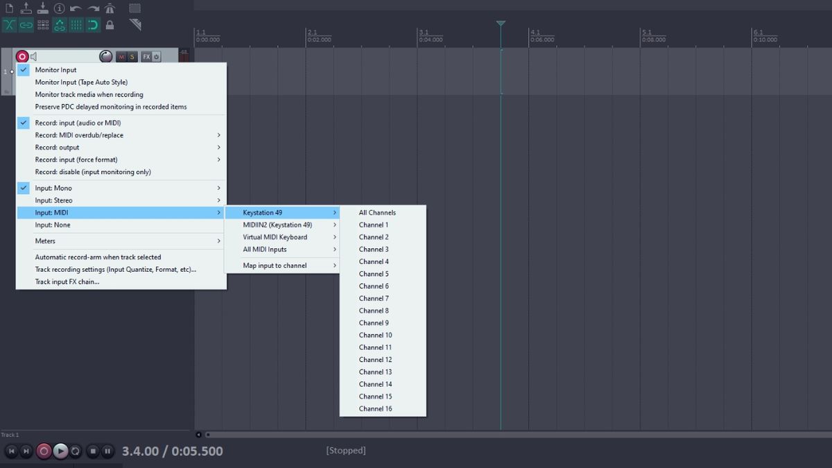

Tôi đã sử dụng Reaper làm ví dụ của mình, nhưng hầu như mọi DAW đều có cài đặt MIDI ở đâu đó. Bạn sẽ tìm thấy cài đặt thiết bị MIDI cho Reaper trong menu phụ Thiết bị của cửa sổ Tùy chọn. Tại đây, hãy tìm tên thiết bị của bạn. Nếu bạn đang sử dụng đầu vào MIDI trên giao diện âm thanh của mình, bạn đang tìm tên thiết bị khớp với giao diện của mình. Sau khi tìm thấy, hãy bật đầu vào và đầu vào cho cài đặt điều khiển; Tôi đang trình bày bằng bàn phím MIDI USB của mình, nhưng các bước thực hiện hoàn toàn giống nhau.
Bây giờ, hãy tạo một bản nhạc và điều hướng đến menu lựa chọn đầu vào. Tại đây, bạn sẽ tìm thấy một menu phụ MIDI Input và bạn sẽ thấy thiết bị hoặc giao diện của mình như một tùy chọn trong đó. MIDI là phương tiện 16 track, nghĩa là bạn có thể gửi 16 luồng dữ liệu khác nhau cùng lúc; nếu bạn có thiết lập multi-MIDI phức tạp hơn, thì bạn có thể thiết lập các kênh khác nhau để các thiết bị khác nhau điều khiển các VST khác nhau. Nếu bạn đang lập trình từng nhạc cụ một hoặc chỉ muốn điều khiển một VST, thì chỉ cần chọn Kênh 1.
