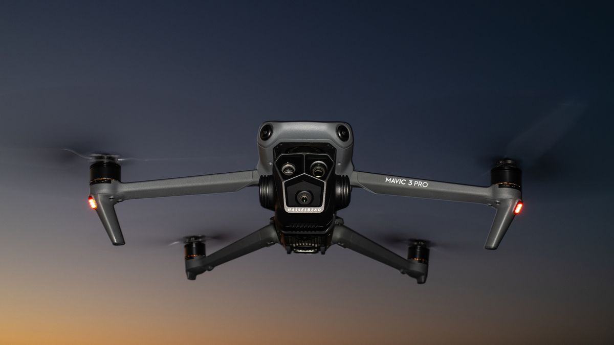

Đối với bài viết này, chúng tôi đã sử dụng DJI Mavic 3 Pro để tận dụng camera Four Thirds 20MP với tiêu cự tương đương 24mm và khẩu độ có thể điều chỉnh với cài đặt tối đa là f/2.8. Camera tương đương 70mm với cảm biến 1/1.3 inch và khẩu độ cố định f/2.8 cũng hữu ích. Đây là cảm biến tương tự được sử dụng trong DJI Mini 3 và DJI Mini 4 Pro.

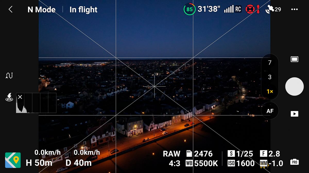

Chụp ảnh vào ban đêm cũng khá giống với chụp ảnh vào ban ngày. Giống như quay video, bạn sẽ cần tăng ISO để tăng độ nhạy của cảm biến với ánh sáng để đạt được tốc độ màn trập nhanh hơn. Tốc độ màn trập không cần phải nhanh nếu trời không có gió. Nhưng nếu máy bay không người lái bị gió thổi mạnh, bạn sẽ phải tăng ISO để tránh rung máy ảnh.
Để chụp được bức ảnh trên, máy bay không người lái được lơ lửng ở độ cao chính xác, sau đó xoay và điều chỉnh độ cao của máy ảnh để tạo thành bức ảnh. Camera chính của DJI Mavic 3 Pro được đặt ở ISO 1600 ở f/2.8 để thu thập được nhiều ánh sáng nhất có thể.
Tốc độ màn trập được đặt thủ công thành 1/25 giây, cho thấy bị thiếu sáng một điểm dừng. Điều này duy trì chi tiết nổi bật trong các cảnh đêm có độ tương phản cao trong khi vẫn mang lại vẻ tự nhiên.
