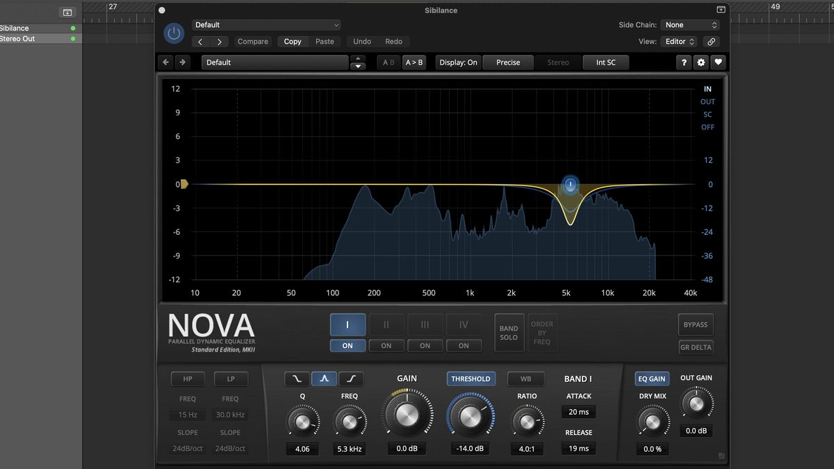

Tiếng sibilance là sự bùng nổ của các tần số cao và có hai cách chúng ta có thể giảm tiếng sibilance này bằng cách sử dụng Nova. Cách tập trung nhất là sử dụng băng tần hình đỉnh. Ở đây chúng tôi đã kích hoạt một băng tần duy nhất ở khoảng 5kHz, thiết lập nó ở dạng đỉnh với Q hẹp.
Để bắt đầu, hãy thiết lập Attack và Release khá nhanh (chúng tôi đã thiết lập chúng ở khoảng 20ms mỗi cái) và tỷ lệ ở mức 4:1. Kích hoạt Threshold và điều chỉnh nó để đạt được một số giảm độ khuếch đại - bạn sẽ thấy cả màn hình và quầng màu vàng trên núm Gain cho biết lượng giảm.
Bây giờ để xác định chính xác tần số cần thiết, hãy kích hoạt GR Delta và điều chỉnh tần số băng tần cho đến khi vùng có vấn đề được giảm rõ rệt.
Ngoài ra, hãy hoán đổi hình dạng băng tần thành một giá cao. EQ động hiện sẽ ảnh hưởng đến tất cả các tần số trên cài đặt tần số. Điều này quyết liệt hơn và ở đây chúng tôi đã điều chỉnh Ngưỡng để giảm độ khuếch đại ít hơn.

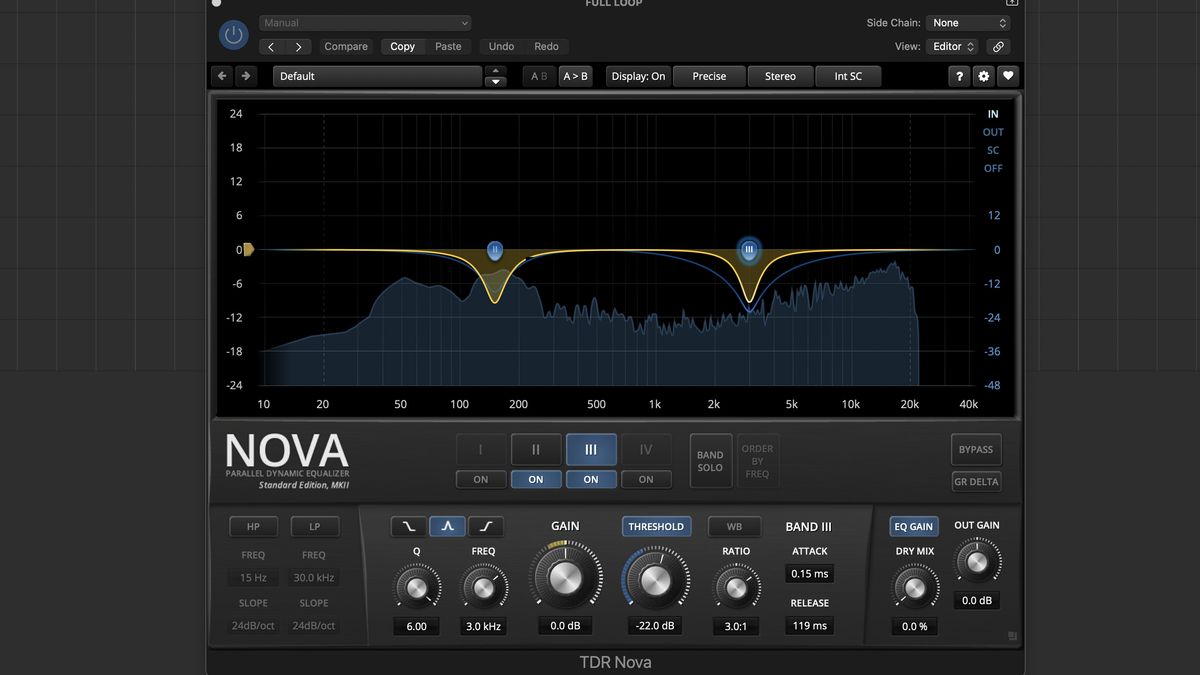

Tiếp theo là âm thanh pha trộn. Khi chúng ta có âm thanh toàn dải tần phức tạp và năng động, chẳng hạn như tiếng trống trên cao hoặc vòng lặp nhịp và chúng ta muốn xử lý các khía cạnh khác nhau của âm thanh đó, thì EQ động là một lựa chọn tốt.
Ở đây chúng ta có vòng lặp trống với hai vấn đề cần giải quyết. Âm thanh ride nổi bật ở tần số trung cao và âm thanh snare không phù hợp. Kích hoạt hai dải tần của Nova rồi sử dụng tùy chọn Band Solo để giúp tập trung vào các tần số có liên quan.
Chúng tôi thấy rằng đây là 150Hz cho snare và 3kHz cho ride. Trong cả hai trường hợp, chúng tôi đã chọn các bộ lọc hình đỉnh và sau đó đặt độ rộng Q theo ý thích, điều chỉnh từng Ngưỡng riêng lẻ để đạt được lượng giảm độ khuếch đại chính xác.
Một lần nữa, tùy chọn GR Delta rất tiện dụng, đặc biệt là để điều chỉnh Tỷ lệ và thời gian Tấn công và Phát hành.

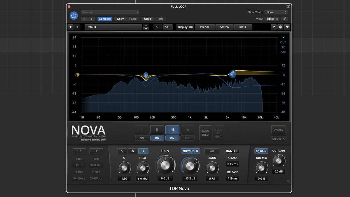

Chúng ta hãy xem xét một vài điều khác mà chúng ta có thể làm với Nova. Đầu tiên, như đã đề cập, tỷ lệ có thể thấp hơn 1:1. Nếu chúng ta giữ nguyên vòng lặp nhịp, chuyển dải tần cao hơn thành dạng kệ và đặt tỷ lệ thành 0,7:1, thì giờ đây chúng ta có thể tăng tần số cao khi mức của chúng vượt quá Ngưỡng.
Với một số điều chỉnh về Tần số (chúng tôi đã đặt tần số của mình ở mức khoảng 6kHz) và Ngưỡng, đây là cách tốt để tăng cường âm cao một cách năng động.

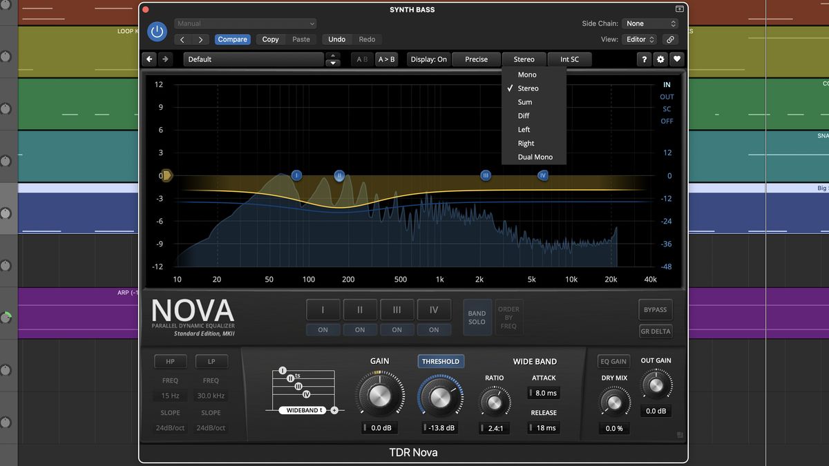

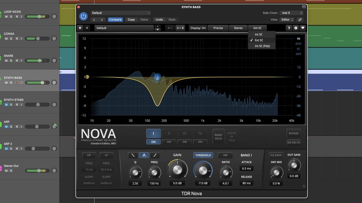

Nova có thể được kiểm soát bằng một chuỗi bên ngoài, và một ứng dụng tốt cho điều này là để âm trầm và tiếng đá hoạt động cùng nhau. Ở đây, chúng tôi đã chèn một phiên bản Nova vào rãnh âm trầm của mình và chọn rãnh âm đá của mình làm nguồn khóa ngoài, kích hoạt tùy chọn Ext SC từ thanh trên cùng của Nova.
Ý tưởng ở đây là giảm tần số tiếng đá chính trong âm trầm nhưng chỉ khi tiếng đá phát ra. Khía cạnh động lực tuân theo động lực thay đổi trong tiếng đá của chúng ta. Nếu bạn đang gặp khó khăn trong việc xác định tần số chính xác, hãy sử dụng một bộ phân tích trên rãnh âm đá.
Ở đây chúng tôi đã thiết lập dải tần Nova EQ của mình đạt đỉnh ở khoảng 150Hz, với Q trung bình đến hẹp (2,5), điều chỉnh Ngưỡng, Tấn công, Phát hành và Tỷ lệ theo ý thích.
Một lần nữa, tùy chọn GR Delta cung cấp một cách tiện dụng để kiểm tra các cài đặt và trong trường hợp này, đặc biệt tiện dụng khi thiết lập Thời gian phát hành.
