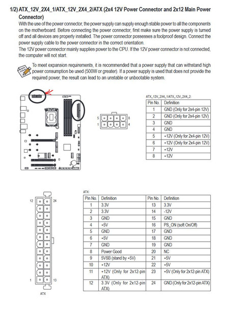

Xin chào. Tôi có bo mạch chủ Z790 AORUS ELITE X WiFi7..
Trước khi quyết định chọn bo mạch chủ đó, tôi đã mua một Bộ nguồn Be Quiet Dark Power 13
. Vấn đề là có thêm 2 đầu nối 12v cho ATX. và PSU này không có đầu nối cho chúng.
để làm rõ, đây là đầu nối trong sách hướng dẫn
Nếu ai đã cài đặt bo mạch này, tôi rất mong nhận được các khuyến nghị về nguồn điện
cảm ơn
Bộ nguồn này không có đầu nối.
Thumbrule, nếu PSU của bạn không có kết nối với các thành phần của bạn, thì bạn có thể có;
a| PSU không phù hợp với công việc
hoặc
b| Các thành phần không phù hợp với bản dựng của bạn.
Bạn phải có quyền truy cập vào ít nhất 1 đầu nối EPS 8 chân và nếu có, hãy kết nối với đầu nối ATX12V_2x4_ 1 nhưng bo mạch của bạn là Z790 và bộ xử lý của bạn rất có thể sẽ ngốn điện nên bạn nên lắp cả hai đầu nối EPS ở góc trên bên trái.
