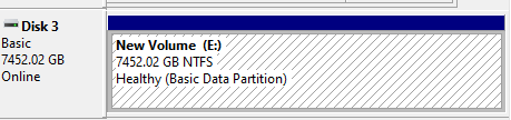

Sử dụng hộp đựng ngoài, tôi đã định cấu hình ổ đĩa thành NTFS:
Hành vi giống nhau trước và sau khi định cấu hình Nó như thế này.
Hành vi giống nhau trước và sau khi định cấu hình nó như thế này.

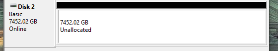

thử cài đặt win sạch với ổ đĩa và ''unlocated''

hãy thử cài đặt win sạch với đĩa và ''chưa được định vị''
Ngay cả khi đĩa "chưa được định vị" trước khi cài đặt trong m2 khe cắm, như thế này:
Tôi không thể vượt qua đèn DRAM màu đỏ khi khởi động để bắt đầu quá trình cài đặt windows.
