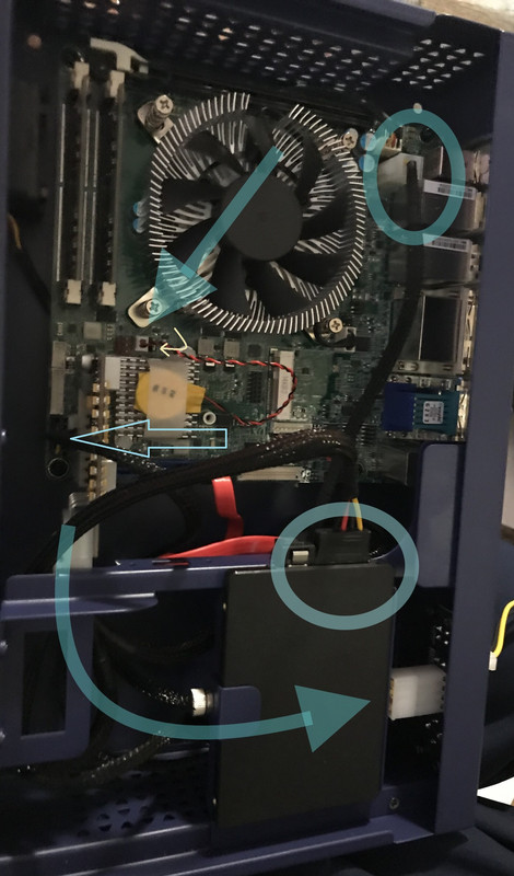

Bây giờ trong ảnh, mũi tên trên cùng đầu tiên chỉ vào nơi cắm cmos. mũi tên còn lại đi từ con chip trong đầu nối p1 đến nút nguồn. hai vòng tròn là những thứ duy nhất khác được cắm vào (về mặt nguồn điện) và sau đó ngay bên cạnh phích cắm cho cmos là một jumper 3 chân.

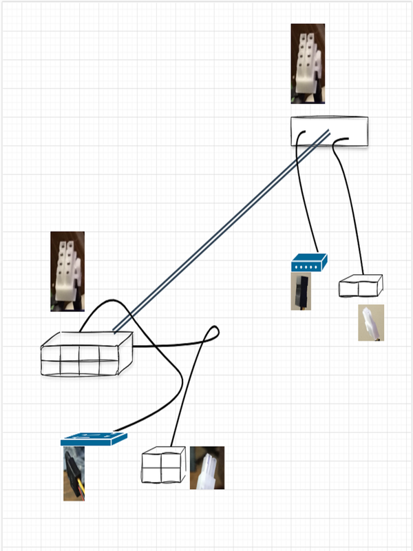

đây là một số hình ảnh đẹp hơn và sơ đồ của dây cáp nguồn... và ai đó vui lòng giúp đỡ với điều này.

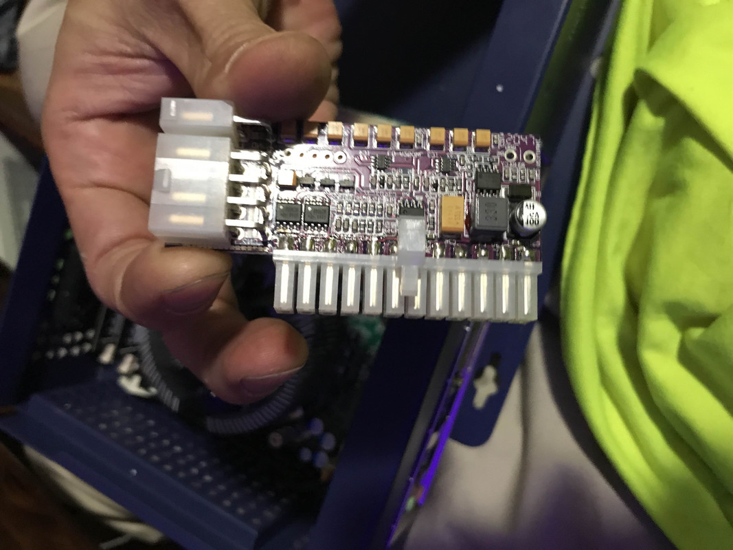

đây là những gì tạo nên một dây cáp nguồn duy nhất. một bên đi đến chip trong đầu nối p1 và một bên đi đến công tắc bật tắt. nếu bạn nhìn vào chip bên dưới trong đầu nối p1, bạn có thể thấy nó có 10 chân và mỗi bên của dây này có 8 đầu nối chân. Vâng, bạn thấy một bên có đầu nối 2 chân đi ra phía sau không? Vâng, nó chạy ngược từ nút nguồn vào chip trong đầu nối p1? wtf? Các bạn có thấy tại sao tôi gặp vấn đề với điều này không?
như tôi đã nói, không có nguồn điện nào cả và con chip này nằm trong đầu nối p1

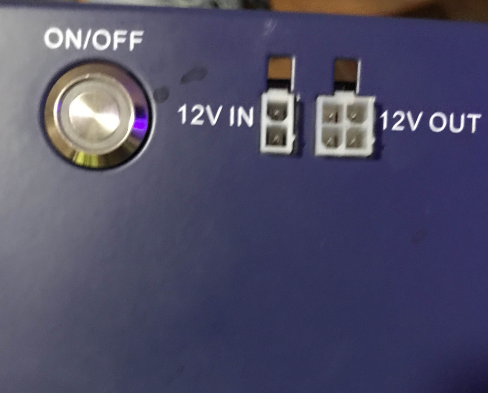

đây là cách bạn kết nối nguồn điện với thiết bị từ bên ngoài vỏ máy, đây là cổng ngoài

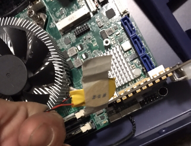

đây là pin cmos. bạn có thể thấy bộ tản nhiệt được dán băng dính ở phía sau

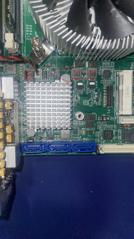

đây là bo mạch chủ có mũi tên nơi pin cmos kết nối
