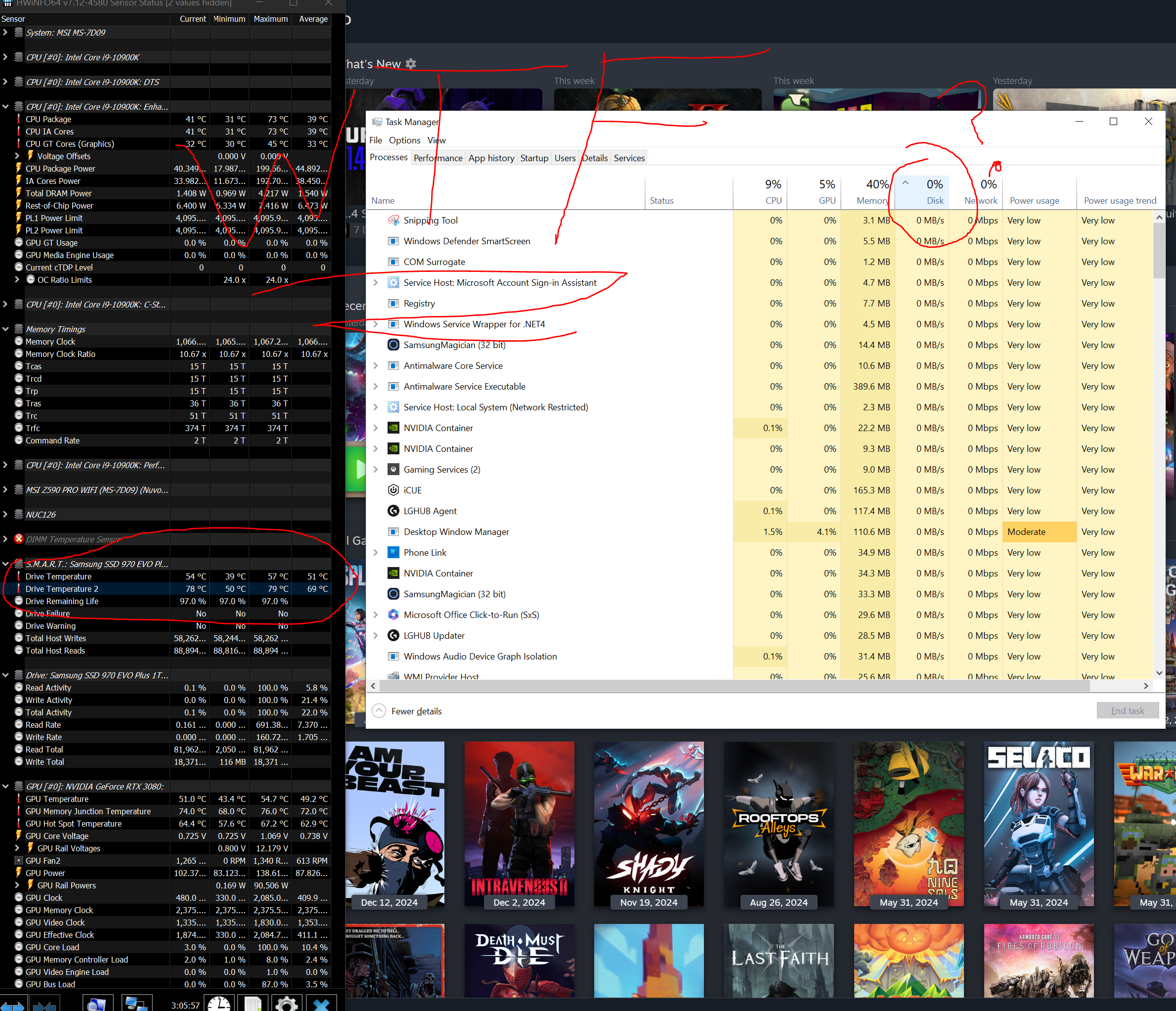

Sau khi tôi loại trừ internet của mình và quét toàn bộ hệ thống để tìm vi-rút/phần mềm độc hại, tôi bắt đầu xem nhiệt độ trong HWiNFO64 và tôi nhận thấy rằng Nhiệt độ ổ đĩa 2 (bộ điều khiển ASIC) của tôi rất nóng, thậm chí lên tới 89C khi tải nặng và duy trì ở đâu đó giữa 60-75C khi nhàn rỗi. Trong khi Nhiệt độ ổ đĩa 1 luôn ở mức khoảng 50C. Ví dụ, ngay bây giờ với 0% đĩa được sử dụng trong Trình quản lý tác vụ và thứ duy nhất tôi mở là Google Chrome, Nhiệt độ ổ đĩa 1 của tôi là 52C với mức trung bình là 51C và Nhiệt độ ổ đĩa 2 của tôi là 75C với mức trung bình là 69C. Nó liên tục dao động trong khoảng 60-80C khi ở chế độ nhàn rỗi. Và nó sẽ chỉ dao động dường như tự nó mặc dù không có hoạt động mới nào xảy ra trên máy.

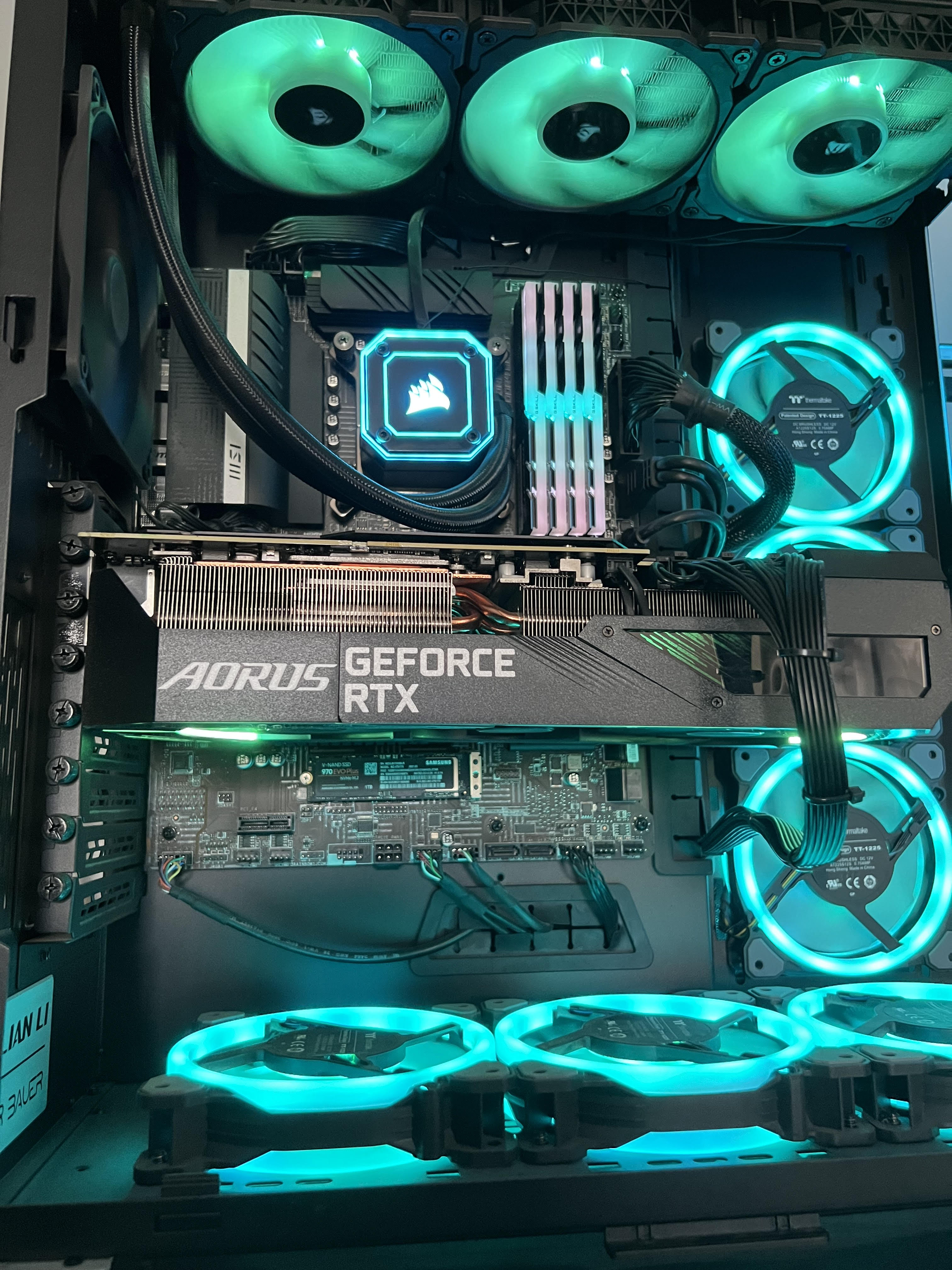

Tôi đã có chiếc máy tính này được hơn 3 năm. Nó có bo mạch chủ MSI z590 với i9-10900k, vì vậy tôi không thể sử dụng khe cắm m.2 trên cùng vì nó yêu cầu CPU thế hệ thứ 11 trở lên. Thật tệ vì khe cắm trên cùng đó là khe cắm có bộ tản nhiệt, không vừa với khe cắm m.2 còn lại. Vì vậy, ổ đĩa của tôi được lắp vào khe cắm bên dưới GPU, với 1 trong 3 quạt hút gắn trên sàn hướng trực tiếp vào nó. Nó hoàn toàn trần trụi, không có bộ tản nhiệt hoặc làm mát trực tiếp nào cả. Samsung Magician nói rằng tôi có phiên bản chương trình cơ sở mới nhất (2B2QEXM7) và khi tôi chạy chẩn đoán, nó cho biết tình trạng ổ đĩa của tôi là "tốt".

Tôi vừa mới đăng bài này, và khi tôi đang viết bài này khi chụp ảnh màn hình này, Nhiệt độ ổ đĩa 2 là 78C. Và bây giờ, vài phút sau khi đăng, nhiệt độ ổ đĩa của tôi là 55. Sau đó, khi tôi hoàn thành việc nhập bài đăng này, nó đã ở mức 70C. Xin hãy giúp tôi TomsHardware!

Vậy nếu nó giữ ở đâu đó giữa 70-80C khi ở chế độ nhàn rỗi trong thời gian dài, bạn sẽ nói rằng đó là bình thường và tôi không nên lo lắng về điều đó? Nếu vậy thì thật tốt khi nghe điều đó, và tôi đã đặt mua một bộ tản nhiệt để tự lắp vào. Tôi vừa tìm thấy rất nhiều thông tin nói rằng đó là "lý do để báo động" nếu nhiệt độ bộ điều khiển của tôi đạt đến những nhiệt độ đó khi ở chế độ nhàn rỗi. Đặc biệt là khi hiệu suất của máy tính giảm đi rất nhiều khi tôi tải xuống thứ gì đó, điều này không phải lúc nào cũng xảy ra với máy tính này.

Tôi cũng có một thùng máy Lian Li 011 Dynamic XL, với các loại cáp, luồng khí và bộ tản nhiệt được quản lý cực kỳ tốt. Tôi có 10 quạt bên trong, với 6 quạt hút và 4 quạt xả. Cả 3 quạt ở dưới cùng của thùng máy đều là quạt hút và một quạt thổi trực tiếp vào ổ đĩa. CPU của tôi chạy không tải ở mức khoảng 30-35C, và nhiệt độ GPU của tôi không bao giờ vượt quá 60C.
Tôi cũng phủi bụi bên trong máy tính của mình một vài tháng một lần, vì đây là vỏ máy bằng kính. Toàn bộ máy tính rất "sành điệu" nên bên trong cực kỳ sạch sẽ và gọn gàng.
