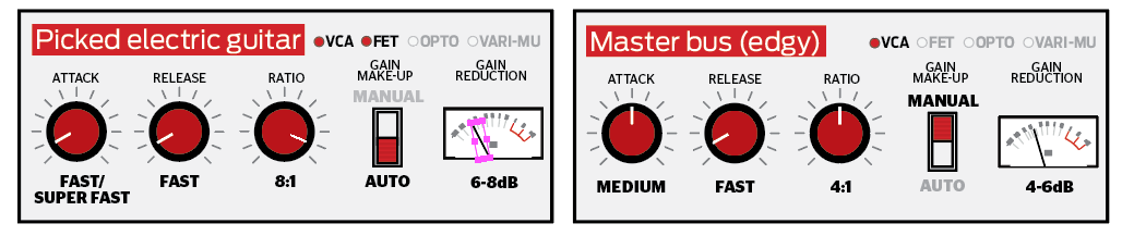

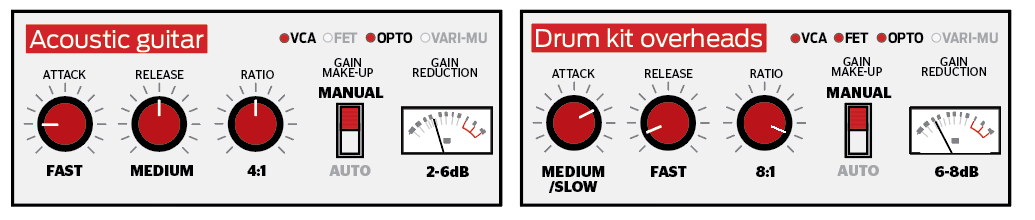

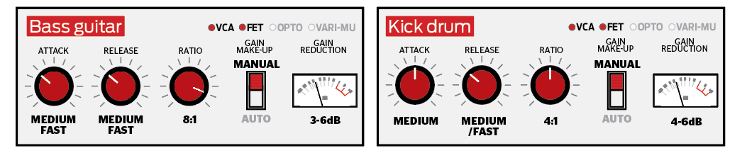

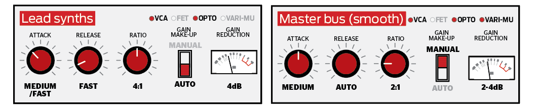

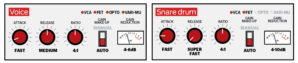

Vì mục đích đó, hãy coi bài viết này như "tờ hướng dẫn" của bạn. Trong đồ họa trên trang này, chúng tôi phác thảo các thiết lập cơ bản mà chúng tôi sẽ sử dụng cho nhiều ứng dụng nén khác nhau.
Tuy nhiên, chúng đi kèm với một cảnh báo khá lớn: đừng coi những ví dụ này là các quy tắc cứng nhắc và nhanh chóng. Chính xác hơn, hãy nghĩ về chúng như các cài đặt trước – chúng là điểm khởi đầu mà bạn có thể muốn làm việc. Nén và các quy trình động lực khác phải được điều chỉnh theo âm thanh mà chúng được truyền vào, vì vậy, bạn có thể thoải mái tách khỏi những gì chúng tôi đã nêu ở đây nếu nó nghe có vẻ đúng.
Cuối cùng (ôi trời ơi… đây rồi) hãy tin vào đôi tai của bạn và nếu một thiết lập khác nghe hay hơn – hoặc thậm chí nghe hay hơn khi không nén chút nào – hãy chọn thiết lập mà bạn cho là hiệu quả nhất.
