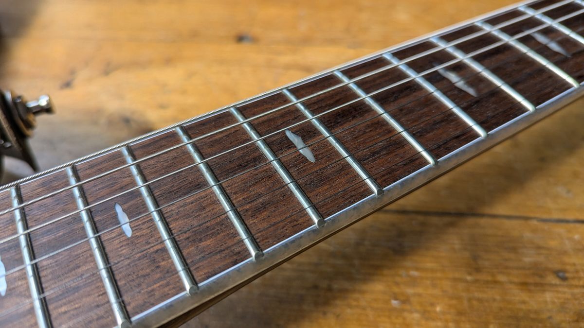

Không sao nếu bạn trì hoãn – Tôi cũng đã từng làm vậy, nhưng sớm hay muộn bạn cũng sẽ cần vệ sinh và đánh bóng các phím đàn guitar của mình. Bạn nợ cây đàn guitar của mình cơ hội để trở nên tốt nhất, và các phím đàn bị oxy hóa bẩn thỉu sẽ không thể làm được điều đó.
Ngay cả những bàn tay sạch nhất cũng làm rơi vật liệu khi chơi guitar và nó không chỉ bám vào dây đàn của bạn; dầu và mồ hôi cũng làm xỉn các phím đàn bên dưới. Vì vậy, lần tới khi bạn thay dây đàn, hãy coi đó là cái cớ để đánh bóng phím đàn – và tôi muốn giới thiệu cho bạn hai cách khác nhau để có được kết quả tuyệt vời và thậm chí ít vất vả hơn, cả hai đều phù hợp với những nhu cầu khác nhau.

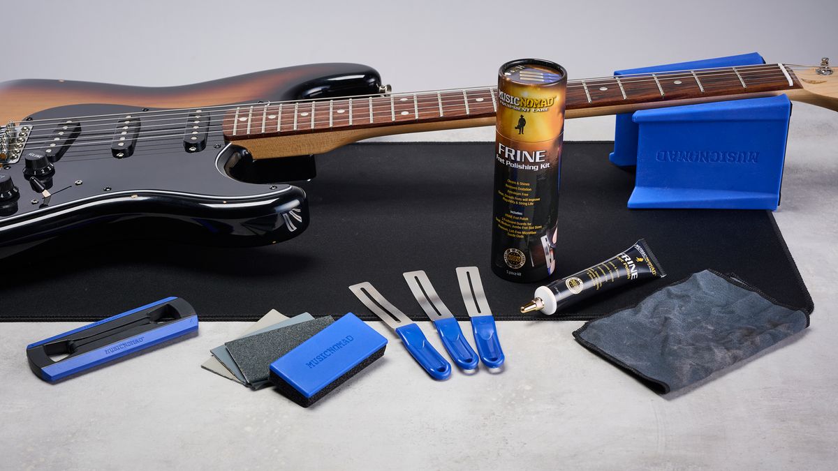

MusicNomad đã sản xuất Bộ đánh bóng phím đàn Frine gồm năm món trong một thời gian và đã được thử nghiệm và chứng minh là có hiệu quả. Ngoài 30ml công thức Frine không chứa dầu mỏ và silicon, ba miếng bảo vệ cần đàn cong có kích thước khác nhau và một miếng vải da lộn sợi nhỏ để sử dụng. Tôi nghĩ rằng giá 19,99 đô la là xứng đáng với kết quả mà nó mang lại (nó cũng có thể mua riêng), và ít bừa bộn hơn nhiều so với việc sử dụng bùi nhùi thép. Có một thứ tôi không thích ở gần gỗ của cần đàn.
Các miếng bảo vệ cần đàn có kích thước nhỏ, vừa và lớn, giúp bảo vệ cần đàn của bạn khỏi bất kỳ dung dịch Frine nào (Tôi đã viết về cách bảo quản và vệ sinh cần đàn trong bài viết trước). Nhưng nếu bạn làm dính bất kỳ vết Frine nào trên cần đàn, bạn có thể lau sạch ngay.
Thử miếng bảo vệ trên các phím đàn guitar của bạn cho đến khi bạn tìm thấy miếng phù hợp nhất.

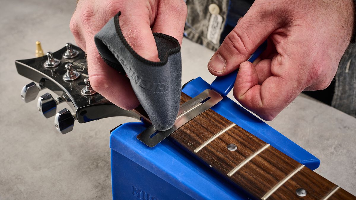

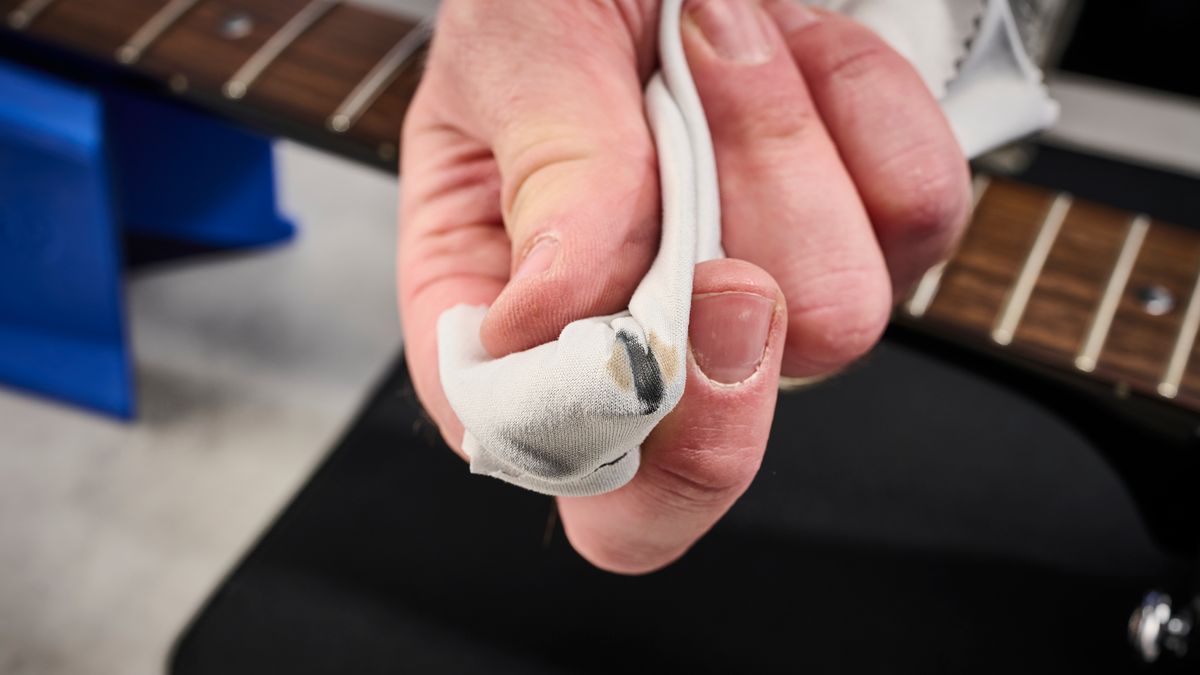

Bước tiếp theo là phủ lớp Frine (cũng có thể mua riêng) bằng vải sợi nhỏ trong khi giữ miếng bảo vệ tại chỗ. Bạn chỉ cần một lượng nhỏ bằng hạt đậu petit pois (không phải là một hạt đậu vườn đầy đủ!) trên miếng vải sau đó lau qua lau lại. Bạn sẽ sớm thấy sự khác biệt và nó làm sạch bụi bẩn và quá trình oxy hóa, giúp phím đàn sáng bóng hơn.
Như bạn có thể thấy bên dưới, nó đã làm sạch đáng kể bụi bẩn trên cây đàn guitar PRS SE Hollowbody của chúng tôi. Nếu phím đàn của bạn bị bỏ quên quá nhiều, bạn có thể muốn thực hiện lại một lần nữa với Frine.

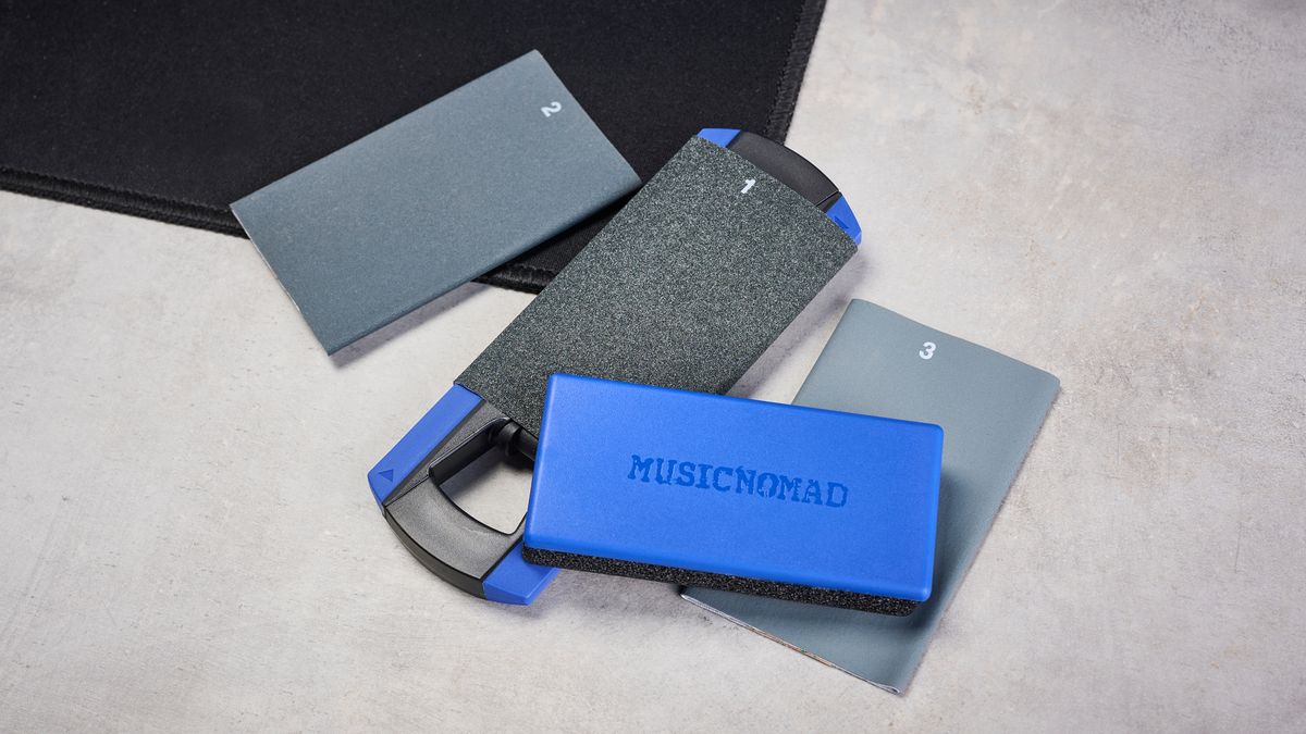

Bộ dụng cụ Frine không phải là lựa chọn duy nhất của MusicNomad để vệ sinh và đánh bóng phím đàn. Gần đây hơn, công ty đã phát triển Bộ hoàn thiện phím đàn Tracers. Sản phẩm này dành cho những người chơi muốn đánh bóng phím đàn sau khi thực hiện bất kỳ công việc tạo hình, vát mép và chỉnh sửa phím đàn nào.
Sản phẩm sử dụng các loại Micro-Mesh làm 'vòng' để làm sạch và đánh bóng các phím đàn, và tay cầm cải tiến của bộ sản phẩm thậm chí có thể được sử dụng để đánh bóng đầu phím đàn sau khi xử lý các vấn đề về gờ phím đàn.
Tôi là một người hâm mộ lớn của Micro-Mesh và đã từng sử dụng bản thân mình ở dạng miếng đệm trong vài năm để đánh bóng các phím đàn guitar. Đây là loại vải lưới polyester có thể được coi là loại giấy nhám ít mài mòn hơn nhiều và đặc biệt phổ biến khi làm việc với đồ trang sức. Nó có nhiều loại khác nhau, số càng cao thì loại càng mịn. MusicNomad chỉ cần đánh số bốn loại grit mà nó sử dụng như với bộ Tracers từ 1-4 (1.000, 3.600, 6.000 và 12.000 grit) để bạn biết thứ tự làm việc.

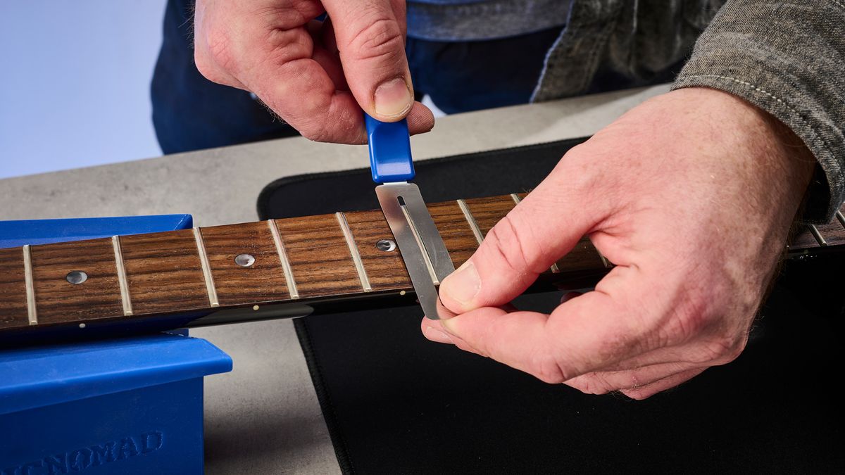

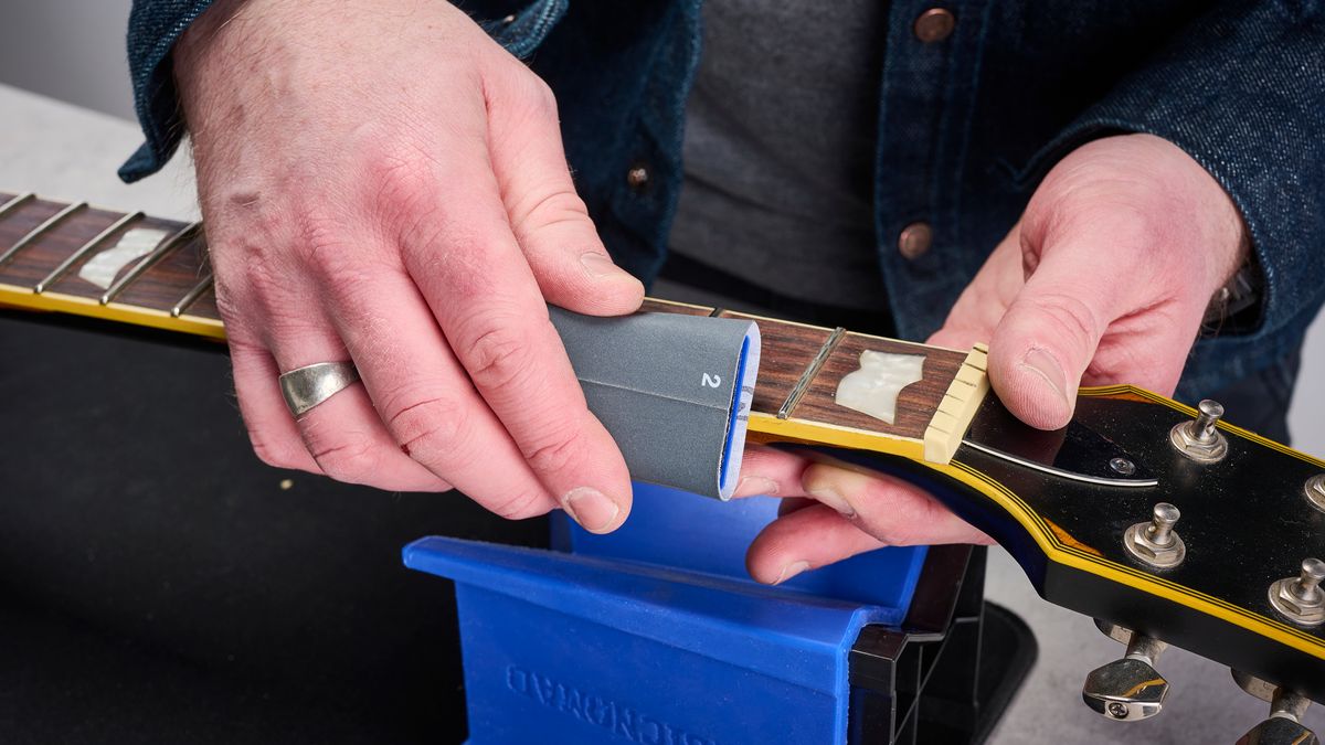

Sau khi lắp vòng Micro-Mesh vào tay cầm Tracers có lò xo, bạn có thể sử dụng cạnh có bán kính để làm việc trên phím đàn. Nó cũng có hai mặt. Sau khi bạn đã làm mòn một phần của vòng, bạn chỉ cần xoay nó để lấy một mảnh mới khi bạn làm việc dọc theo các phím đàn. Bắt đầu với vòng đầu tiên và thực hiện qua lại dọc theo từng phím đàn.
Sau khi hoàn thành tất cả các phím đàn với một grit, bạn có thể lắp vòng 2 và tiếp tục cho đến khi hoàn thành với vòng 4 và hy vọng là có được lớp hoàn thiện phản chiếu trên các phím đàn của bạn. Nhưng hãy cẩn thận không sử dụng quá nhiều lực khi làm việc với Micro-Mesh – hãy để nó thực hiện công việc.
Theo kinh nghiệm của tôi, việc vệ sinh bằng grit đầu tiên mất nhiều thời gian hơn và khi bạn đến các vòng được đánh dấu 3 và 4, quá trình này sẽ nhanh hơn nhiều khi bạn thực hiện qua các phím đàn.

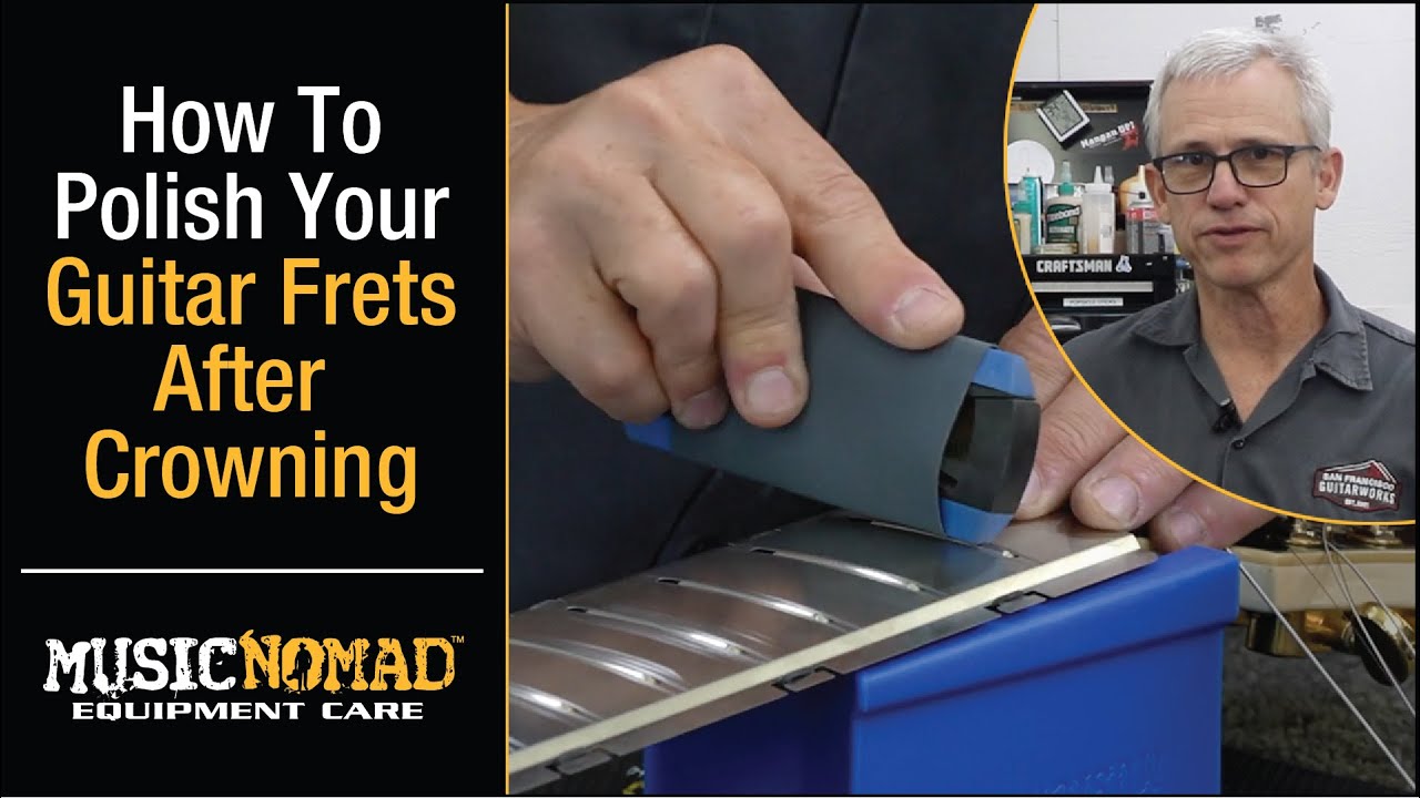

Cách đánh bóng phím đàn sau khi đóng vương miện - YouTube
Xem trên Bộ Tracers cũng đi kèm một tay cầm thứ hai để làm việc ở phần cuối của phím đàn – một mặt có thể đánh bóng các góc cạnh và mặt còn lại có thể đánh bóng các góc phím đàn. Khi bạn sử dụng hết các vòng Micro-Mesh, bạn cũng có thể mua thêm tay cầm thay thế.

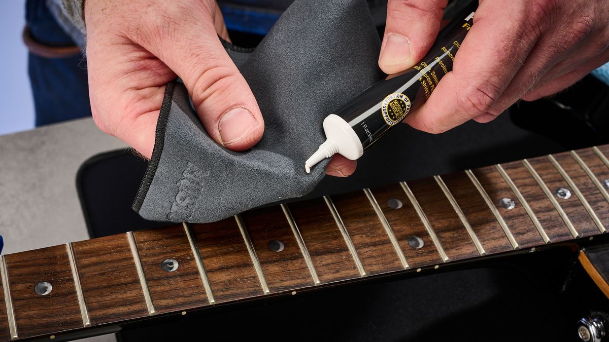

Vệ sinh và đánh bóng bằng Frine

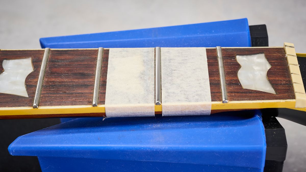

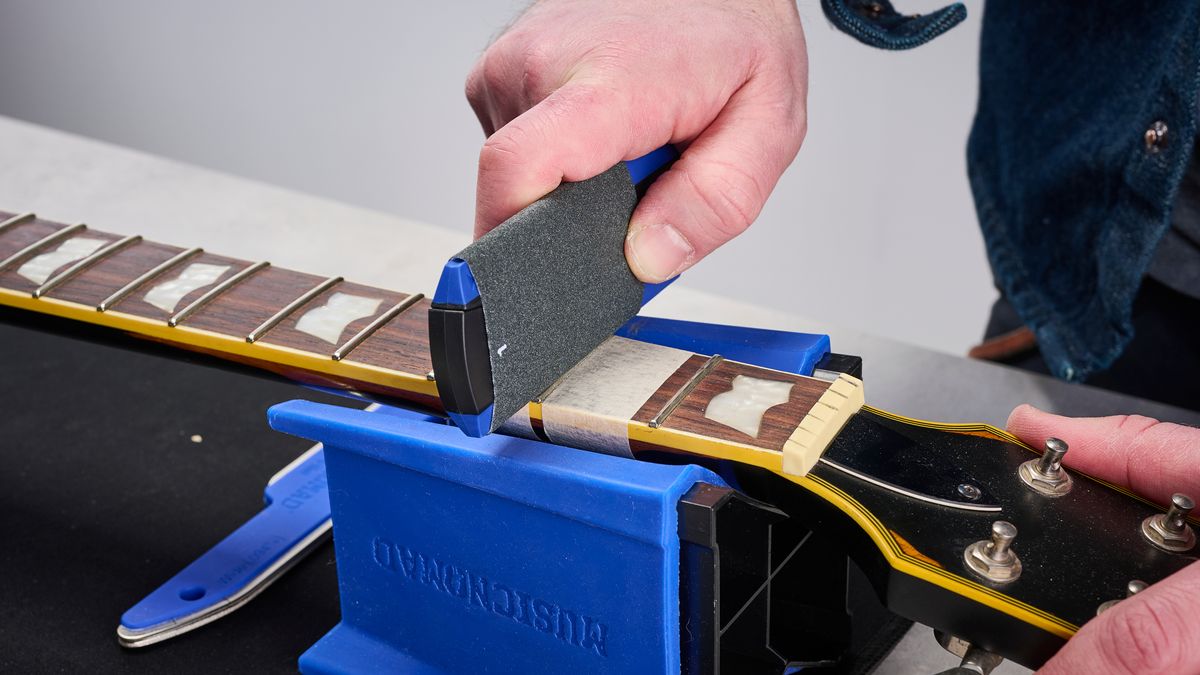

Mặc dù bạn có thể mua miếng bảo vệ phím đàn để bảo vệ thêm cho cần đàn (hoặc miếng bảo vệ phím đàn của MusicNomad có thể che phủ toàn bộ cần đàn và để lại các phím đàn tiếp xúc với công việc), bạn cũng có thể sử dụng băng dính che ở cả hai bên của phím đàn.
