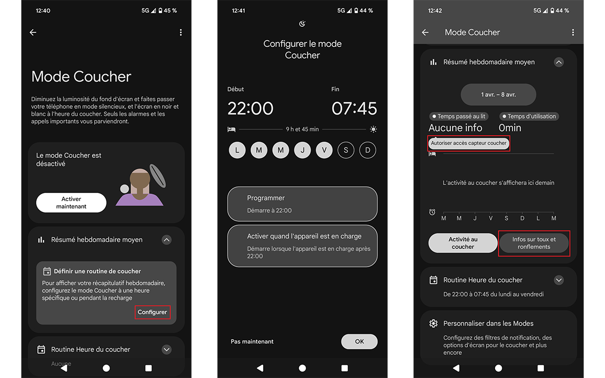

Cấu hình Chế độ giờ đi ngủ
Sử dụng điện thoại thông minh ngay trước khi đi ngủ là cách tốt nhất để làm gián đoạn giấc ngủ. Chế độ giờ đi ngủ cho phép bạn thiết lập một thói quen sẽ tự động kích hoạt để bạn có thể tiếp tục sử dụng điện thoại với tác động tối thiểu. Tính năng này sẽ chuyển màn hình sang màu đen và trắng bằng cách giảm độ sáng, đồng thời kích hoạt chế độ im lặng. Báo thức và cuộc gọi từ danh bạ được đặt làm ưu tiên vẫn sẽ được nghe:- Trong Digital Wellbeing, chạm vào Thiết lập trong hộp Thiết lập thói quen đi ngủ bên dưới Tóm tắt trung bình hàng tuần.
- Đặt thời gian chế độ sẽ bắt đầu và dừng, cũng như những ngày chế độ sẽ bắt đầu và dừng. Nếu bạn có xu hướng cắm điện thoại qua đêm, bạn cũng có thể chạm vào Bật khi sạc sau khi chọn khoảng thời gian. Xác nhận bằng OK.
- Bạn sẽ được cung cấp nhiều tùy chọn khác nhau nếu muốn tìm hiểu thêm, chẳng hạn như Thông tin về ho và ngáy. Nhấn vào các nút có liên quan để tìm hiểu thêm.

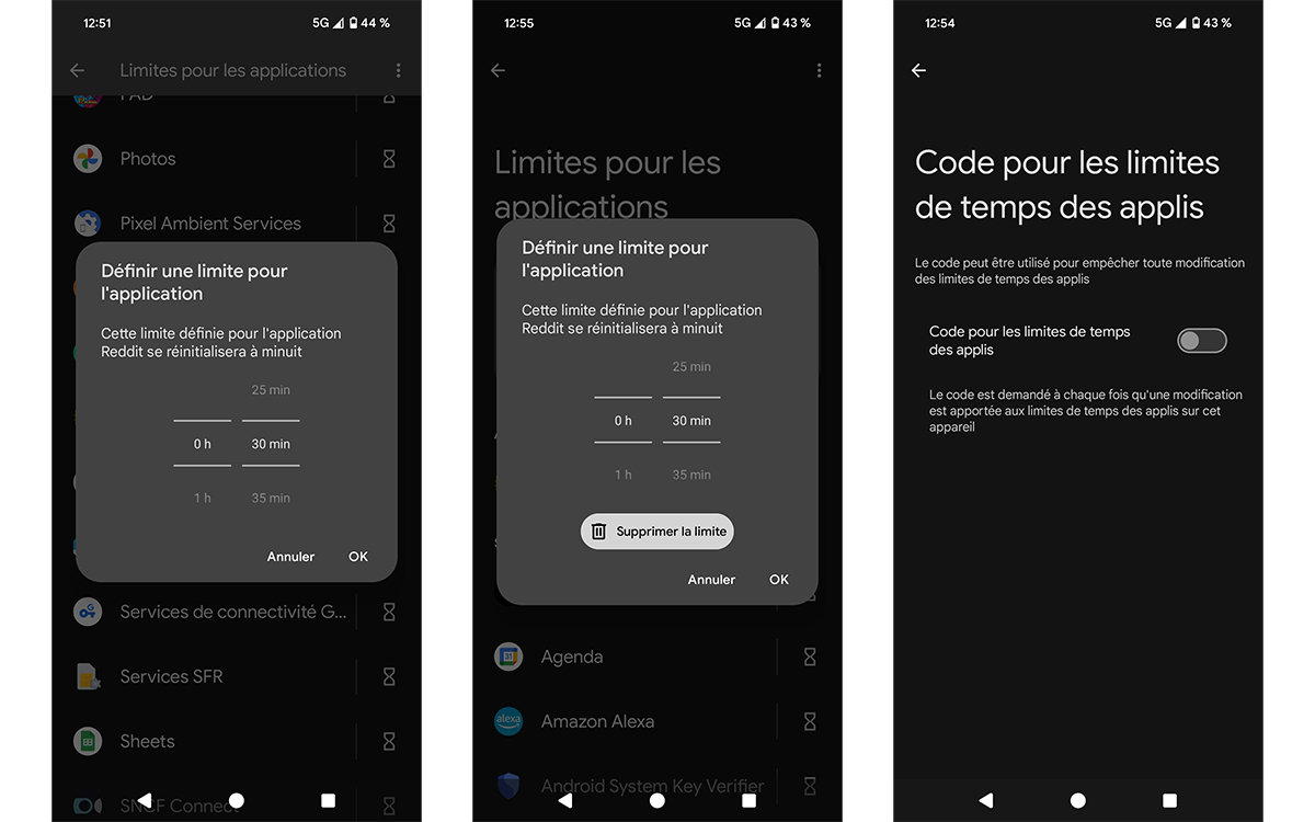

Hạn chế thời gian dành cho một số ứng dụng nhất định
Bạn có thể kiểm tra ứng dụng mạng xã hội yêu thích của mình thường xuyên hơn những ứng dụng khác. Bạn có thể ép buộc bản thân từ bỏ nó bằng cách đặt khoảng thời gian mà sau đó nó sẽ không thể truy cập được cho đến nửa đêm:- Trong Digital Wellbeing, trong Để ngắt kết nối, hãy chạm vào Giới hạn ứng dụng.
- Ở bên phải ứng dụng bạn chọn, hãy chạm vào đồng hồ cát.
- Đặt thời gian sử dụng tối đa và xác nhận bằng OK.
- Ứng dụng sẽ di chuyển lên đầu danh sách, trong Có giới hạn. Chỉ cần chạm vào đồng hồ cát một lần nữa rồi Xóa giới hạn nếu bạn không còn cần nữa.
- Nếu bạn nghĩ mình có thể phá vỡ giới hạn, hãy tăng cường bảo mật bằng cách chạm vào Giới hạn mật mã cho ứng dụng. Bật Mã giới hạn thời gian sử dụng ứng dụng và làm theo hướng dẫn.

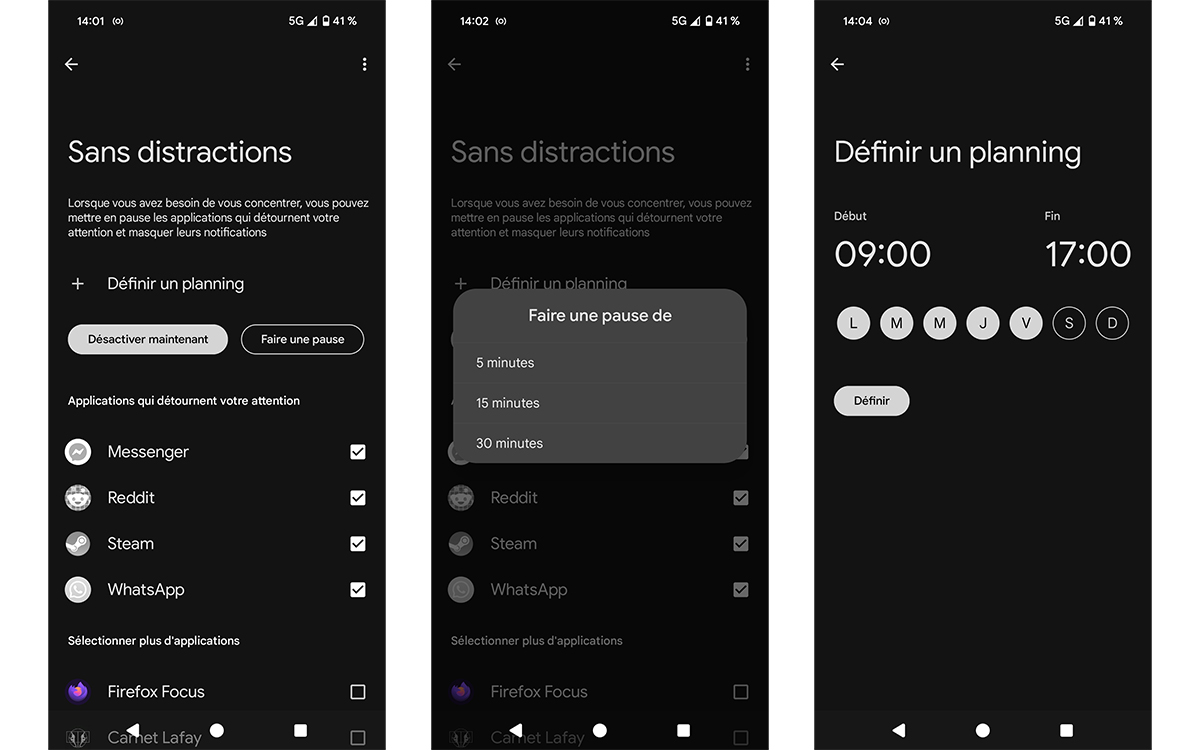

Cấu hình Chế độ không bị phân tâm
Đôi khi bạn cần tập trung trong một khoảng thời gian nhất định. Để hoàn thành báo cáo đúng hạn, một chương sách, một buổi tập luyện… Tất cả mà không bị gián đoạn bởi thông báo từ điện thoại thông minh của bạn. Chế độ Không bị phân tâm chính là đồng minh của bạn. Nó sẽ tắt tiếng các ứng dụng bạn chọn trong một khoảng thời gian nhất định:- Trong Digital Wellbeing, chạm vào Không làm phiền trong Để ngắt kết nối.
- Bạn phải Chọn các ứng dụng làm bạn mất tập trung bằng cách đánh dấu vào các ô tương ứng.
- Sau khi hoàn tất, chạm vào Bật.
- Bây giờ, bạn có thể quay lại trang này và chạm vào Nghỉ ngơi trước khi chọn giữa 5, 15 và 30 phút. Thông báo từ các ứng dụng đã chọn sẽ không được hiển thị trong thời gian này.
- Ngoài ra, hãy chọn Đặt lịch để chỉ định khoảng thời gian mà chế độ này sẽ tự động kích hoạt vào những ngày nhất định. Xác thực bằng Xác định.
