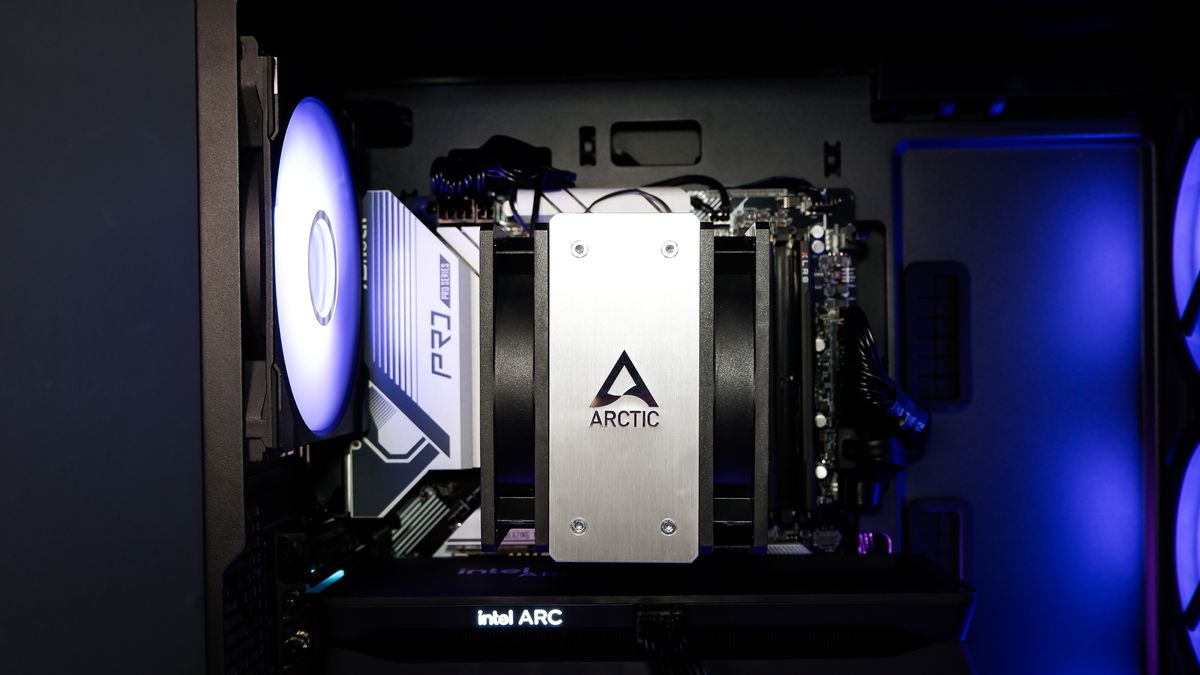

Tôi đã phải vật lộn để tìm được bộ làm mát không khí mà tôi muốn cho bản dựng này ở Vương quốc Anh. Arctic Freezer 36 là một mẫu quạt kép phổ biến mang lại hiệu suất của một thiết bị lớn hơn với giá rẻ hơn. Tôi không thể tìm thấy bất kỳ phiên bản màu đen nào có giá gần với MSRP. Phiên bản màu bạc tiêu chuẩn cũng không được bán rộng rãi, nhưng sau một tuần tìm kiếm, tôi đã tìm thấy một chiếc. Cuối cùng tôi đã mua một cái từ một nhà bán lẻ mà tôi chưa từng sử dụng trước đây có tên là PC Boost với giá 23 bảng Anh và nó xuất hiện khá nhanh và hoạt động rất tốt, nhưng nếu tôi có thể để lâu hơn nữa thì có vẻ như phiên bản màu đen hiện đã có sẵn rộng rãi hơn và không còn được đặt hàng trước tại các nhà bán lẻ lớn nữa.

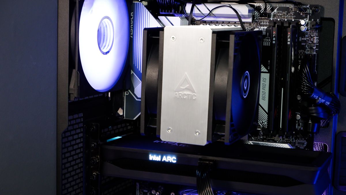

Tôi không chỉ nói điều này vì tôi phải nói, nhưng tôi thực sự thích lớp hoàn thiện màu bạc trên Freezer 36. Nó rất phù hợp với lựa chọn bo mạch chủ của tôi, ASRock B650 Pro RS.
Ban đầu tôi hy vọng sẽ sử dụng một trong những bo mạch chủ B850 mới ra mắt gần đây cho bản dựng này. Lời hứa về bo mạch chủ AM5 thực sự giá cả phải chăng được chế tạo riêng cho dòng 9000 đã hấp dẫn tôi, mặc dù đó chỉ là mối tình ngắn ngủi. Tôi gặp phải hai vấn đề khiến tôi không thể sử dụng bo mạch chủ dòng 800: 1) Tết Nguyên đán khiến nhà sản xuất mà tôi hy vọng sẽ cung cấp một sản phẩm bị chậm trễ, 2) những bo mạch chủ này hoàn toàn mới và do đó có giá kém cạnh tranh hơn so với những người tiền nhiệm của chúng trong dòng 600.
Cân nhắc đến chipset dòng 800 và dòng 600 khá giống nhau và cả hai đều hoàn toàn tương thích với bộ xử lý mà tôi lựa chọn—Ryzen 5 9600X—thì việc lựa chọn một bo mạch chủ cũ hơn có vẻ là một cách tốt để tiết kiệm một ít tiền.

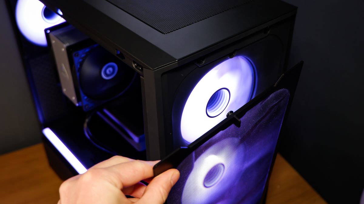

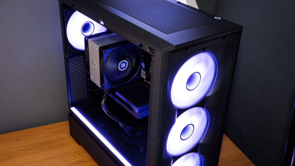

Mặc dù có vấn đề với việc tìm nguồn cung cấp bộ làm mát, GPU và bo mạch chủ có giá cả hợp lý, tôi đã xoay xở để có được một số lựa chọn tuyệt vời cho bản dựng này. Ngôi sao của chương trình phải là Phanteks G400A.
Phanteks G400A là vỏ máy tính giá rẻ mới nhất (ish) từ một công ty nổi tiếng với vỏ máy giá cả phải chăng. Tôi nói giá rẻ vì ở mức $110, nó không phải là loại rẻ nhất. Nói như vậy, đây là một món hời khi bạn tính đến chất lượng xây dựng tuyệt vời vàbốn quạt 140 mm đi kèm. Những chiếc quạt này và vỏ máy thậm chí còn cung cấp một số hiệu ứng RGB cơ bản nếu điều đó quan trọng với bạn.
Tôi đã đề cập đến bộ tản nhiệt rồi nhưng nó thực sự là một lựa chọn tuyệt vời. Ngay cả khi bạn phải chấp nhận màu bạc như tôi đã làm. Trong quá trình thử nghiệm, 9600X chỉ đạt nhiệt độ tối đa là 62°C khi chơi game và 72°C khi tải nặng hơn trong các điểm chuẩn hệ thống, chẳng hạn như Cinebench 2024. Trên thực tế, với điều đó, chúng ta hãy chuyển sang những gì các loại bộ phận này mang lại cho bạn về mặt hiệu suất. Nhưng trước khi làm điều đó, tôi vẫn chưa nói về vấn đề quan trọng nhất: sự lựa chọn của tôi về PSU và SSD.

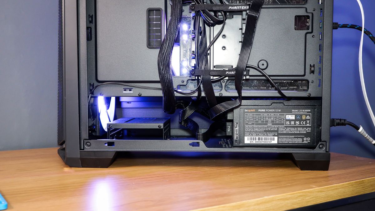

Đúng vậy, đây là Be Quiet! Pure Power 12 M 850 W hơi quá mức cần thiết ở mức 850 W cho bản dựng này—B580 chỉ cần 600 W và chip AMD đó không tiêu thụ nhiều điện năng—nhưng tôi không thể tìm được giải pháp thay thế kịp thời. Tôi sẽ chỉ sử dụng cái cớ cũ rích mà các game thủ PC ở khắp mọi nơi đưa ra khi họ chi tiêu quá mức cho một thành phần và cố gắng khiến bản thân cảm thấy tốt hơn: đó là 'bảo vệ tương lai'.
