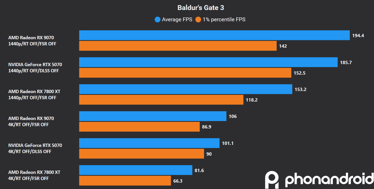

Trong Baldur’s Gate 3, khoảng cách với 7800 XT được nới rộng thêm khoảng 27% ở cả hai định nghĩa. Tuy nhiên, so với RTX 5070 thì chỉ là 5%, không đáng kể chút nào.

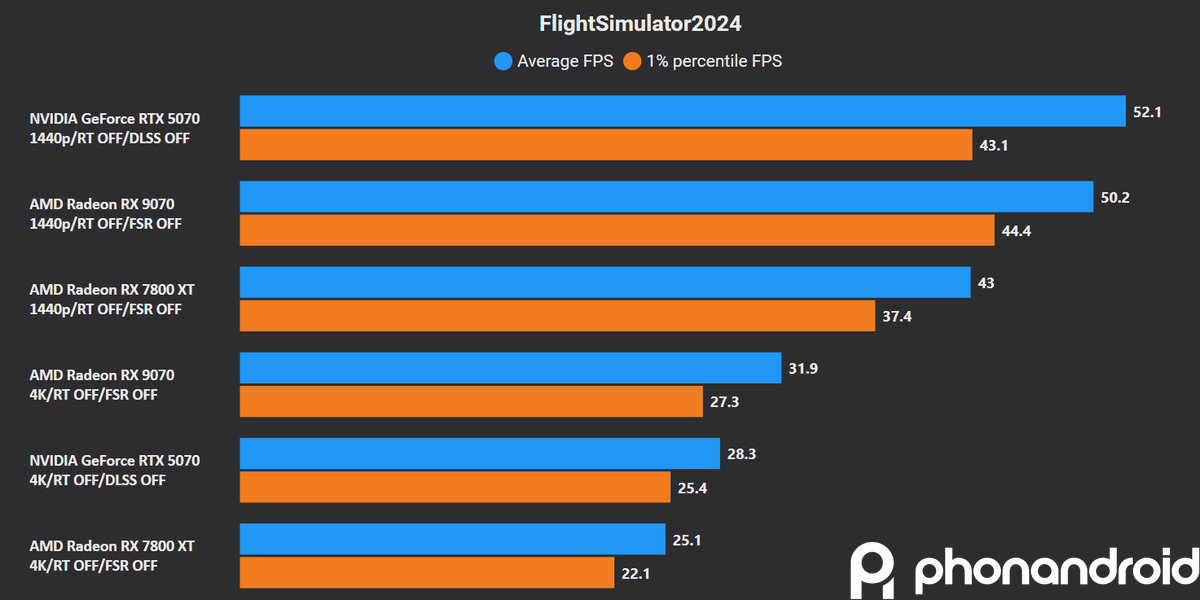

Flight Simulator là trò chơi tuyệt vời nhất trong danh sách của chúng tôi. RTX 5070 thực sự bị đánh bại 13% ở độ phân giải 4K bởi RX 9070, nhưng nó chỉ thua 4% ở độ phân giải 1440p.

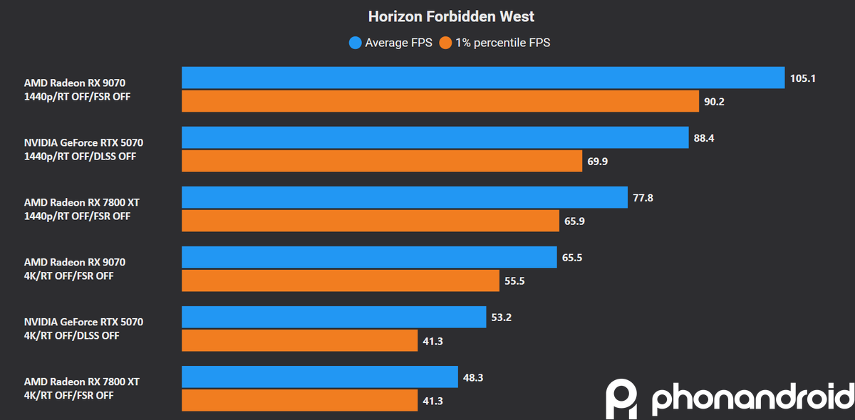

Bạn không thể thực hiện phép đo nào ấn tượng hơn trên Horizon Forbidden West, nơi RX 9070 vẫn dẫn đầu bất kể độ nét là 23% ở 4K và 19% ở 1440p. Hiệu suất tăng đáng kể so với RX 7800 XT, vẫn ở cuối bảng xếp hạng.

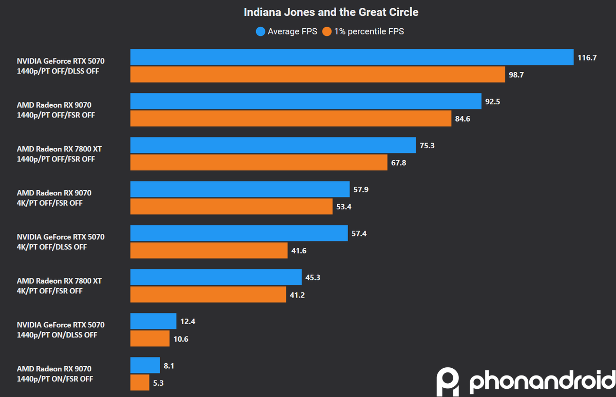

Ngược lại, Indiana Jones là trò chơi đáng lo ngại nhất trong danh sách này, vì nó đại diện cho làn sóng tiếp theo của các tựa game tích hợp công nghệ dò tia theo mặc định vào công cụ trò chơi. Tuy nhiên, trong bối cảnh này, chiến thắng của NVIDIA là hoàn toàn.
Khi theo dõi đường dẫn ở độ phân giải 1440p (không card nào có thể xử lý được độ phân giải 4K), RTX 5070 mang lại hiệu suất cao hơn 53%. Nếu không có tính năng theo dõi đường dẫn, hai card đồ họa này hòa nhau ở độ phân giải 4K, nhưng RTX 5070 dẫn trước không dưới 26% ở độ phân giải 1440p.

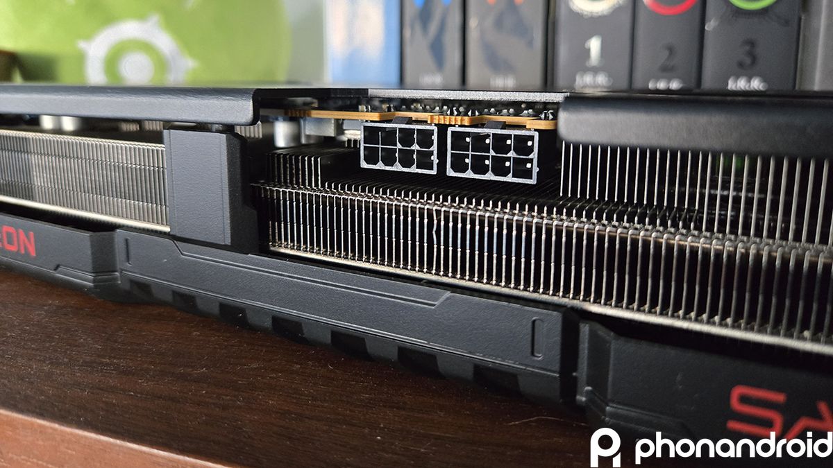

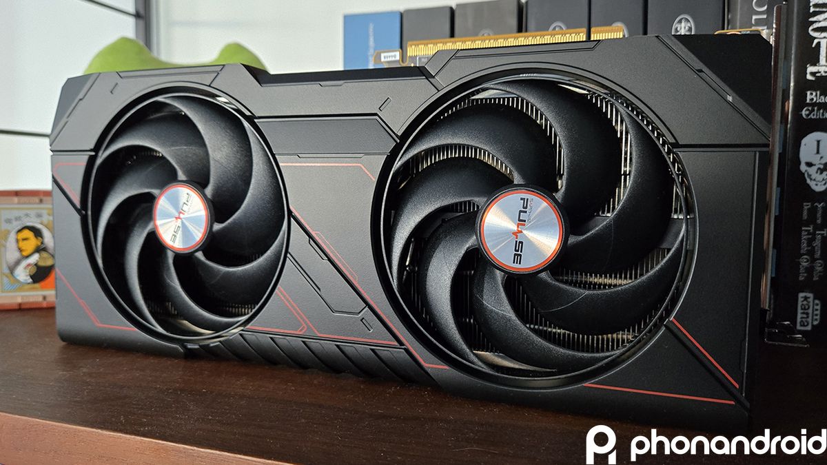

Vì AMD không sản xuất card đồ họa của riêng mình trong năm nay, nên chúng tôi có Sapphire để thử nghiệm Radeon RX 9070 Pulse, đây là phiên bản sẽ được bán với mức giá do AMD quyết định. Và như thường lệ, những phiên bản này có thiết kế cơ bản, tránh những chi tiết nhỏ như đèn RGB để tập trung vào chính card, đây là đặc điểm mà chúng tôi rất thích. Điều này được kiểm soát tương đối tốt, với thiết kế 2 khe cắm và hai bộ tản nhiệt lớn được làm mát bằng hai quạt ở phía trên, giúp đưa luồng khí nóng trở lại mặt sau của khung máy.
Về mặt tản nhiệt, chúng ta có thể thấy rằng card đồ họa duy trì nhiệt độ tổng thể là 56°C khi đẩy lên trong bài kiểm tra tổng hợp, với điểm nóng ở mức 70°C. Điều đáng lo ngại nhất là bộ nhớ GDDR6, hiện đã đạt tới 86°C trong điều kiện này. Ở trạng thái nghỉ, chúng ta thấy 47°C, 49°C tại điểm nóng và nhiệt độ nhớ lại là 68°C. Nó nóng hơn đối thủ trực tiếp của nó và bộ nhớ ở mức 86°C không khiến bạn muốn thử ép xung, nhưng nó hiệu quả.
TGP được công bố của RX 9070 là 220W, chúng tôi cũng thấy như vậy ngay cả khi chúng tôi có thể ghi lại mức đỉnh ở mức 248W. Trong trò chơi, nó vẫn nằm trong phạm vi 214W, không phải là vấn đề và tương đương với RTX 5070. Khi nghỉ ngơi, chúng tôi hơi thất vọng khi thấy mức tiêu thụ 20W, gấp đôi so với đội xanh lá cây.
Ít nhất thì ở đây, không cần bộ chuyển đổi PCIe Gen 5 16 chân: card gốc yêu cầu hai đầu nối 8 chân cổ điển.

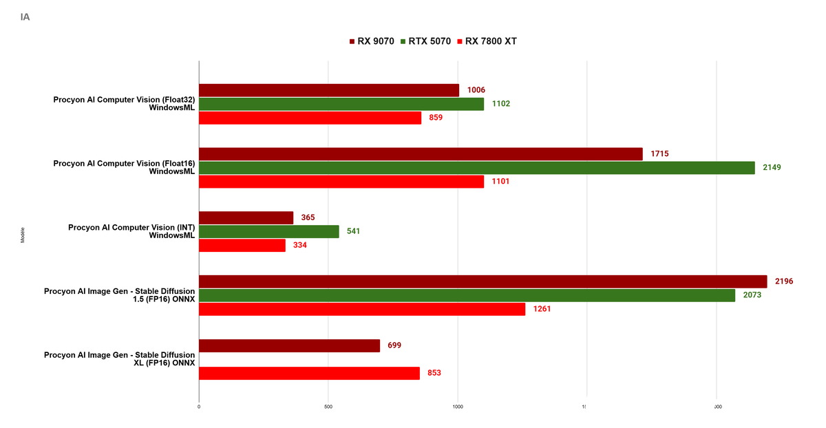

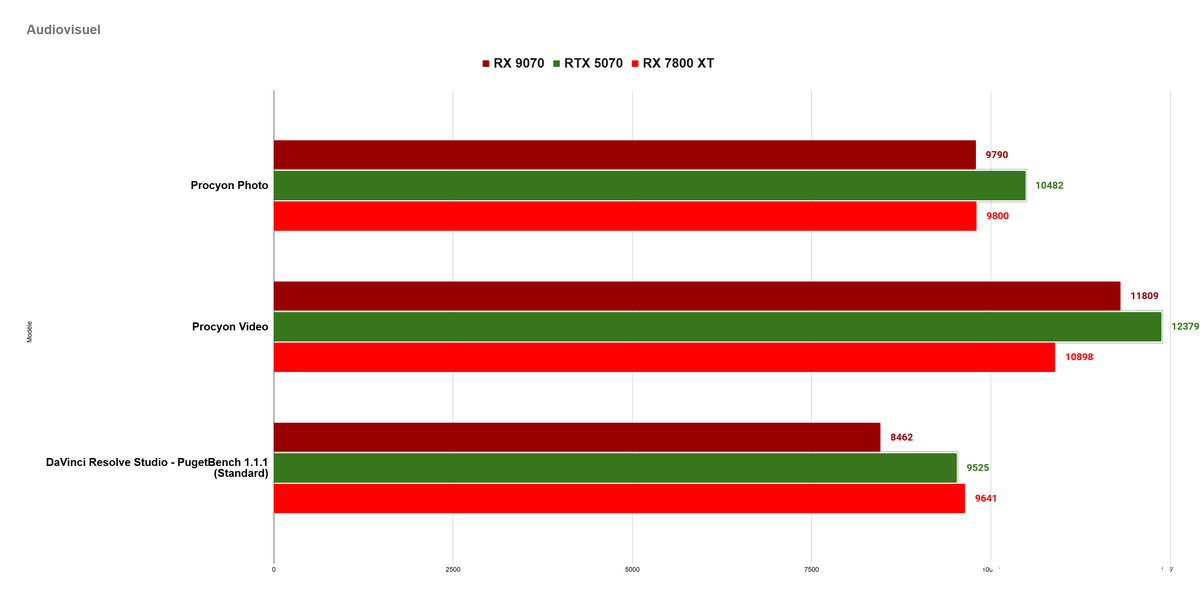

Tính toán sáng tạo và trí tuệ nhân tạo
Lưu ý rằng một tính năng mới chính của dòng 9000 là cập nhật toàn bộ phần Media Engine của nền tảng. AMD hứa hẹn chất lượng nén video tốt hơn và hiệu suất tốt hơn đáng kể so với thế hệ trước, điều này khá đáng thất vọng đối với những người mới vào nghề streamer. Tuy nhiên, chúng tôi chưa có cơ hội để thử nghiệm nó.
Về mặt nhiếp ảnh, không có cải tiến thực sự nào so với RX 7800 XT ra mắt trước đó, nghĩa là RTX 5070 vẫn dẫn trước 7% về hiệu suất, nhưng không đáng kể lắm. Tương tự như vậy đối với phần video, RX 9070 vượt trội hơn RX 7800 XT nhưng vẫn kém 5070 5%. Cuối cùng, trên DaVinci Resolve, phần mềm dễ sử dụng hơn với card AMD, hiệu suất giảm 12% so với RX 7800 XT. Tuy nhiên, chúng tôi cá rằng ở đây, phần mềm chỉnh sửa phải được cập nhật để tận dụng tối đa thế hệ mới này.
Vì bài kiểm tra Blender của chúng tôi vẫn chưa tương thích với 9000 nên chúng tôi sẽ chuyển thẳng sang hiệu suất tính toán AI. Ở đây, NVIDIA vẫn duy trì vị trí dẫn đầu 10% về tính toán FP32, 25% về FP16 gốc và 48% về số nguyên. Chỉ khi sử dụng Stable Diffusion thì RX 9070 mới dẫn trước 6%.

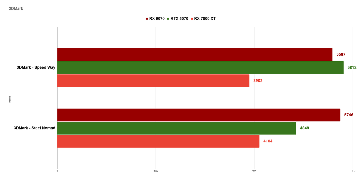

Theo truyền thống, chúng ta hãy bắt đầu với hai bài kiểm tra tổng hợp: Speed Way và Steel Nomad. Đầu tiên, tận dụng tối đa tính năng dò tia, thứ hai, tránh hoàn toàn tính năng này, cả hai đều sử dụng công nghệ mới nhất trong phát triển trò chơi trên PC.
Điều này rất hứa hẹn đối với RX 9070. Speed Way cho thấy mặc dù NVIDIA vẫn dẫn trước RT, nhưng khoảng cách đang thu hẹp đáng kể xuống chỉ còn chênh lệch 4%. Và khi xét về hiệu suất quét hình thuần túy, RX 9070 có hiệu suất cao hơn 16% so với đối thủ. Nhưng tất cả những điều đó không có ý nghĩa gì nhiều...

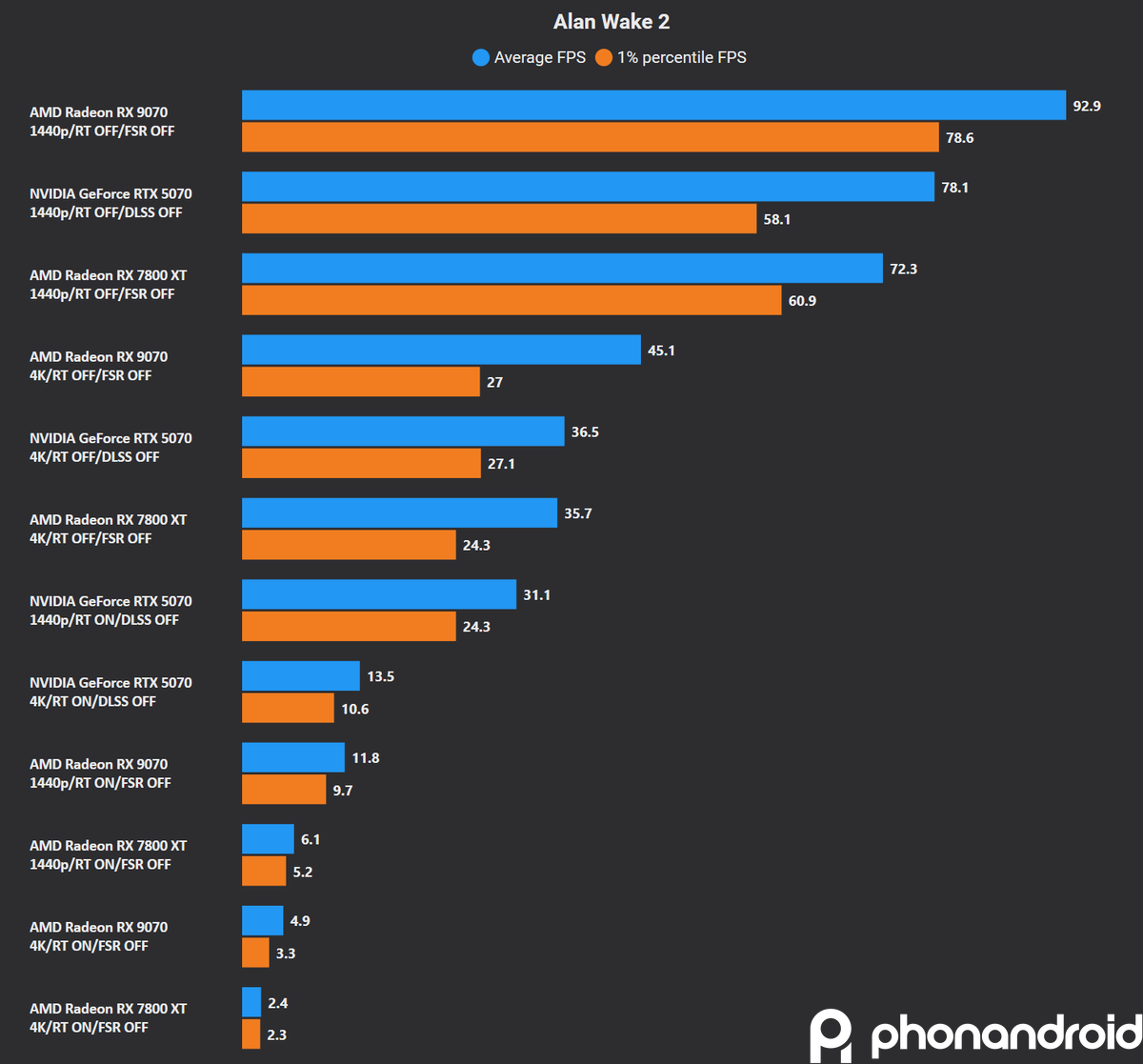

Alan Wake 2
Khi kích hoạt tính năng dò tia, kết quả không thực sự tốt đối với RX 9070... Nếu có sự tiến hóa so với 7800 XT, RTX 5070 vượt xa nó ở độ phân giải 4K với hiệu suất cao hơn gần 3 lần. Ở độ phân giải 1440p, kết quả cũng đáng buồn không kém.
Ngược lại, RX 9070 tăng tốc ngay khi bạn tắt tùy chọn này. Ở độ phân giải 4K, card đột nhiên cung cấp hiệu suất cao hơn 26% so với RTX 5070, tăng 19% ở độ phân giải 1440p. Một mẹo hay.
Baldur’s Gate 3

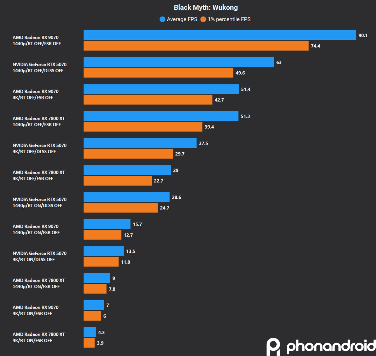

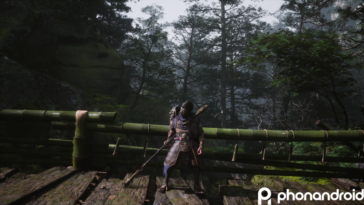

Black Myth Wukong
Black Myth Wukong có lẽ là trò chơi thể hiện rõ nhất trong sự so sánh này. Với tính năng dò tia, RTX 5070 có hiệu suất cao hơn 93% ở độ phân giải 4K và 82% ở độ phân giải 1440p. Có thể nói là RX 7800 XT thậm chí còn không có ở đó.
Nhưng vấn đề ở đây là: nếu loại bỏ tính năng dò tia, thì giờ đây RX 9070 sẽ thống trị mọi thứ với hiệu suất cao hơn 37% ở độ phân giải 4K và 43% ở độ phân giải 1440p. Sự khác biệt với RX 7800 XT đặc biệt đáng chú ý ở đây.

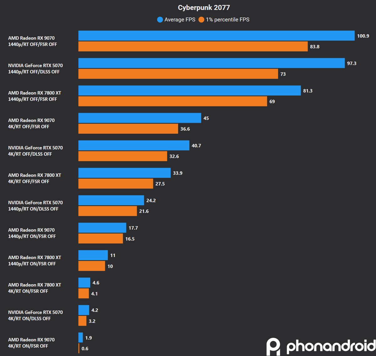

Cyberpunk 2077
Ở độ phân giải 4K với tính năng dò tia được bật, RTX 5070 chắc chắn dẫn đầu. Nhưng ở mức độ này, liệu có thực sự cần phải lưu ý đến điều đó không? Ở độ phân giải 1440p, điều này thể hiện rõ hơn: RX 9070 kém RTX 5070 37%, một con số khá đau đớn.
Nếu không có tính năng dò tia, cuộc chiến sẽ bớt khốc liệt hơn một chút. Ở độ phân giải 4K, RX 9070 giành chiến thắng 10% so với đội xanh, chỉ 4% ở độ phân giải 1440p. AMD đã có sự tiến hóa về mặt thế hệ so với 7800 XT, nhưng các đối thủ vẫn chưa nói lời cuối cùng.
Flight Simulator 2024

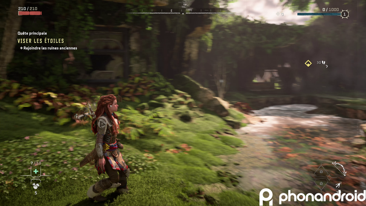

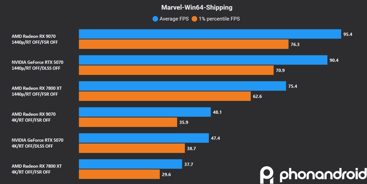

Marvel Rivals
Mặc dù chúng tôi dễ dàng trao cho RX 9070 chiến thắng rõ ràng trên lý thuyết, nhưng thực tế lại không phải vậy. Ở độ phân giải 4K, đội đỏ và đội xanh lá cây đang ngang tài ngang sức. Chỉ ở mức 1440p, RX 9070 mới dẫn trước một chút với chỉ 5%.

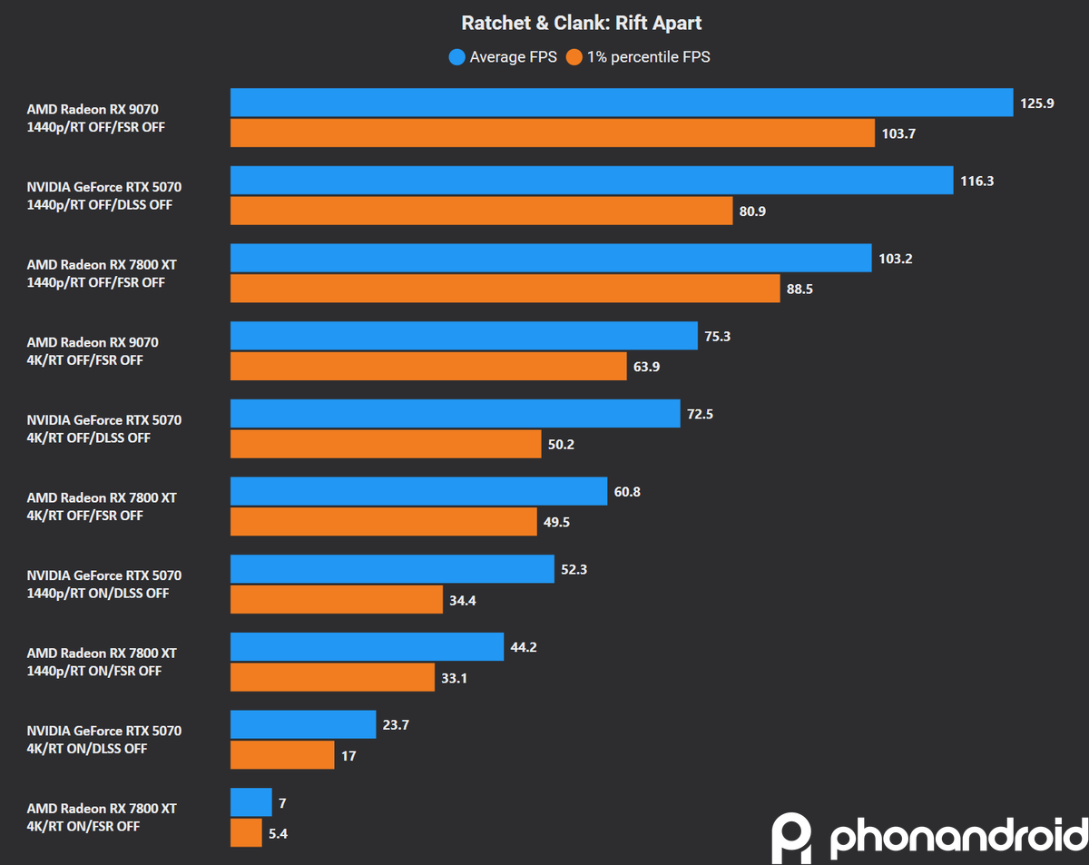

Ratchet and Clank Rift Apart
Và ở đây, trình điều khiển Radeon một lần nữa từ chối cho chúng ta quyền truy cập vào tính năng dò tia trên Ratchet and Clank Rift Apart, một tình huống vẫn gây khó chịu và làm nổi bật điểm yếu trong khả năng giám sát của trình điều khiển. Tuy nhiên, ở chế độ 4K không có ray-tracing, RX 9070 dẫn đầu với biên độ nhỏ ở mức hiệu suất cao hơn 4%, trong khi 1440p có lợi thế hơn một chút ở mức 8%.

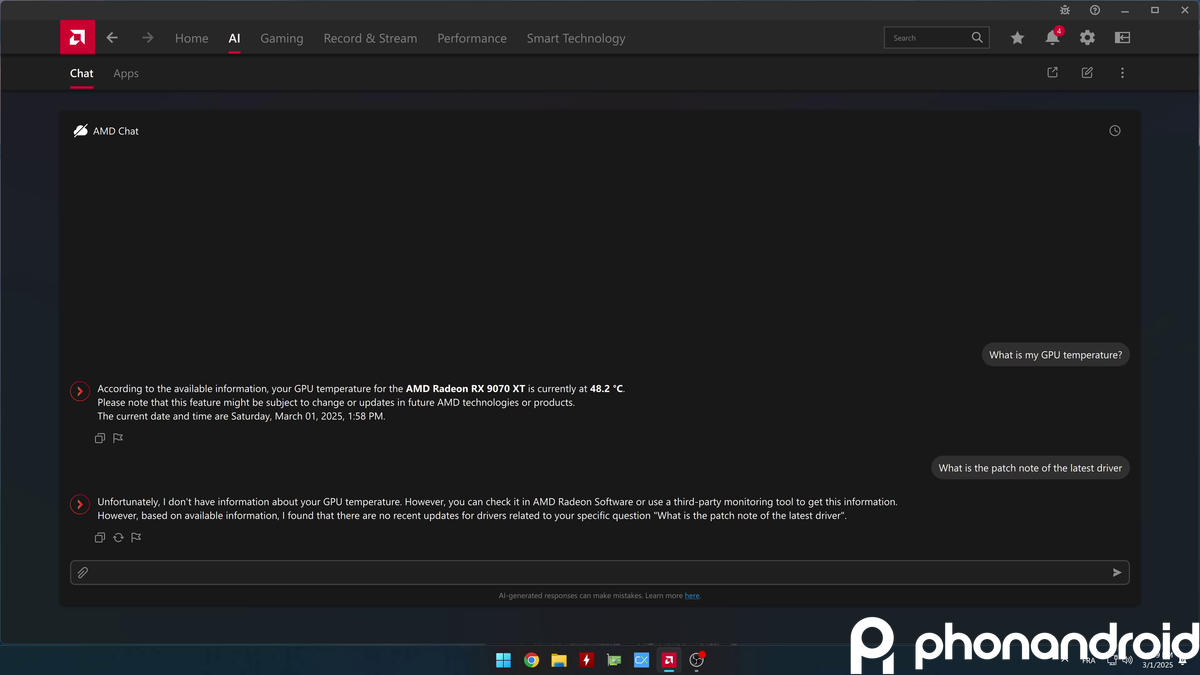

Nhưng thay vì có những tính năng này, chúng ta có sự tích hợp của trợ lý AI cục bộ trong phần mềm Catalyst, mặc dù được cho là ổn định hơn nhưng vẫn liên tục bị sập trong quá trình thử nghiệm của chúng tôi. Và tất nhiên là HYPR-RX có khả năng tạo khung hình trong bất kỳ trò chơi nào ở cấp độ trình điều khiển nhờ AFMF được cập nhật lên phiên bản 2.1. NVIDIA cũng đề xuất một giải pháp nhưng ít được chú ý vì nó không nằm ngoài logic của trò chơi. Hiểu rằng chúng tôi đang làm cho quá trình kết xuất nặng hơn mức chúng tôi đang tối ưu hóa, vì thiếu không gian để điều chỉnh do sử dụng trình nâng cấp trước đó.
