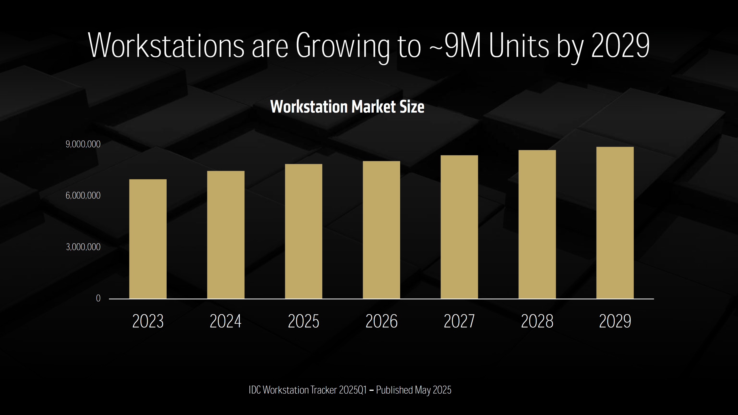

Công ty tuyên bố rằng riêng máy trạm sẽ tăng trưởng 9 triệu đơn vị vào năm 2029. Đây là một con số đáng kể và AMD hiện là công ty dẫn đầu trong lĩnh vực này và đã như vậy trong nhiều năm. Máy trạm phục vụ cho một thị trường đa dạng với các ứng dụng trong các phân khúc Đám mây, Y tế, Công nghiệp, Ô tô, Kết nối, PC, Trò chơi và AI. Nhu cầu đối với những thị trường này đang ngày càng tăng và AMD không hề chậm lại trên mặt trận máy trạm.

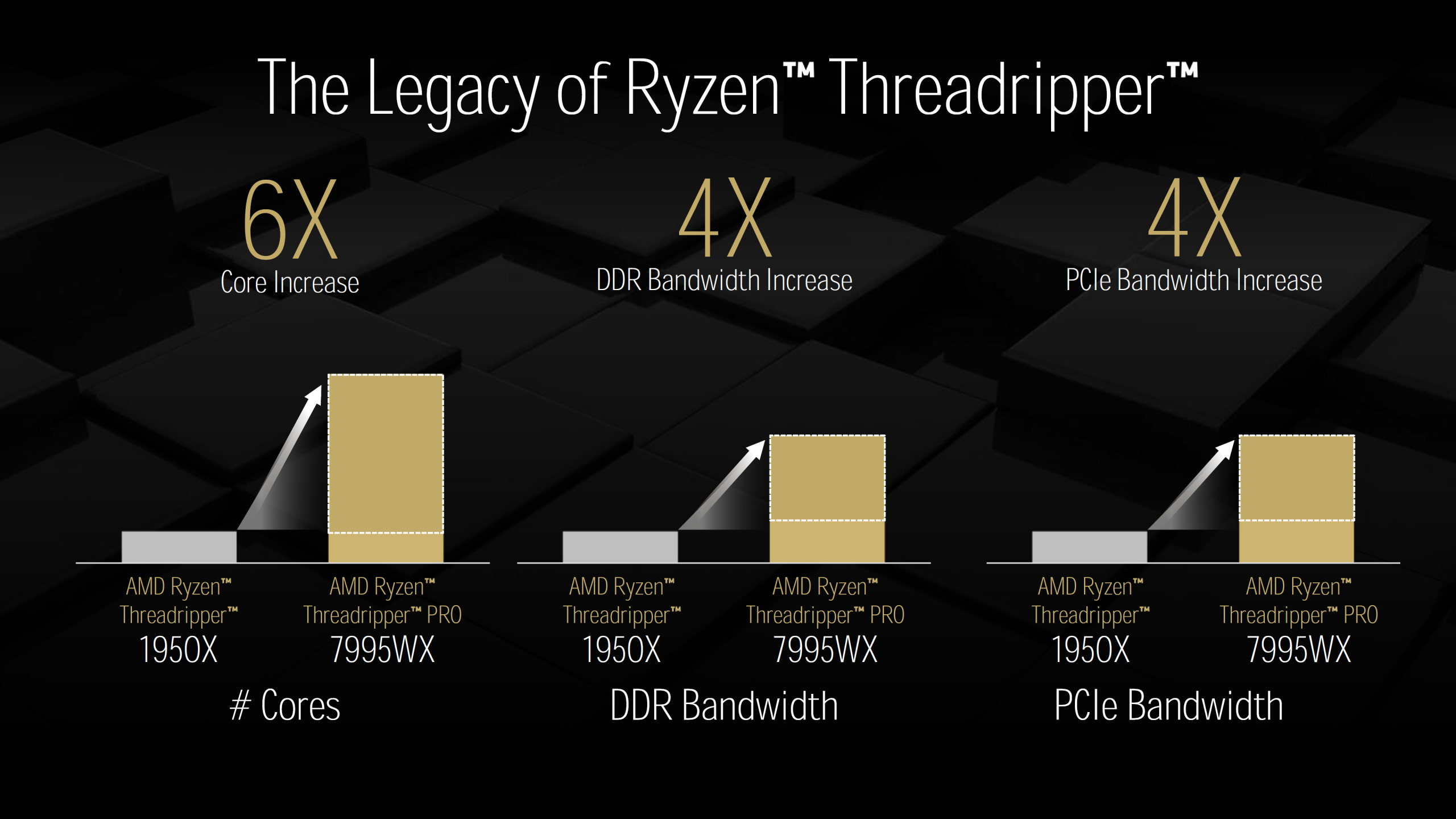

Kể từ dòng Threadripper 1000 ra mắt năm 2017, dựa trên kiến trúc lõi Zen ban đầu, nền tảng máy trạm đã chứng kiến số lượng lõi tăng gấp 6 lần, tăng gấp 4 lần trong băng thông bộ nhớ và tăng băng thông PCIe gấp 4 lần.

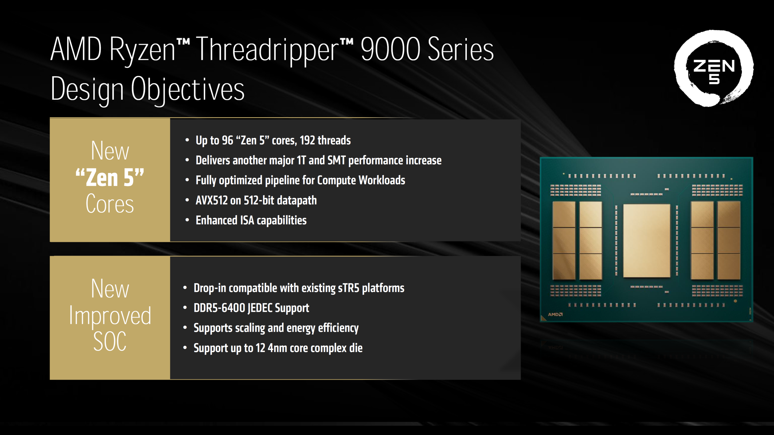

Kiến trúc CPU AMD Ryzen Threadripper 9000, IO & Chi tiết cấu hình
Với CPU HEDT Ryzen Threadripper 9000, AMD cung cấp các bản nâng cấp trên hai mặt trận: kiến trúc lõi Zen 5 mới và mặt trận còn lại là SOC mới và được cải tiến.

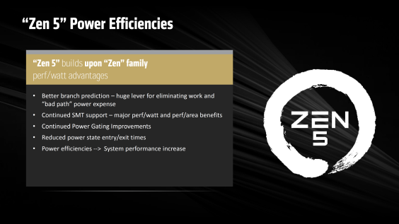

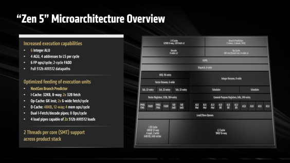

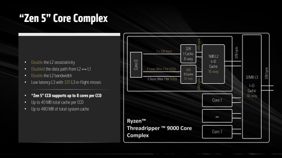

Kiến trúc lõi Zen 5 đã cung cấp mức tăng 16% về IPC và với dòng Threadripper, Zen 5 CCD, với 8 lõi trên mỗi CCD, có thể mở rộng lên tới 40 MB tổng bộ nhớ đệm trên mỗi CCD và 480 MB tổng bộ nhớ đệm của hệ thống.
2 trong số 9

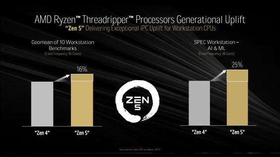

Cải tiến về kiến trúc cốt lõi mang lại cải tiến 16% trên 10 khối lượng công việc của máy trạm khi so sánh với dòng Zen 4 "Threadripper 7000" ở tần suất cố định. Sự cải thiện này tăng lên tới 26% khi xem xét khối lượng công việc của SPEC Workstation - AI & ML.

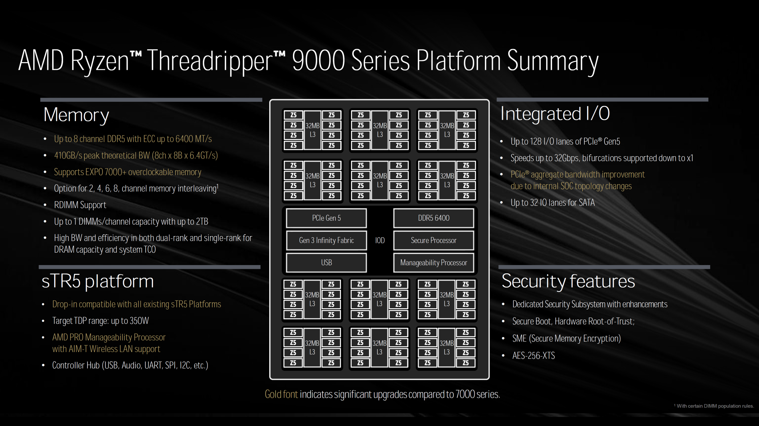

Kiến trúc lõi là một khía cạnh, và bây giờ chúng ta sẽ nói về những nâng cấp khác có trên CPU Ryzen Threadripper 9000 của AMD. Những nâng cấp này bao gồm hỗ trợ DDR5-6400 MT/giây trên 8 kênh, băng thông lý thuyết tối đa lên đến 410 GB/giây (8 kênh x 8B x 6,4 GT/giây) và hỗ trợ tốc độ DDR5 trên 7000 MT/giây với các mô-đun ép xung. Bạn vẫn giữ nguyên các tùy chọn cho xen kẽ 2, 4, 6, 8 kênh bộ nhớ, hỗ trợ RDIMM, hỗ trợ dung lượng bộ nhớ lên đến 2 TB (1 DIMM/kênh) và băng thông cao với hiệu suất cao hơn trong cả thiết lập dual-rank và single-rank.
Về mặt IO, mỗi CPU HEDT AMD Ryzen Threadripper 9000 "Zen 5" sẽ giữ lại tối đa 128 làn PCIe 5.0 với tốc độ lên đến 32 Gbps, tối đa 32 làn IO cho SATA và cải tiến băng thông tổng hợp PCIe mới nhờ những thay đổi về cấu trúc SOC bên trong. Các chip này cũng tương thích với các nền tảng socket sTR5 hiện có và cung cấp Bộ xử lý AMD PRO Manageability với hỗ trợ mạng LAN không dây AIM-T.
Cấu hình hàng đầu sẽ có tối đa 8 CCD Zen 5 với 8 lõi cho mỗi CCD và 32 MB bộ nhớ đệm L3 cho mỗi CCD. Die IO bao gồm các làn PCIe Gen5, DDR5-6400 IMC, Infinity Fabric thế hệ thứ 3, hỗ trợ CPU an toàn, USB và Manageability. CPU cũng hỗ trợ AVX-512 với đường dẫn dữ liệu 512-bit đầy đủ.

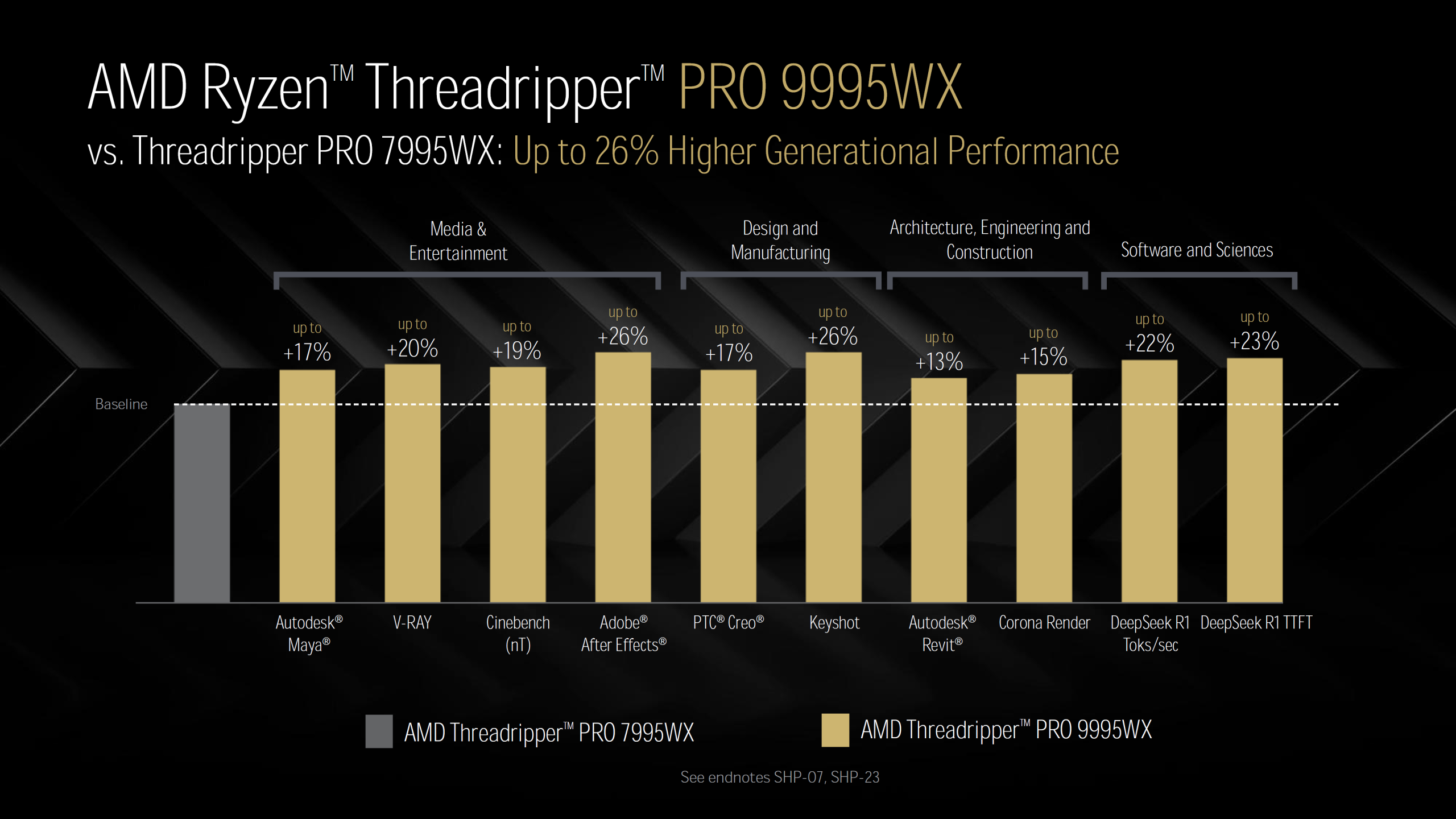

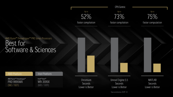

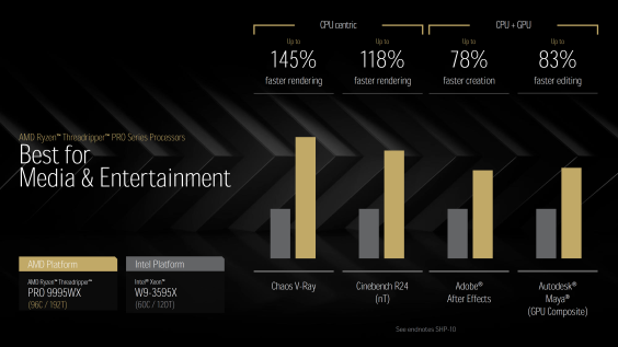

Về điểm chuẩn, AMD đầu tiên so sánh Threadripper PRO 9995WX hàng đầu với Threadripper PRO 7995WX. Trên nhiều chuẩn mực khác nhau, sản phẩm Zen 5 mới mang lại bước nhảy vọt về hiệu suất thế hệ lên đến 26% và mức tăng hiệu suất trung bình là 19,8%.

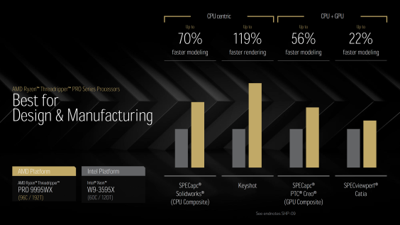

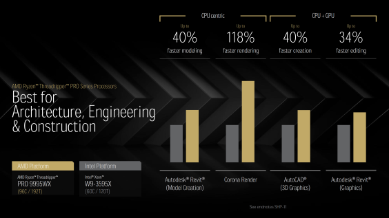

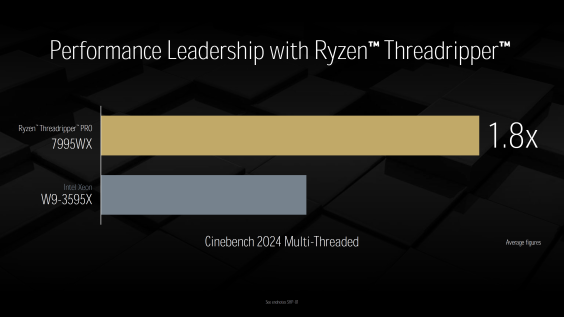

AMD cũng giới thiệu sự khác biệt về hiệu suất của CPU Ryzen Threadripper 9000 so với các sản phẩm Intel Xeon W-3500. So với sản phẩm chủ lực của Intel, Threadripper 9995WX mang lại hiệu suất tăng gấp 2 lần trong khối lượng công việc Thiết kế & Sản xuất, tăng gấp 2,5 lần trong khối lượng công việc Truyền thông và Giải trí, tăng gấp 2,18 lần trong khối lượng công việc Kiến trúc, Kỹ thuật & Xây dựng, tăng gấp 75% trong Phần mềm & Khối lượng công việc khoa học và khối lượng công việc AI tăng 49%.
2 trong số 9

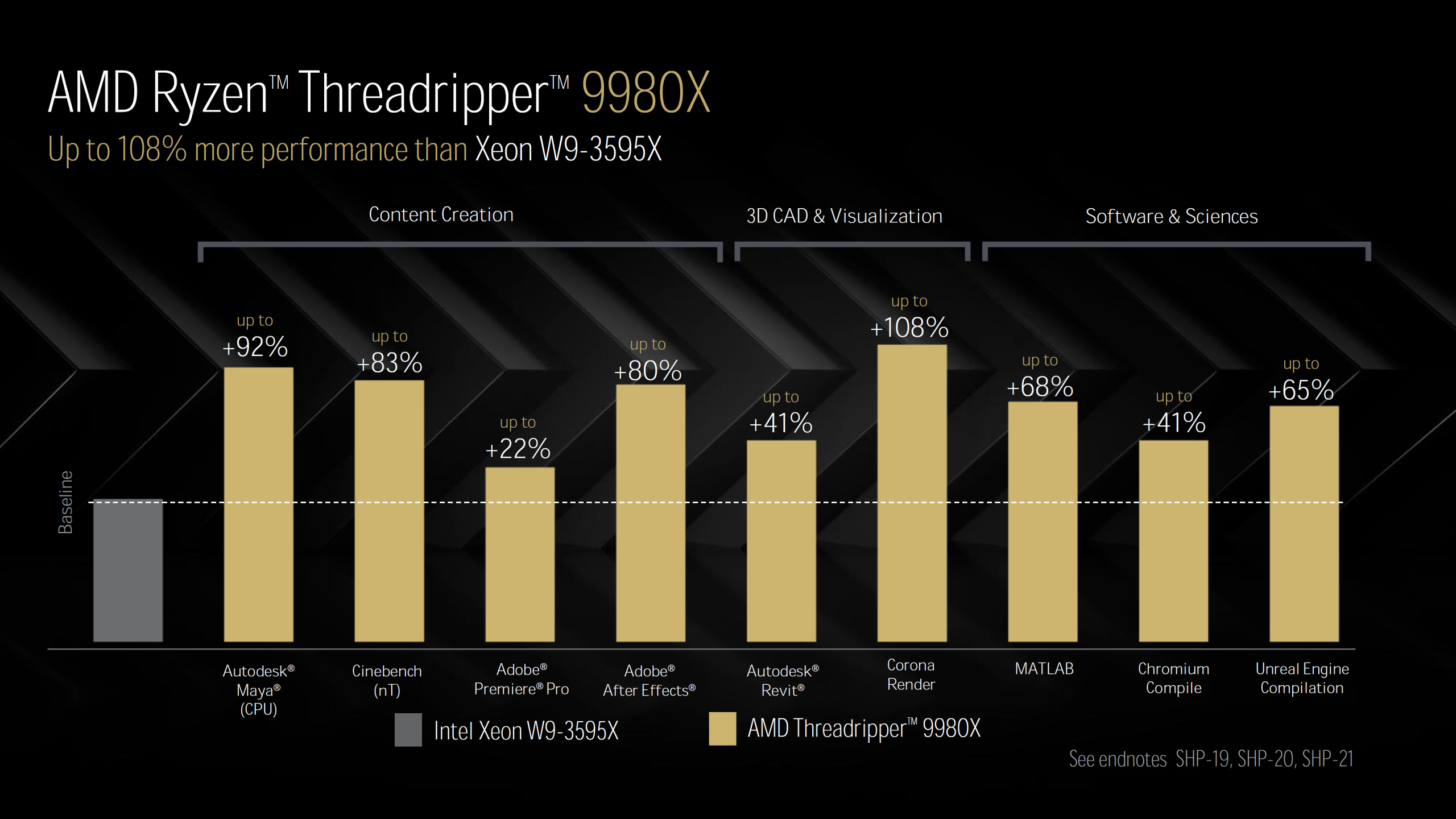

Cuối cùng nhưng không kém phần quan trọng, chúng ta cũng thấy sự so sánh giữa Threadripper 9980X 64 lõi với Xeon-3595X 60 lõi. Ở đây, chip Zen 5 HEDT cung cấp hiệu suất tăng lên tới 108% so với sản phẩm Xeon của Intel và mức tăng trung bình là 66%.

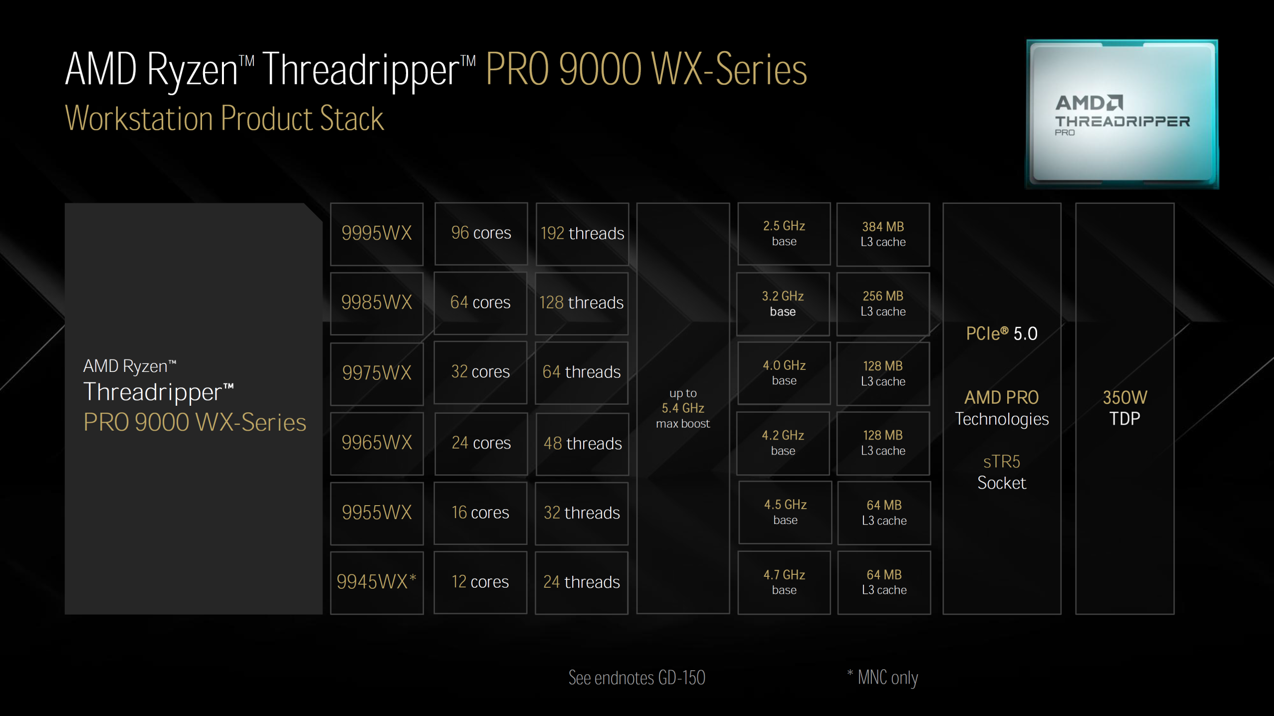

Bắt đầu với AMD Ryzen Threadripper PRO 9000 WX-Series, có tổng cộng sáu SKU: 9995WX với 96 lõi, 9985WX với 64 lõi, 9975WX với 32 lõi, 9965WX với 24 lõi, 9955WX với 16 lõi và 9945WX với 12 lõi. Sản phẩm chủ lực này có cấu hình 96 lõi và 192 luồng, khiến nó trở thành lựa chọn CPU tối ưu trong dòng sản phẩm này.
CPU AMD Ryzen Threadripper PRO 9995WX có tốc độ xung nhịp tăng lên tới 5,45 GHz (xung nhịp cơ sở 2,5 GHz), bộ nhớ đệm L3 384 MB, 128 làn PCIe Gen5 và TDP 350W. CPU PRO sẽ hỗ trợ bộ nhớ DDR5-6400 8 kênh trong cấu hình ECC.

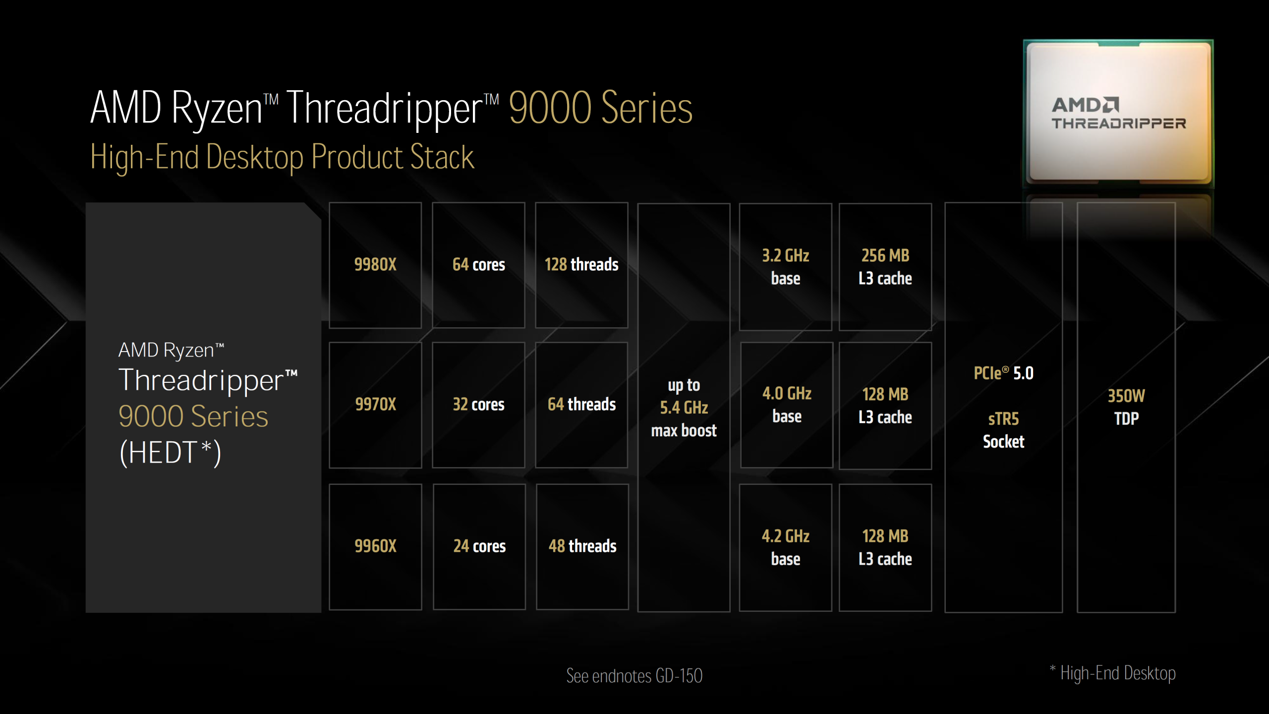

Chuyển sang CPU Ryzen Threadripper 9000 tiêu chuẩn, AMD cung cấp ba SKU: 9980X với 64 lõi, 9970X với 32 lõi và 9960X với 24 lõi. Mẫu cao cấp nhất có 64 lõi và 128 luồng, cộng với tốc độ xung nhịp giống như SKU PRO 64 lõi, ở mức cơ bản 3,2 GHz và tăng tốc 5,4 GHz. CPU có bộ nhớ đệm L3 256 MB và hỗ trợ bộ nhớ DDR5-6400 4 kênh. Tất cả CPU một lần nữa có TDP là 350W.

Thông số kỹ thuật của dòng CPU AMD Threadripper 9000:
Tên CPU | Họ | Lõi/Luồng | Xung nhịp cơ bản/xung nhịp tăng cường | Bộ nhớ đệm L3 | Hỗ trợ bộ nhớ | TDP |
Threadripper PRO 9995WX | Threadripper PRO "Zen 5" | 96 / 192 | 2,5 / 5,4 GHz | 384 MB | 8 kênh DDR5-6400 | 350W |
Threadripper PRO 9985WX | Threadripper PRO "Zen 5" | 64 / 128 | 3,2 / 5,4 GHz | 256 MB | 8 kênh DDR5-6400 | 350W |
Threadripper PRO 9975WX | Threadripper PRO "Zen 5" | 32 / 64 | 4.0 / 5.4 GHz | 128 MB | 8 kênh DDR5-6400 | 350W |
Threadripper PRO 9965WX | Threadripper PRO "Zen 5" | 24 / 48 | 4,2 / 5,4 GHz | 128 MB | 8 kênh DDR5-6400 | 350W |
Threadripper PRO 9955WX | Threadripper PRO "Zen 5" | 16 / 32 | 4,5 / 5,4 GHz | 64 MB | 8 kênh DDR5-6400 | 350W |
Threadripper PRO 9945WX | Threadripper PRO "Zen 5" | 12 / 24 | 4,7 / 5,4 GHz | 64 MB | 8 kênh DDR5-6400 | 350W |
Threadripper 9980X | Ryzen Threadripper "Zen 5" | 64 / 128 | 3,2 / 5,4 GHz | 256 MB | 4 kênh DDR5-6400 | 350W |
Threadripper 9970X | Ryzen Threadripper "Zen 5" | 32 / 64 | 4,0 / 5,4 GHz | 128 MB | 4 kênh DDR5-6400 | 350W |
Threadripper 9960X | Ryzen Threadripper "Zen 5" | 24 / 48 | 4,2 / 5,4 GHz | 128 MB | DDR5-6400 4 kênh | 350W |
