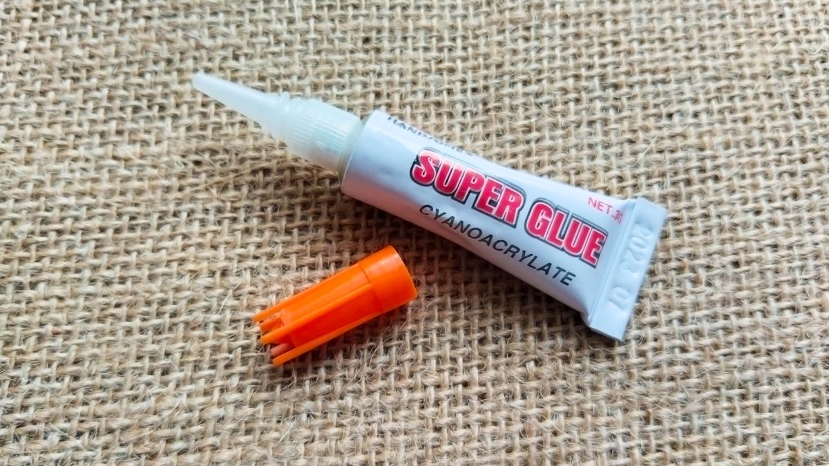

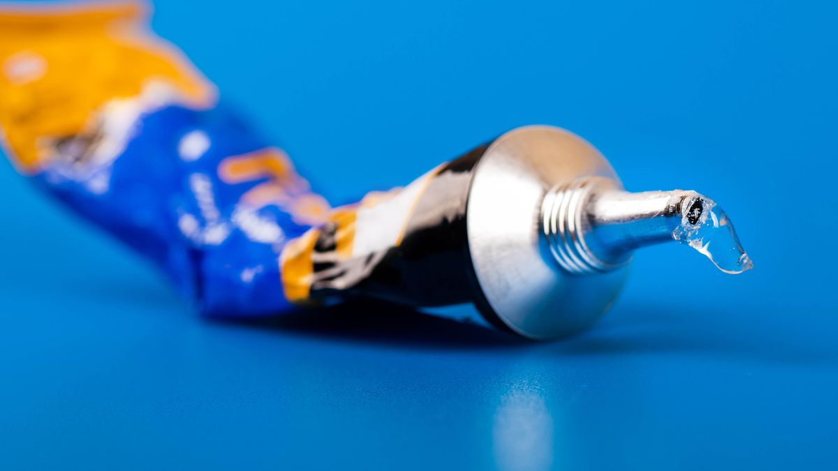

1. Mua keo dán giá rẻ
Không phải tất cả các loại keo dán siêu dính đều được tạo ra như nhau. Và chỉ vì bạn đã thấy keo dán trong cửa hàng đô la không có nghĩa là chúng sẽ hoàn thành tốt công việc.
Tùy thuộc vào mục đích sửa chữa, hãy mua keo dán cho mục đích đó, chẳng hạn như keo dán vải, keo dán gỗ, keo dán epoxy (loại mạnh nhất) và luôn đọc hướng dẫn trước khi sử dụng.
Trên thực tế, những loại được làm bằng hộp đựng giá rẻ là những loại bạn cần tránh. Những loại này thường được đựng trong ống kim loại khiến keo trở nên cứng bên trong — vô nghĩa đối với công việc của bạn. Hãy chi thêm một chút tiền cho bao bì giúp việc dán keo dễ dàng hơn.

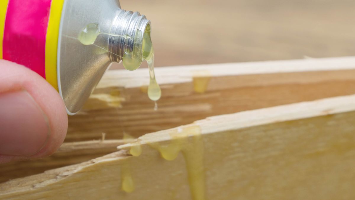

6. Bôi quá nhiều keo
Một lỗi phổ biến khác mà mọi người mắc phải là bôi quá nhiều keo siêu dính lên bề mặt. Và trong khi bạn có thể nghĩ rằng càng nhiều càng tốt, thì thực tế lại ngược lại. Quá nhiều keo sẽ khiến mối liên kết/sức bền yếu đi, khiến mối nối hoặc phần bị gãy mất độ bám dính.
Chỉ sử dụng một lượng nhỏ keo siêu dính hoặc lượng được khuyến nghị. Trên thực tế, các chuyên gia khuyên bạn nên nhỏ một giọt cho mỗi inch vuông để đạt hiệu quả. Và nếu bạn lo lắng về việc bóp quá nhiều, bạn có thể sử dụng các công cụ như đầu bôi siêu nhỏ dùng một lần để có thể lấy được lượng keo siêu dính nhỏ nhất.

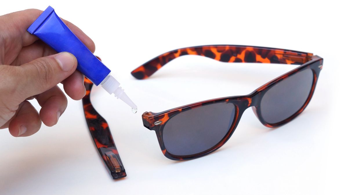

Keo siêu dính là gì?
Keo siêu dính về mặt kỹ thuật được gọi là keo cyanoacrylate (hay “keo điên”), là một loại nhựa acrylic. Không giống như keo thông thường, gốc nước, keo này đông cứng nhanh, nghĩa là nó liên kết hoặc bịt kín các vật bị vỡ nhanh hơn nhiều.Được bán lần đầu tiên vào những năm 1960 bởi thương hiệu Loctite, loại keo dán mạnh này phù hợp để liên kết nhiều loại vật liệu khác nhau. Bao gồm nhựa, gỗ, thủy tinh, sứ, kim loại, vải và nếu không cẩn thận, da người!
