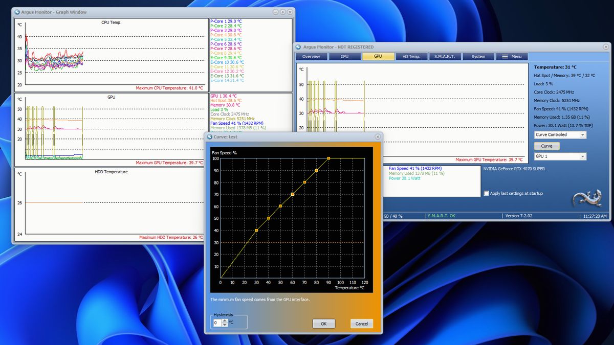

Tối ưu hóa đường cong quạt thông qua BIOS hoặc điều khiển phần mềm: Những người xây dựng chuyên nghiệp không bao giờ sử dụng các cấu hình quạt mặc định. Họ tùy chỉnh tốc độ dựa trên nhiệt độ hệ thống thông qua BIOS hoặc phần mềm như SpeedFan hoặc Argus Monitor. Lời khuyên của tôi: tạo một đường cong nhẹ nhàng giúp quạt luôn ở tốc độ thấp cho đến khi cần thiết. Sử dụng cài đặt trễ để ngăn quạt liên tục thay đổi tốc độ khi nhiệt độ thay đổi nhỏ. Đặt nhiệt độ mục tiêu cao hơn mặc định — các thành phần hiện đại có thể chạy an toàn ở nhiệt độ lên đến 70-80°C, cho phép tốc độ quạt chậm hơn.
