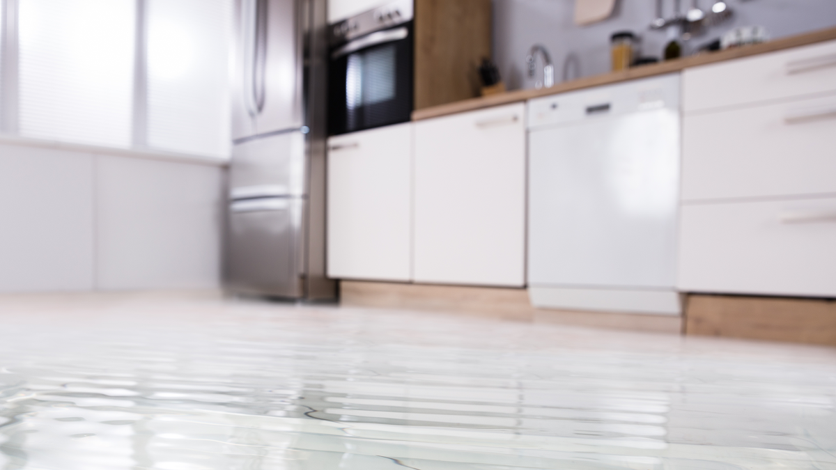

Rò rỉ nước không phải lúc nào cũng có nghĩa là bạn phải thay máy rửa chén ngay lập tức, nhưng bạn cần phải kiểm tra. Jimmy Hiller, Tổng giám đốc điều hành kiêm chủ tịch của Happy Hiller cho biết: "Trong hầu hết các trường hợp, rò rỉ là do gioăng cao su bị mòn quanh cửa hoặc ống thoát nước bị lỏng hoặc bị tắc".
Amy Chernoff, phó chủ tịch tiếp thị tại AJ Madison cho biết thêm rằng trong những trường hợp nghiêm trọng hơn, rò rỉ nước là do bồn bị hỏng hoặc vỏ máy bơm bị lỗi và cho biết, "Mặc dù có thể sửa chữa được các vết rò rỉ nhỏ, nhưng các vết rò rỉ tái phát hoặc cong vênh có thể nhìn thấy bên trong tủ thường cho thấy cấu trúc bị hao mòn."
Trong tình huống này, đã đến lúc phải thay thế một bộ phận. Lee Gilbert, người sáng lập và là chuyên gia bảo trì thiết bị tạiRansome Spares, khuyên rằng, "Nếu một bộ phận điện bị rò rỉ, chúng tôi luôn khuyến nghị rằng toàn bộ bộ phận đó nên được thay thế vì lý do an toàn."

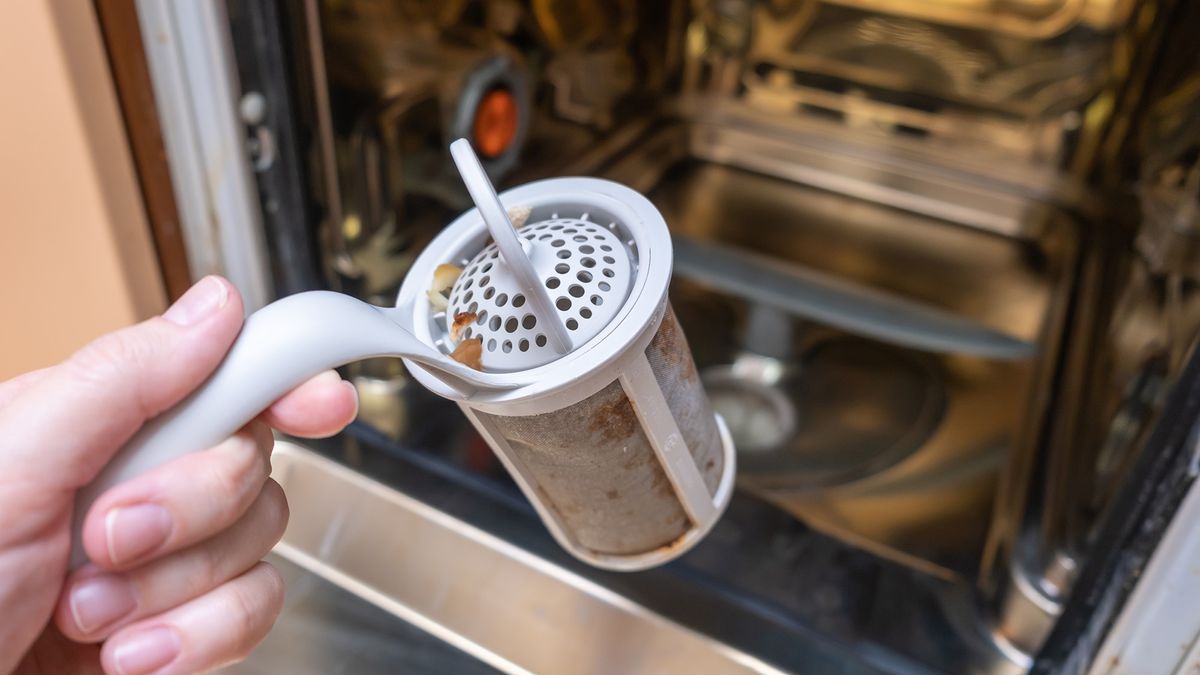

Khi bạn mở máy rửa chén và thấy một vũng nước ở đáy bồn, thì đó là dấu hiệu cho thấy nước không thoát đúng cách. Chernoff cho biết: "Những thủ phạm có khả năng là bộ lọc bị tắc, ống thoát nước bị gấp khúc hoặc máy bơm thoát nước bị hỏng".
Hiller cho biết nếu bạn đã vệ sinh bộ lọc, kiểm tra ống thoát nước và máy nghiền rác, rồi chạy một chu trình rỗng với một cốc giấm nhưng vẫn còn nước đọng, thì vấn đề có thể là ở ống thoát nước, đây có thể là bộ phận tốn kém để sửa chữa.
Chernoff nói thêm rằng nếu bạn nghi ngờ máy bơm thoát nước bị hỏng, bạn nên cân nhắc mua máy rửa chén mới có bộ lọc tự làm sạch.

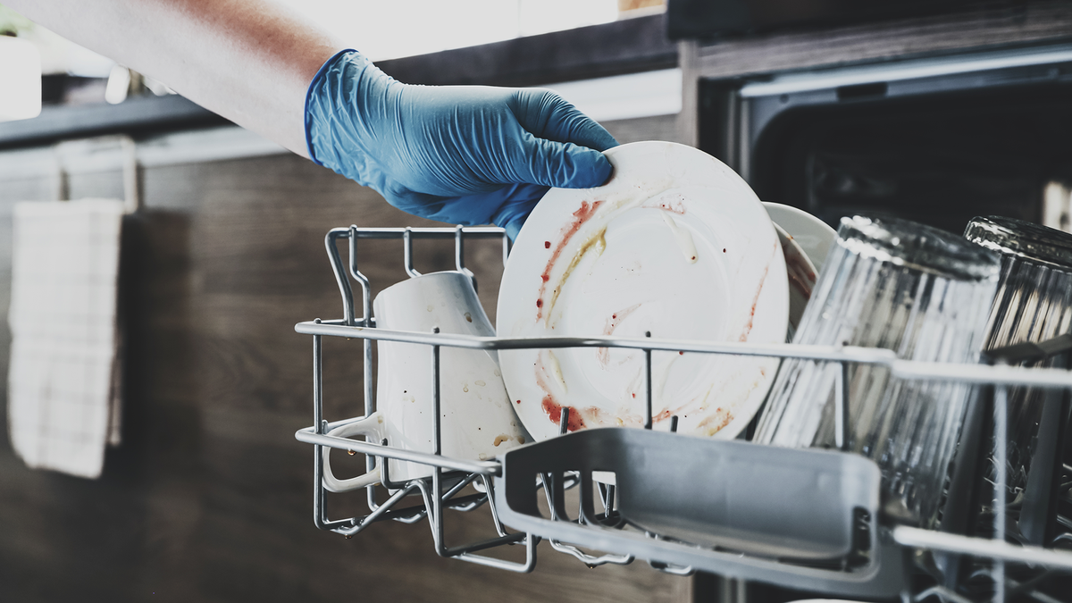

Đôi khi, bạn có thể thấy bát đĩa bị bẩn ngay cả khi bạn biết nhiệt độ nước đủ nóng. Chernoff cho biết: "Nếu bát đĩa của bạn liên tục bị bẩn, mờ hoặc có cặn thức ăn — ngay cả sau khi chạy chu trình vệ sinh với lượng chất tẩy rửa và chất tải phù hợp — thì có thể là do tay phun bị mòn, động cơ bị trục trặc hoặc áp suất nước giảm. Đôi khi, việc vệ sinh sâu hoặc kiểm tra bộ lọc có thể giúp ích, nhưng nếu hiệu suất vẫn kém, thì có thể đã đến lúc phải thay thế".
