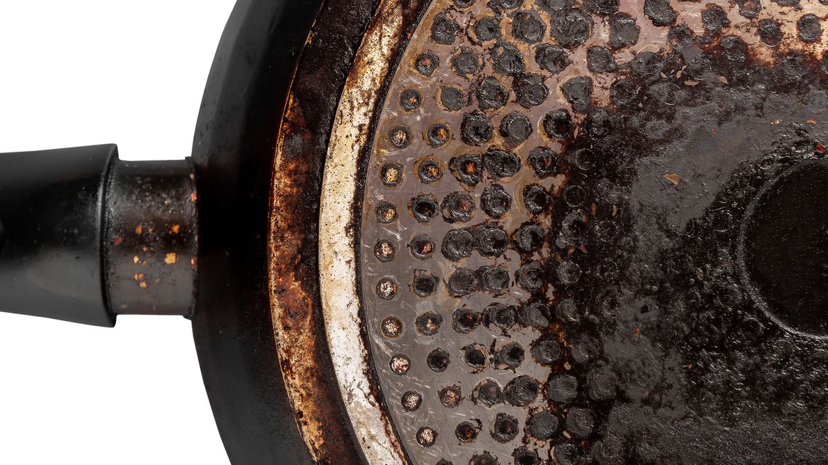

3. Phần đáy chảo của bạn bị bẩn
Khi sử dụng chảo trên bếp gas hoặc bếp điện, nếu đáy chảo bị bẩn, bạn sẽ sớm biết. Và ngay cả khi bạn không nhận thấy điều đó ngay từ đầu, báo cháy sẽ nhanh chóng cảnh báo bạn, vì thức ăn bị kẹt sẽ cháy rất nhanh.
Điều này có thể không xảy ra khi sử dụng bếp từ, vì bất kỳ cặn thức ăn nào còn sót lại sẽ cản trở kết nối giữa chảo và bếp, ngăn không cho nhiệt truyền đi. Vì vậy, trước khi bạn bắt đầu nấu ăn, AEG khuyên bạn nên đảm bảo chảo của mình "sạch và khô" trước khi đặt chúng lên bếp từ.
