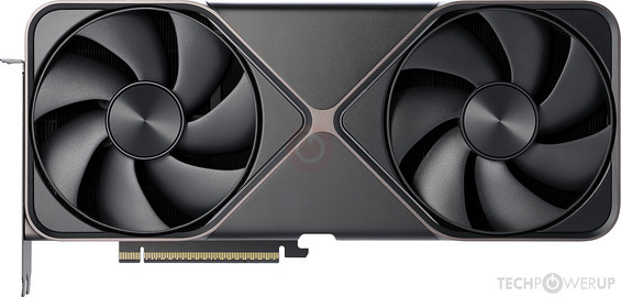

Thông số kỹ thuật của NVIDIA GeForce RTX 5090
NVIDIA GB202, 2407 MHz, 21760 lõi, 680 TMU, 176 ROP, 32768 MB GDDR7, 1750 MHz, 512 bit
