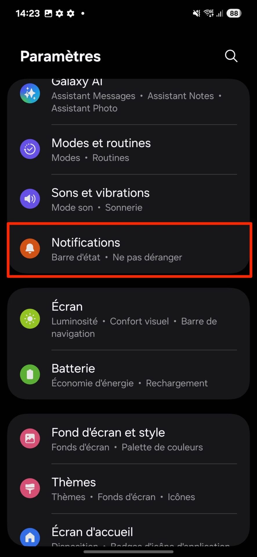

2. Lọc thông báo của bạn
Thông báo trên điện thoại thông minh có thể hữu ích nhưng cũng có thể gây khó chịu. Để tránh phải tắt tất cả thông báo, bạn có thể chọn lọc chúng để chỉ hiển thị những thông báo quan trọng nhất.Để thực hiện việc này, hãy vào Cài đặt, sau đó trong phần Thông báo, nhập Cài đặt nâng cao. Sau đó chọn Lọc thông báo và bật tùy chọn lọc phù hợp với bạn.
